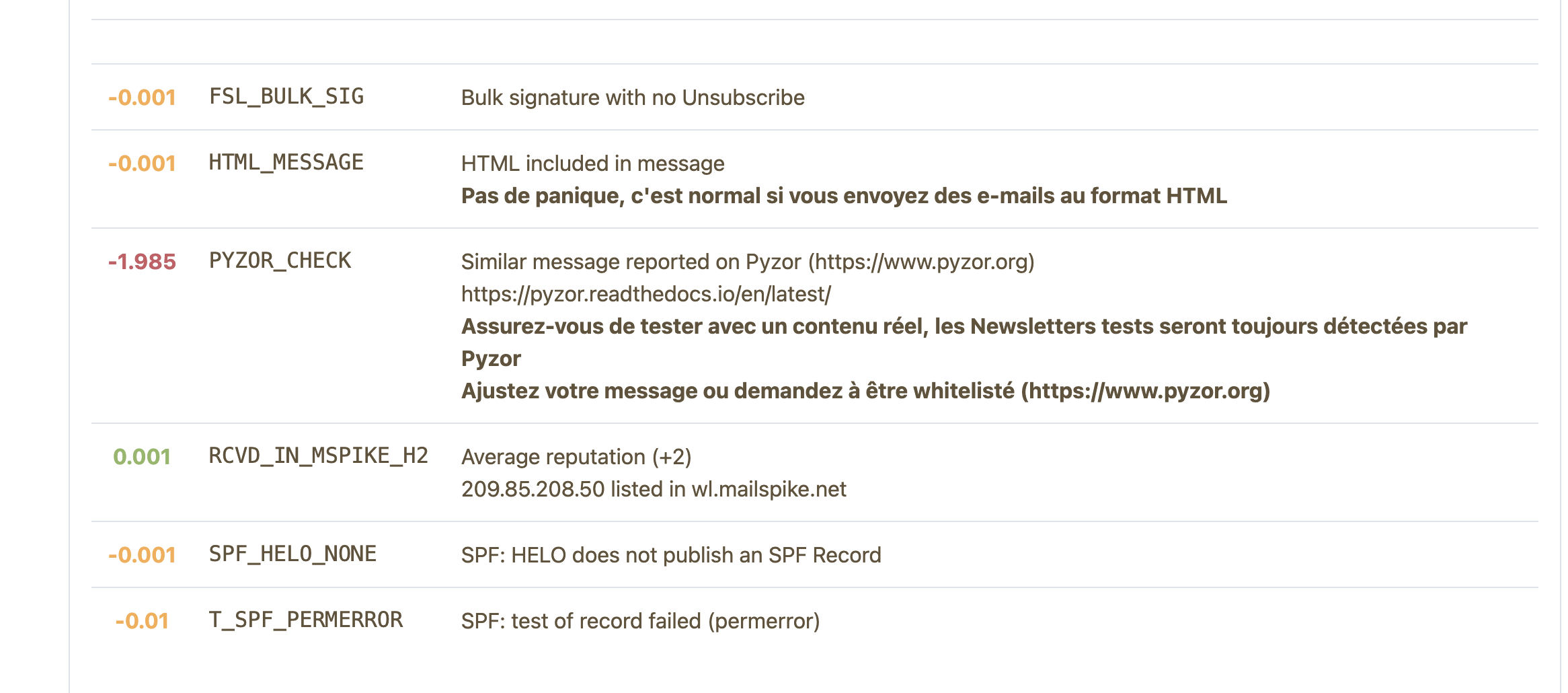

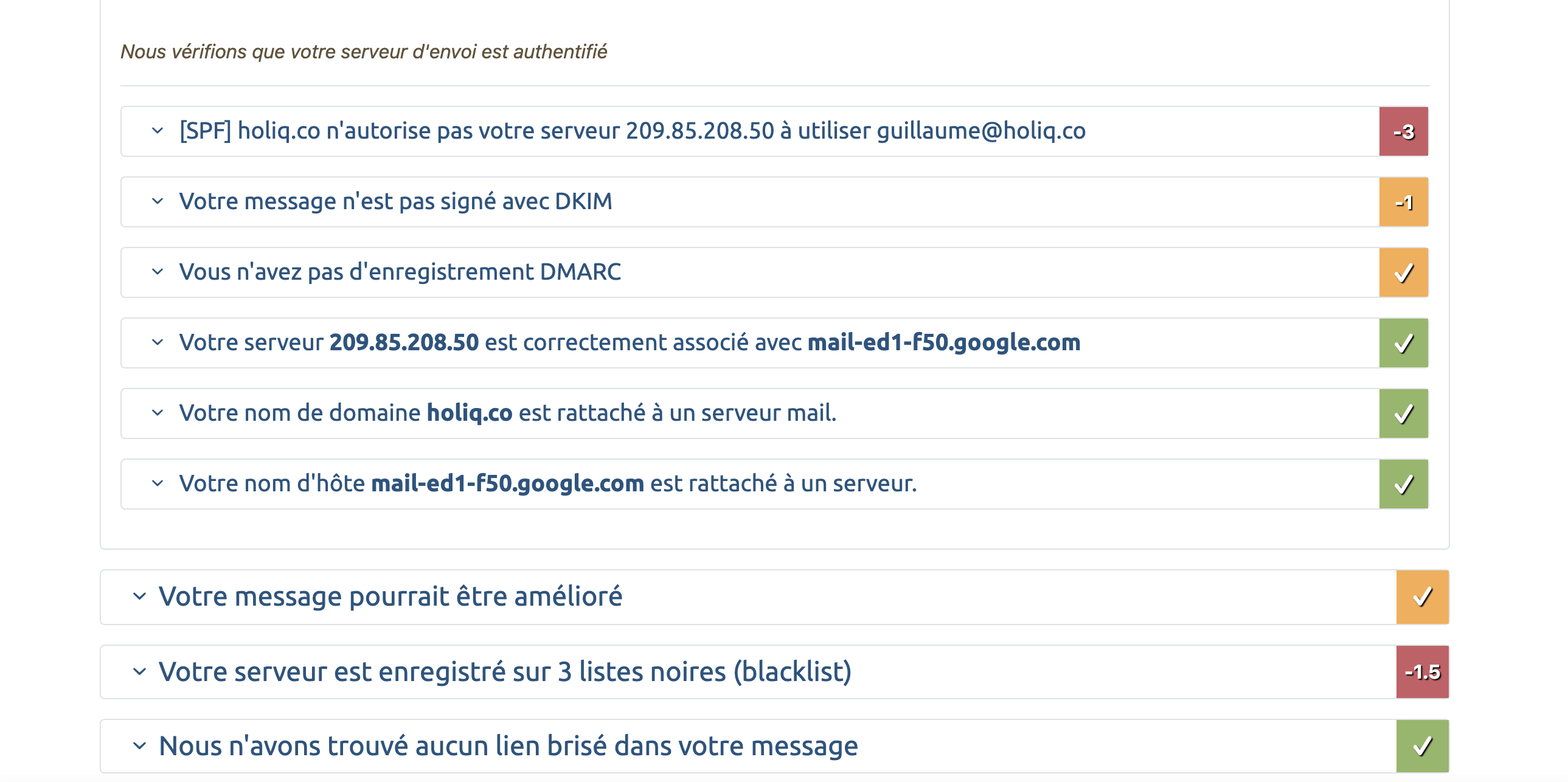

déjà vous devez modifier votre SPF en fonction des indications de google.
Après vu que c'est pas un "vrai" mail, la note spamassasin est biaisé.
Merci à vous.

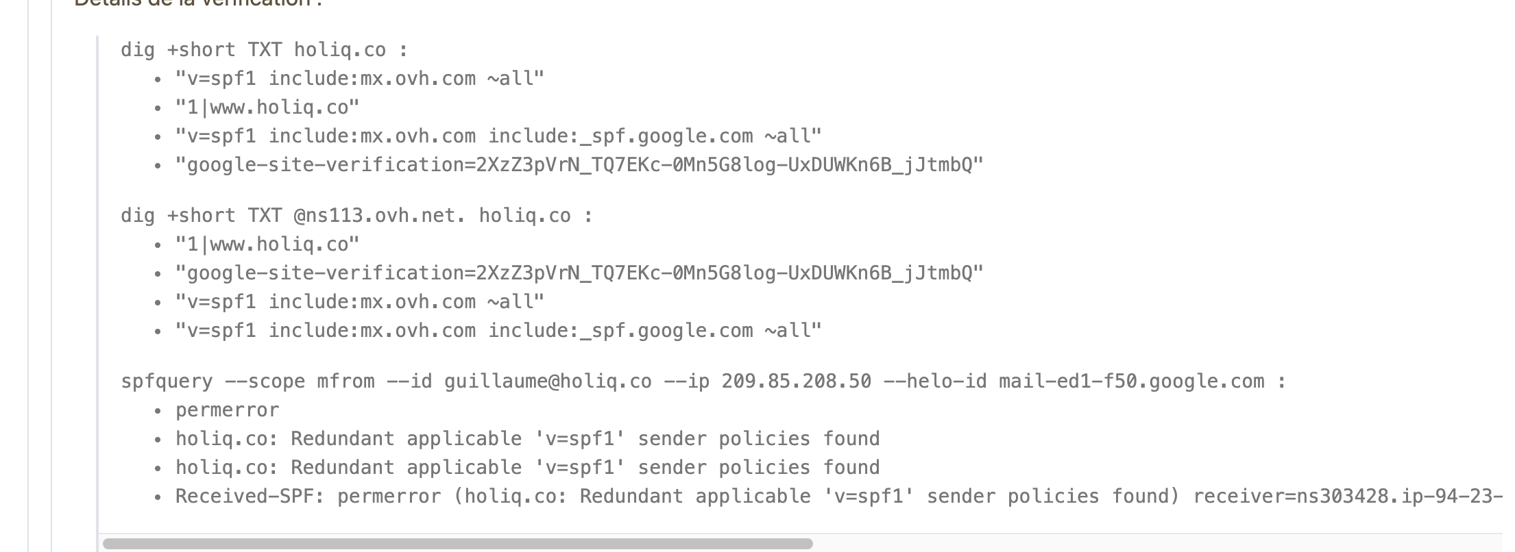

Apparemment :" Vous avez apparemment créé plus d'un enregistrement SPF sur votre DNS. S'il vous plaît, assurez-vous de n'en conserver qu'un seul. Sauriez-vous m'éclairer sur ça ?
dans votre zone DNS, supprimer ""v=spf1 include:mx.ovh.com ~all""
Merci bcp ma note est passé à 5,5 d'un coup !

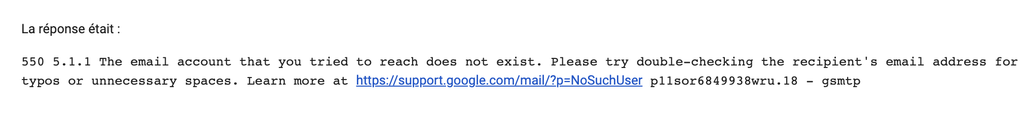

Quand quelqu'un essaye de m'envoyer un mail sur ce même mail : voici ce que ça dit :
550 5.1.1 The email account that you tried to reach does not exist. Please try double-checking the recipient's email address for typos or unnecessary spaces. Learn more at https://support.google.com/mail/?p=NoSuchUser b10sor1813846lfp.69 - gsmtp

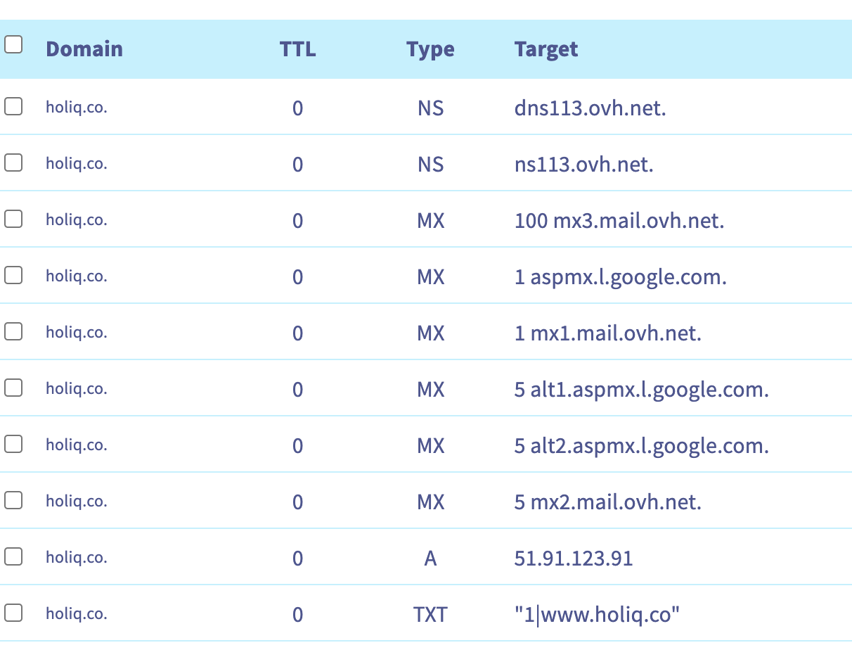

idem au niveau des serveur MX vous ne devriez avoir que ceux de google.

Du coup le mail ne fonctionne plus du tout dans mon espace perso, car serveur introuvable… Voici en pièce jointe la liste des serveurs de la console OVH. Merci bcp
Si vous mettez les MX de Gmail c'est pour que les nouveaux mails soient livrés chez Gmail.
Si vous laissez aussi les serveurs MX d'OVH, dans ce cas-ci à peu près 50% des mails vont arriver chez Gmail et les autres 50% chez OVH, je suppose que ce n'est pas l'effet désiré.
Enlevez donc tous les MX du fournisseur qui ne doit pas recevoir vos mails.

C'est bien un message d'erreur de Google, je ne vois pas comment vous devriez confirmer l'action si ça envoie un mail à une adresse qui n'existe pas encore …

Mais que vient faire OVH là-dedans ? L'adresse du destinataire n'existe pas chez Google !

Si vous avez migré chez Google Workspace alors vous DEVEZ recréer vos adresses mails chez Google et éventuellement migrer vos mails si vous souhaitez les conserver.
Aussi les MX et le SPF seront seulement et uniquement ceux de google.
