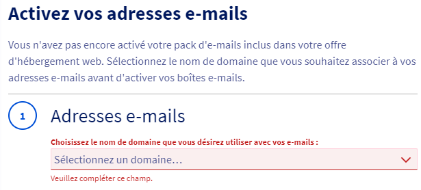

L'hébergement pro2014 a été réservé sans nom de domaine, du coup les mails sont au départ inactifs :
Quand je demande à les activer, le manager demande à quel nom de domaine associer les futurs mails :
Dans la liste déroulante il y a tous les NDD sur lesquels j'ai la main mais … pas celui que je veux, puisque le transfert n'est pas fini !
A partir de là, comment créer "les mêmes emails que sur l'ancien hébergeur" ?..

Merci pour la zone DNS, ça avance !!
J'ai donc commandé une zone DNS , en lui donnant le nom du domaine qui n'est pas encore transféré.
(Je ne suis pas sûr de comment ça marche mais bon, c'est gratuit )
En colonne gauche, dans Emails , le nom de domaine est apparu.
Initialement le quota de mails était de 0/0, impossible donc de créer des boîtes mails.
Je suis retourné au niveau de l'hébergement qui n'a pas encore de NDD, ai demandé à activer son option mail, et le nouveau nom de domaine était enfin proposé dans la liste déroulante ( LE-BON-HEUR )
Le manager m'affiche désormais "L'activation du pack d'adresses e-mails est en cours", et le lien pour "suivre la progression" plante mais la nuit va porter conseil, espérons.

Pour pouvoir créer les mêmes adresses que chez l'hébergeur précédent alors qu'on n'a pas (encore) le nom de domaine sur son compte OVH, il faut commander gratuitement une "zone DNS" (encore merci du tuyau @Fritz2cat ) et l'associer à ce nom de domaine.
Après une attente de 10-20mn env, il devient possible de créer des adresses sur le NDD en question : le quota initial est de 0/0 il faut donc avoir de dispo un MX plan (ou une option mail pas encore activée sur un hébergement ) : on l'active en l'associant à ce NDD, et le quota passe par exemple à 0/5 : vous avez le droit de créer 5 boîtes mail, félicitations :smiley:
