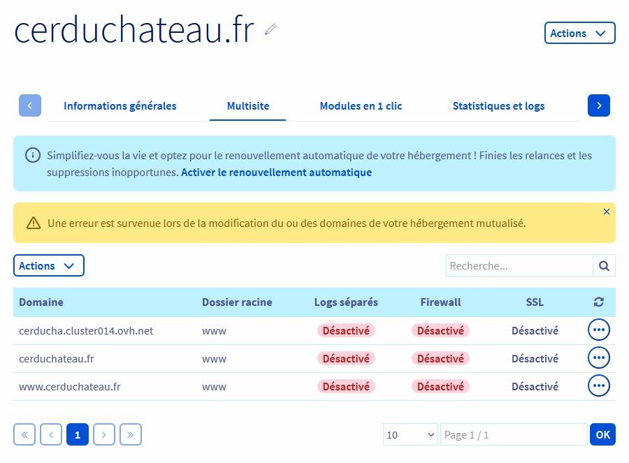

De l'offre start10M, je suis passé a l'offre perso2014 et je n'arrive pas activer le ssl, j'ai essayé dans hebergement/cerduchateau/configuration de mettre un certificat ssl mais j'ai le message suivant :
Une erreur est survenue lors de la commande d'un certificat SSL. (No attached domain with ssl enabled or no attached domain that redirect on hosting IPs, please use hosting IPs in your domain zone)

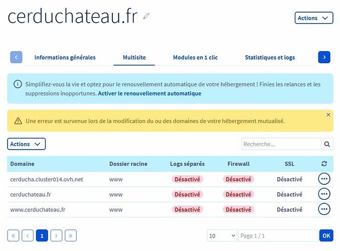

En allant dans multisite/modifier un domaine / cocher la case ssl, ca me met l'erreur suivante :
Une erreur est survenue lors de la modification du ou des domaines de votre hébergement mutualisé.
Il n'y a rien d'installé sur le serveur pour l'instant.
Comment faire pour que les choses rentre dans l'ordre ?

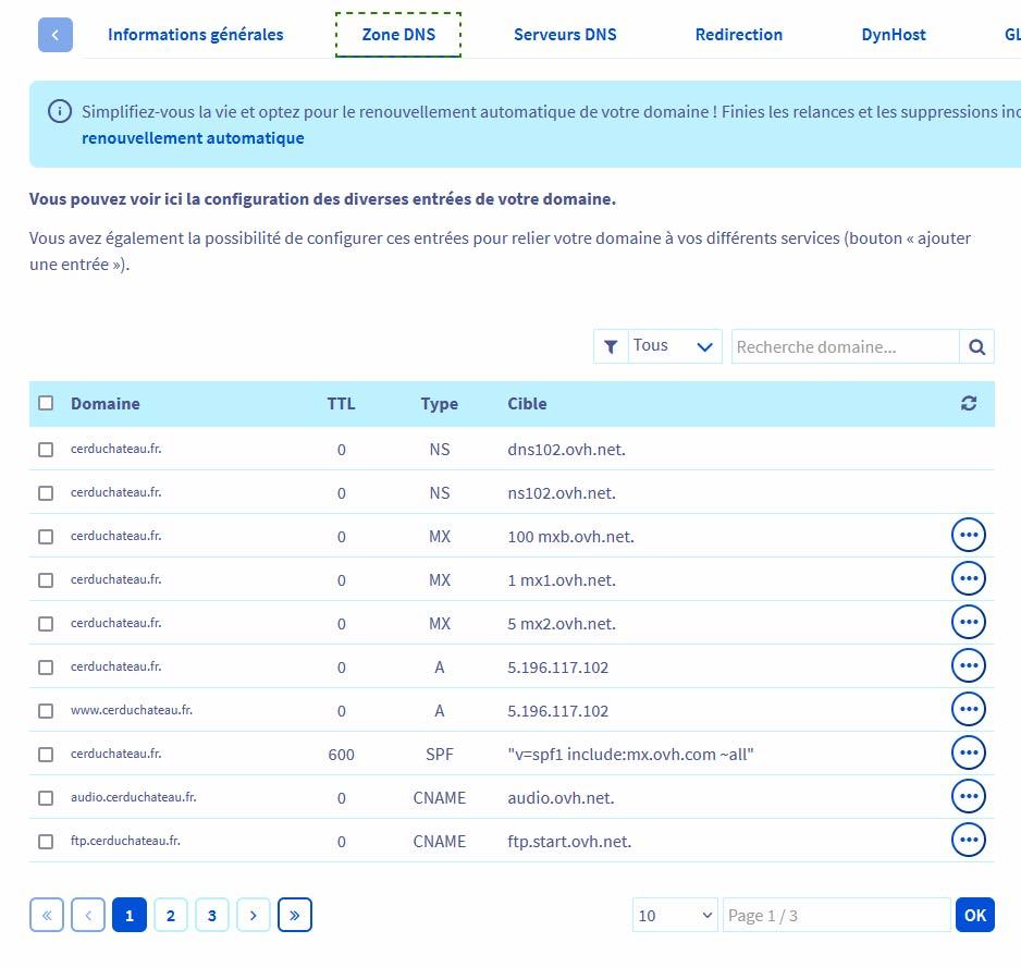

votre site étant hébergé sur 5.196.117.102 qui n'est pas un mutualisé c'est normale.
D'après vos propres mentions légales, votre hébergeur est "orata"
cerduchateau.fr
Vous hébergez votre site sur un serveur qui s'identifie aussi comme : 321conduiteXcom
Le SSL doit être configuré sur le serveur d'hébergement web, et non sur l'hébergement OVH qui n'est pas connecté à votre domaine, puisque son IP ne correspond pas.

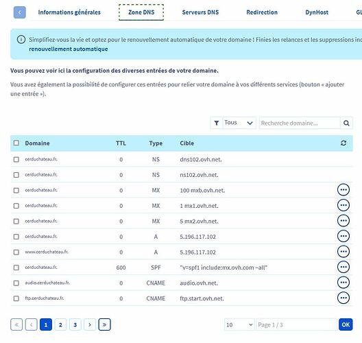

Est-ce vous qui avez mis dans votre zone DNS : ?
cerduchateau.fr. 86400 IN A 5.196.117.102
www.cerduchateau.fr. 86400 IN A 5.196.117.102
(hébergeur: AdHocExpert Cloud Hosting)
Est-ce que tout est ok ? Dsl je n'y connais pas grand chose…
