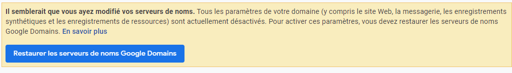

Je viens de faire un tour sur Google Domains / rubrique DNS et j'ai trouvé cette mention:
Dois-je cliquer sur Restaurer les serveurs de noms Google Domains ?
oui, mais attention à savoir reconfigurer la zone DNS
