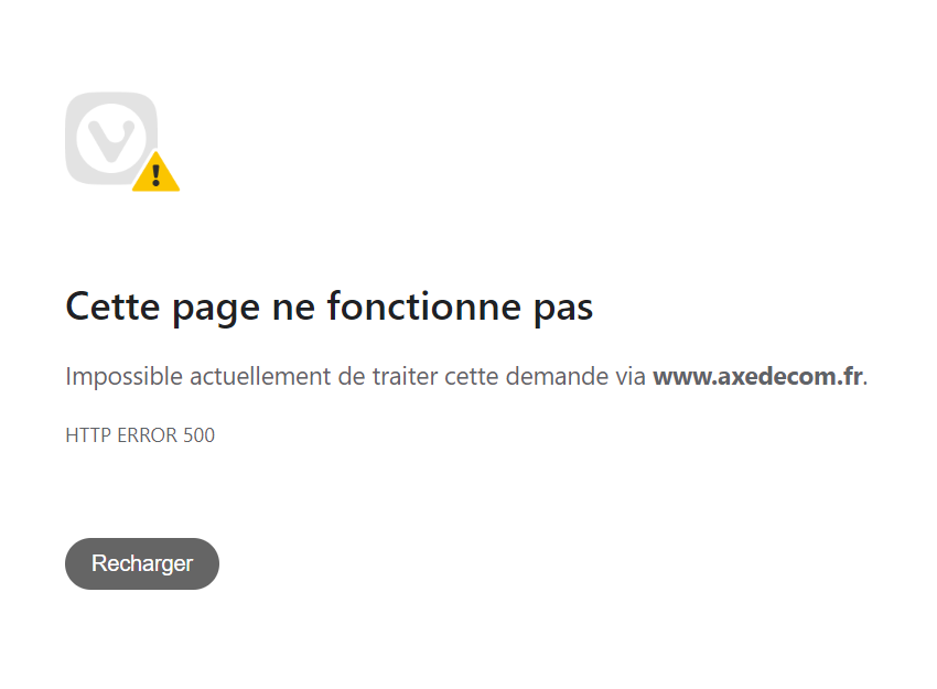

J'ai voulu migrer mon site Axedecom vers ovh mais j'ai une erreur 500.

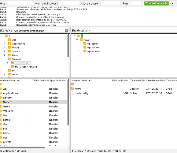

J'ai créer un fichier .ovhconfig avec :
container.image=stable64
app.engine.version=8.1
http.firewall=none
environment=production
app.engine=php
Sur mon ancien hébergeur, je voir PHP 8.1 donc sur OVH, j'ai fait pareil., j'ai regénérer le SSL.
Je pense que mon fichier .ovhconfig n'est pas au bon endroit sur mon serveur !

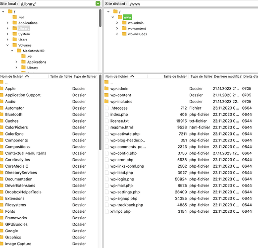

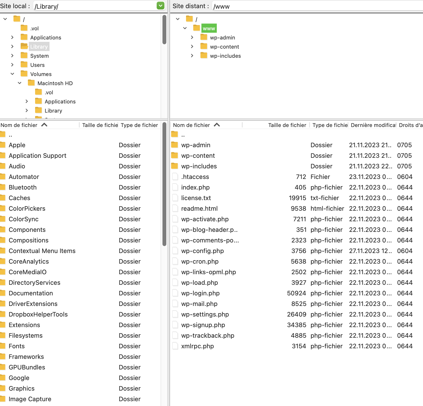

Si, si il est au bon endroit.
Votre site redirige vers https://www.axedecom.fr/wp-admin/install.php qui envoie à son tour une erreur 500.
Est-ce que votre site est vierge ?
Si non, je soupçonne qu'il a été mal transféré, ou que la base de données n'a pas du tout été transférée.

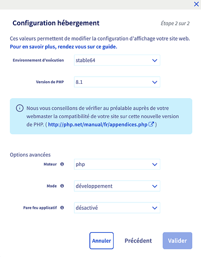

(Vous êtes bien en PHP 8.1 -> mais passez en "environment=development" -> l'erreur 500 sera accompagnée d'un message d'erreur à l'écran)

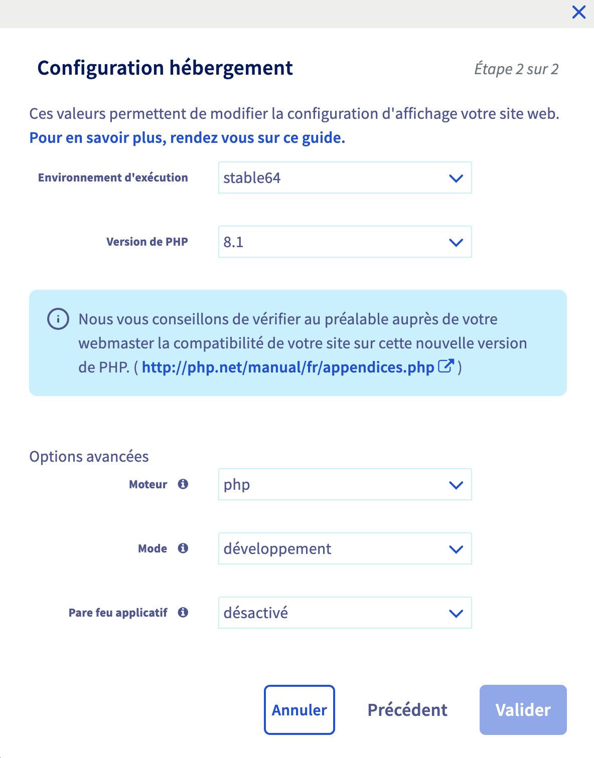

Je suis passée en development mais je ne sais pas ou il faut regarder ? je ne vois pas de changement directe sur google.

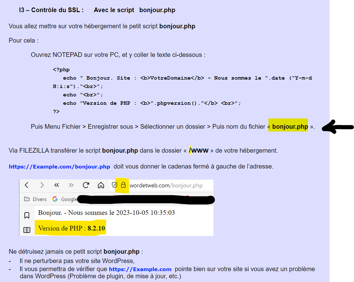

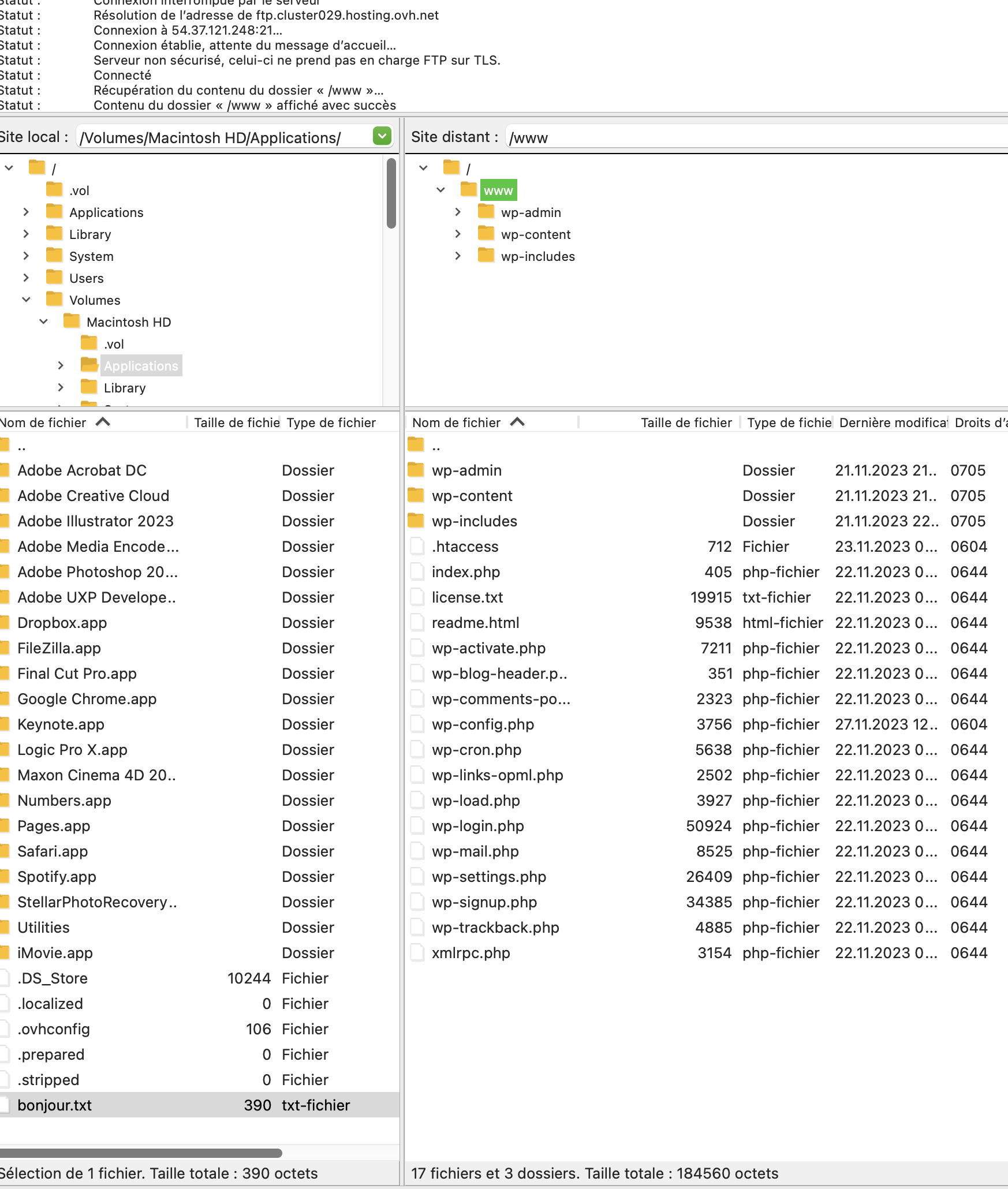

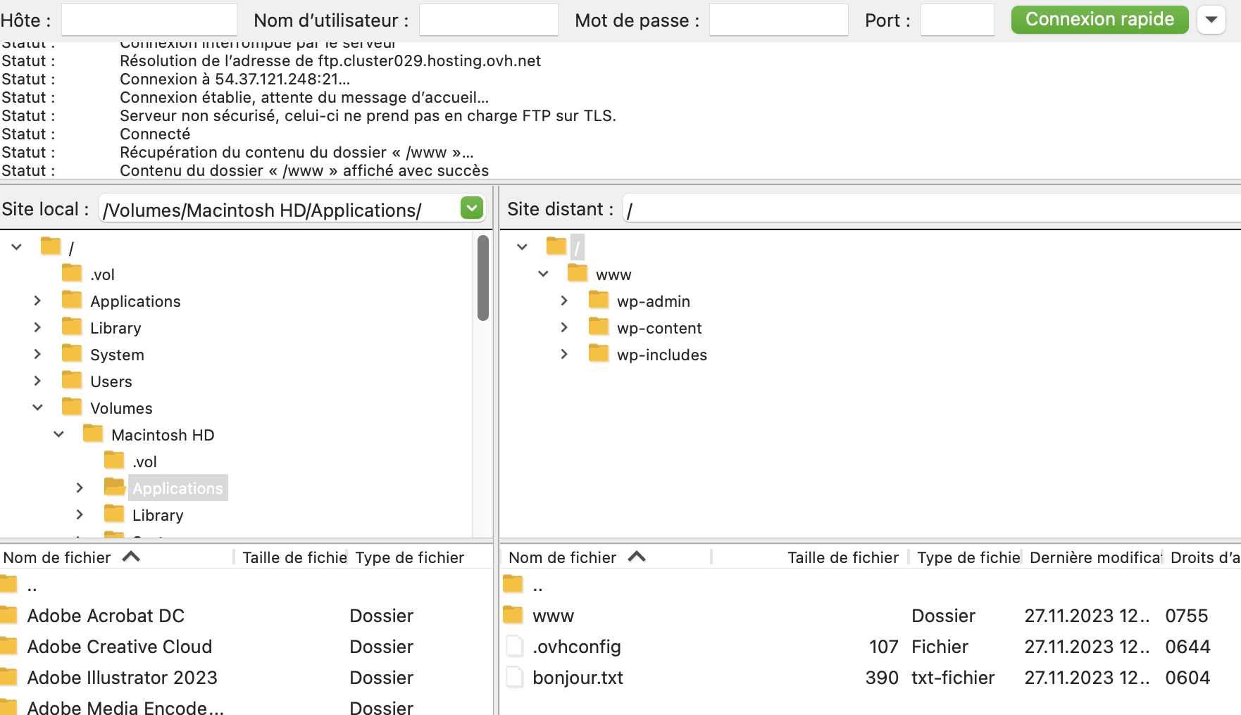

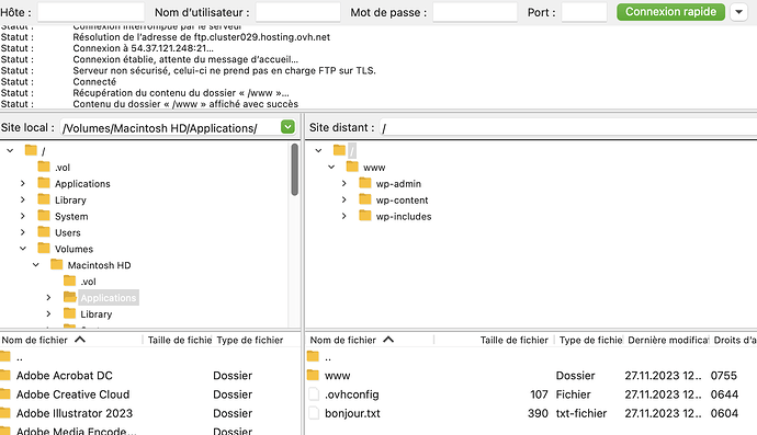

J'ai effectué le test avec le fichier "bonjour.txt" mais je n'ai pas accès à mon site donc, je ne vois pas.
Mais je n'ai pas tous les fichiers que vous décrivez comme " /www/htaccess_ssl.txt "
Hum! hum!
https://www.axedecom.fr/wp-admin/install.php --> HTTP ERROR 500
Vous n'êtes pas en Environnement développement.
**P2 - Erreur 500 - Environnement développement**
https://www.wordetweb.com/word-et-web/WORDPRESS-guide-installation-de-WordPress-premier-domaine-chez-OVH-FR.htm#_P2__-
Il s'agit du script **bonjour.php** _(avec php à la fin)_

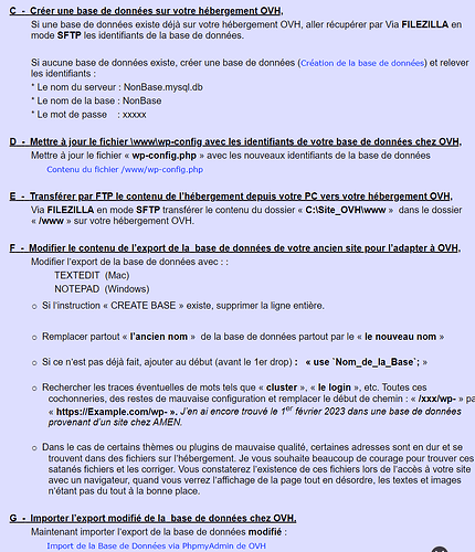

Pour ma base de donnée, je vois que vous avez une partie qui s'appelle "Cas de bases de données complexes" Ovh refusait ma base de donnée "localhost.sql" qui contient 48,3Mo alors j'en ai créer une chez ovh mais elle est vierge
Es-ce que je peux supprimer leur base de donnée ? et essayer ce que vous dites dans votre guide.
_" j'en ai créer une chez ovh mais elle est vierge_
_Est-ce que je peux supprimer leur base de donnée ? "_
Inutile.
Dans mon guide :
Si je suis passé en developpement
Mon dossier wp-config.php est corrigé avec le nom, mot de passe …

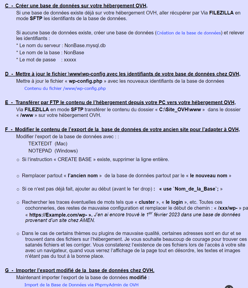

J'ai essayé d'importer ma base de donnée sur la base de donnée d'OVH
Et j'ai reçu ce mail :
"Bonjour,
Vous avez demandé l'import d'un dump externe sur votre base de données axedechaxedecom.mysql.db. Cette opération n'a pas pu être réalisée avec votre fichier.
Voici le message d'erreur correspondant :
[Errno 1] b"ERROR 1044 (42000) at line 23 in file: '/var/lib/mysql/import-mysql698-axedechaxedecom-202311271204/axedechaxedecom-202311271204': Access denied for user 'ovh-202311271204'@'127.0.0.1' to database 'axedecom'"
Nous vous suggérons de corriger votre dump et de retenter l'import.
Guide d'importation de base de données : https://www.ovh.com/fr/g1393.mutualise_guide_importation_dune_base_de_donnees_mysql
A bientôt
L'équipe d'Ovh"

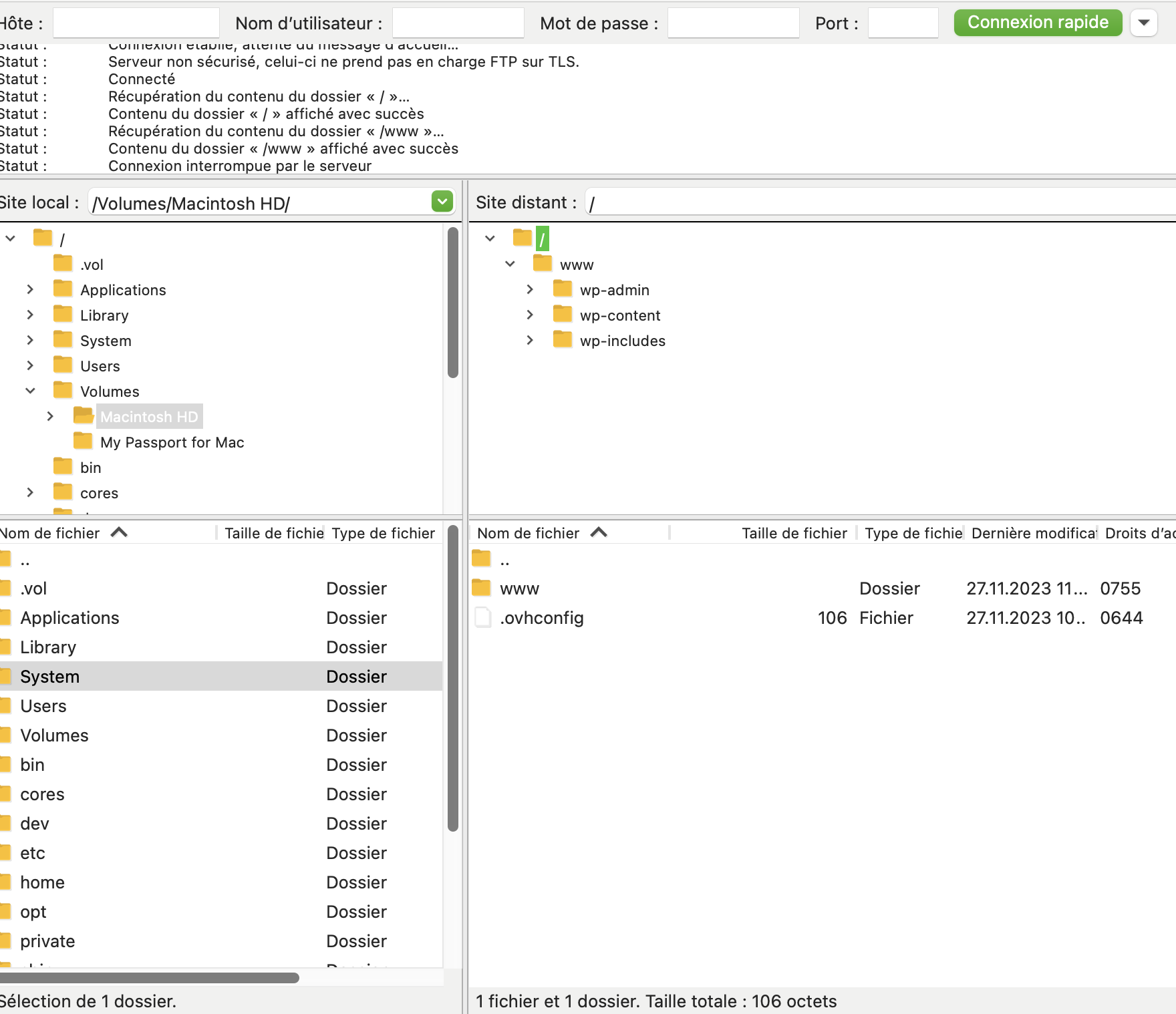

Curieux, car je vois toujours cela :

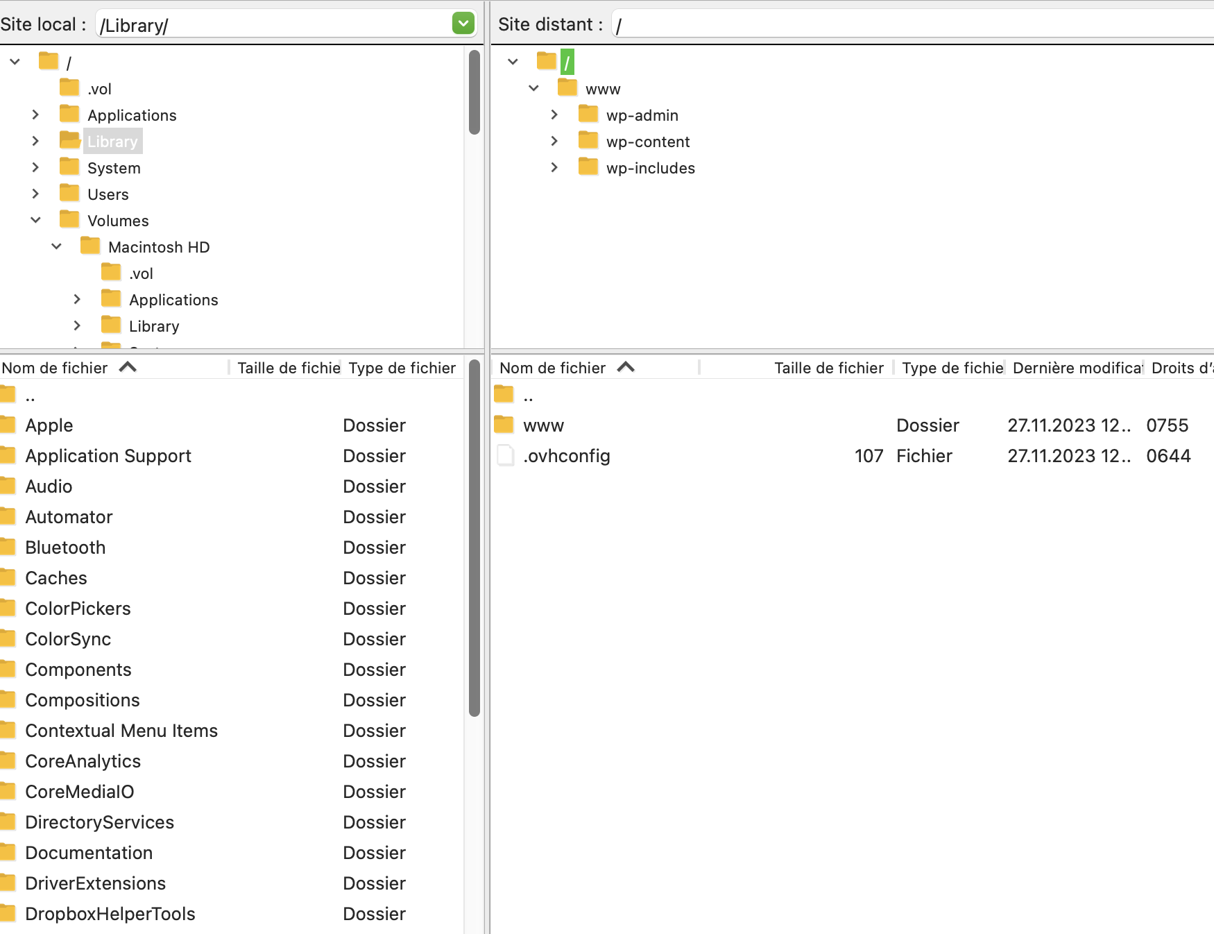

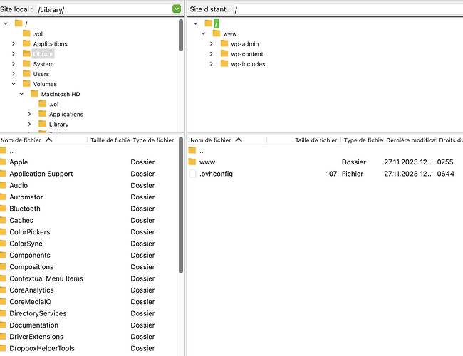

N'y aurait-il pas un fichier .ovhconfig qui trainerait sur votre hébergement sur /www ou sur / et qui annulerait votre réglage sur le manager ?
Avez-vous fait cela ?
Bin non, je ne vois pas
À droite dans le premier écran

Et … Lisez mon guide et en particulier la fiche profil
Ovh refusait ma base de donnée "localhost.sql" qui contient 48,3Mo alors j'en ai créer une chez ovh.
m'enfin, pourquoi localhost.sql ?
Sur un hébergement partagé, vous n'avez pas nécessairement le choix du hostname.
Si vous créez une base vide, vous n'avez pas de site.
C'est pourquoi j'ai importer localhost.sql sur ma base vide mais ovh refuse
> "Bonjour,
> A bientôt
> L'équipe d'Ovh"
Gaston me dit que je dois remplacer partout "l'ancien nom" de la base de données partout par le "nouveau nom" à droite dans le 1er écran, mais je ne vois pas où ?
