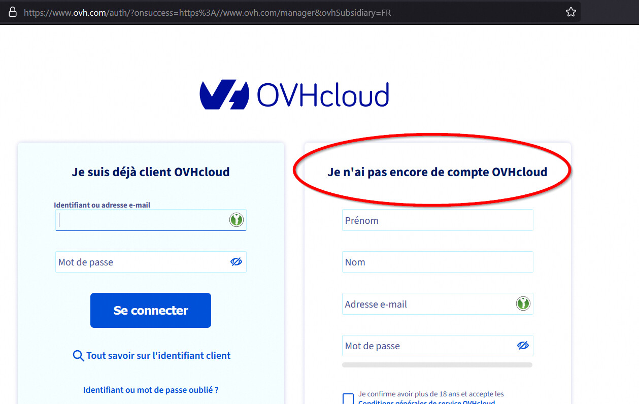

Donc on devrait pouvoir avoir un espace client sur OVH sans avoir encore d'hébergement ?
Bien sûr. J'en ai deux comptes clients sans hébergement et domaine chez OVH.
On peut.
Suffit de s'inscrire.
www.ovh.com -> Mon compte client
