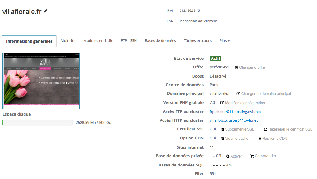

Alors chose plutôt curieuse il me semble. Le domaine pointe bien vers 213.186.33.40 alors que l'hébergement lui indique 213.186.33.151. Est-ce normal ?

villaflorale.fr
Il y a plusieurs IPs qu'un hébergement mutualisé accepte. Si ton hébergement possède l'option CDN, ton manager indiquera l'IP correspondant au CDN. Sinon tu as le choix d'IP non CDN que tu peux même personnaliser en fonction du pays où tu veux que ton site soit le mieux référencé. Voir la doc :
https://docs.ovh.com/fr/fr/web/hosting/liste-des-adresses-ip-des-clusters-et-hebergements-web/#cluster-011
