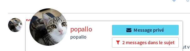

contacter en privé une personne qui poste un commentaire sur ce site, je ne vois pas exactement où cela se passe.
cliquer sur l'avatar
puis [Message privé]
