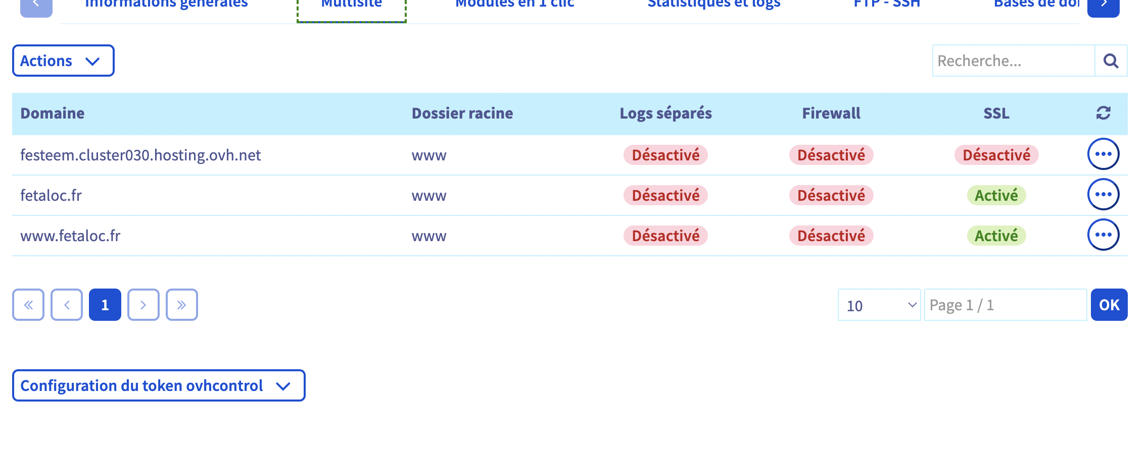

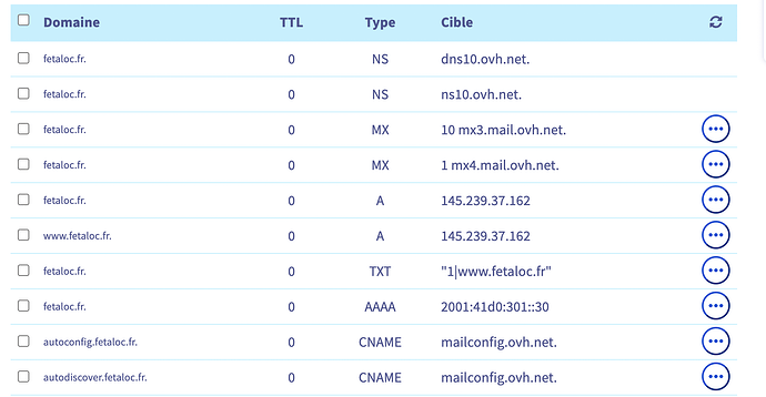

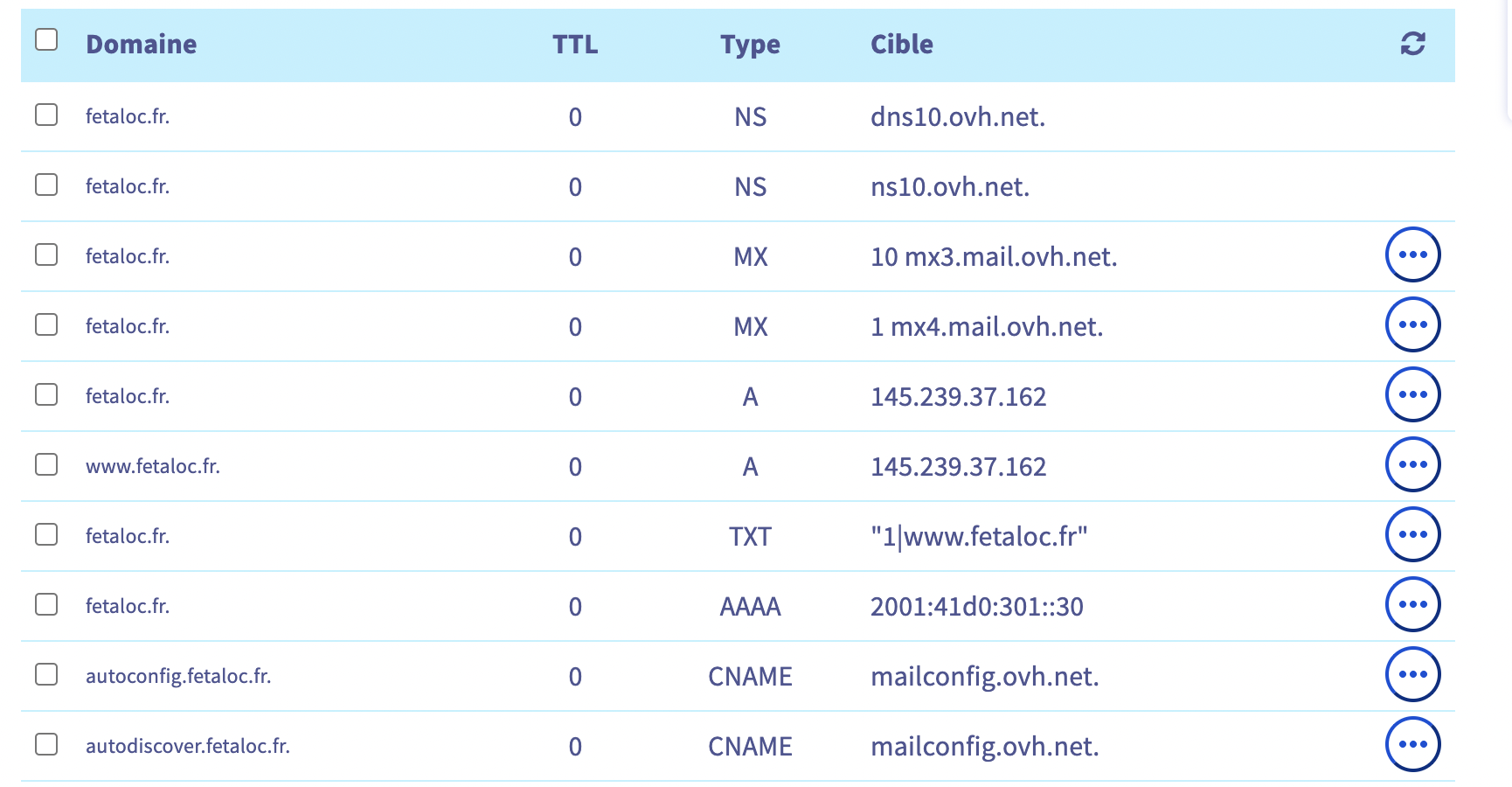

Merci pour votre réponse mais ca ne fonctionne toujours pas. J'ai essayé de détacher l'ancien domaine du multisite pour laisser que le nouveau nom de domaine sur le dossier racine .www mais sans succès, je ne vois meme plus le index of.
Voici quelques screens pour vous aider …
Du coup j'ai refait la manip en détachant le nom de domaine

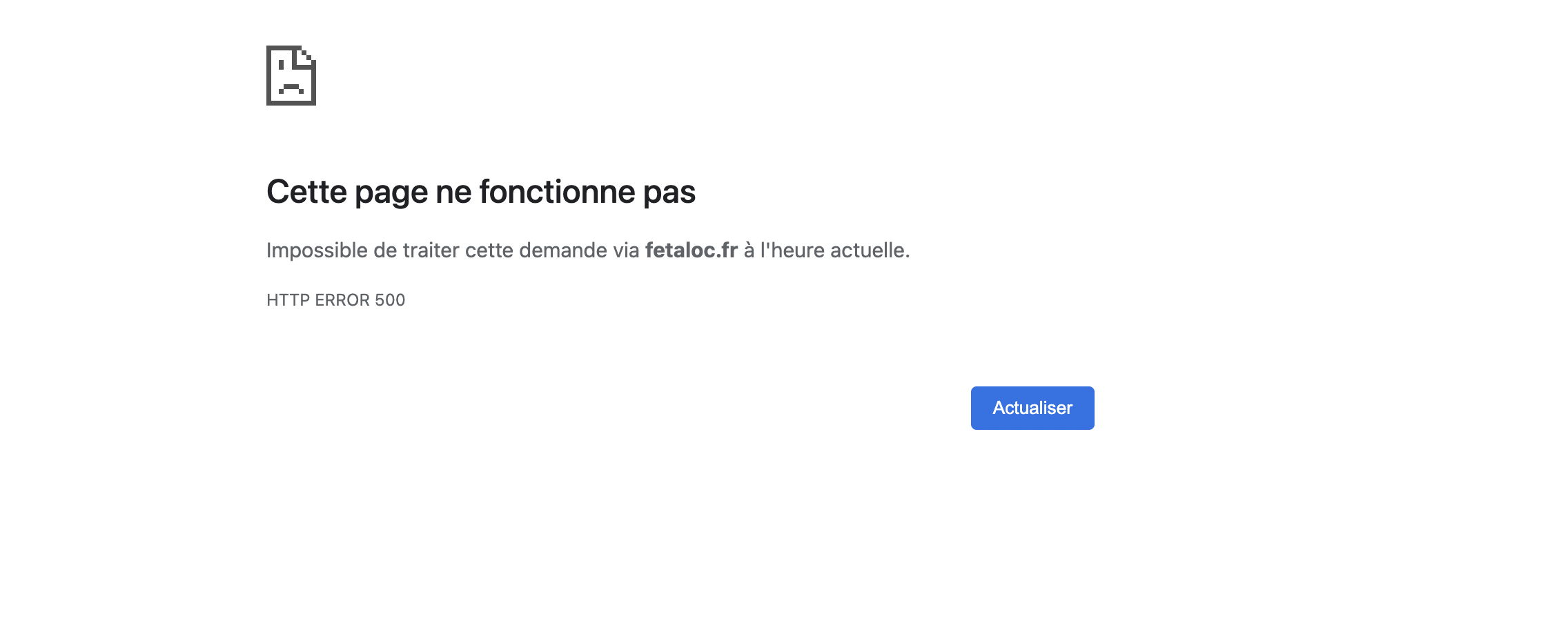

Mais que faites-vous ? Résultat error 500.
Avez-vous un .ovhconfig qui traîne par là ?
Où est configuré votre autre site festee.fr ?
J'ai détaché festee de mon hébergement car après reflexion je ne veux plus garder ce nom de domaine ce qui fait qu'il y a juste fetaloc d'actif sur mon hébergement (c'est d'ailleurs pour ca que j'ai acheté ce nouveau nom de domaine fetaloc)
Je sais que c'est pas bon de bidouiller les dns mais j'ai pas trop le choix

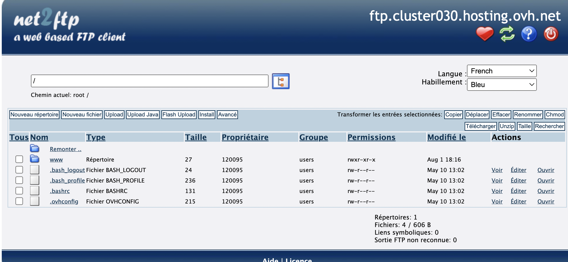

J'ai effectivement un ovhconfig quand je regarde mon ftp
Il fonctionnait au moment où vous l'avez détaché ?
Si oui je ne m'explique pas l'erreur 500.
Pour découvrir la raison des erreurs 500, voyez votre espace client > web cloud > hébergement > ... > log > error

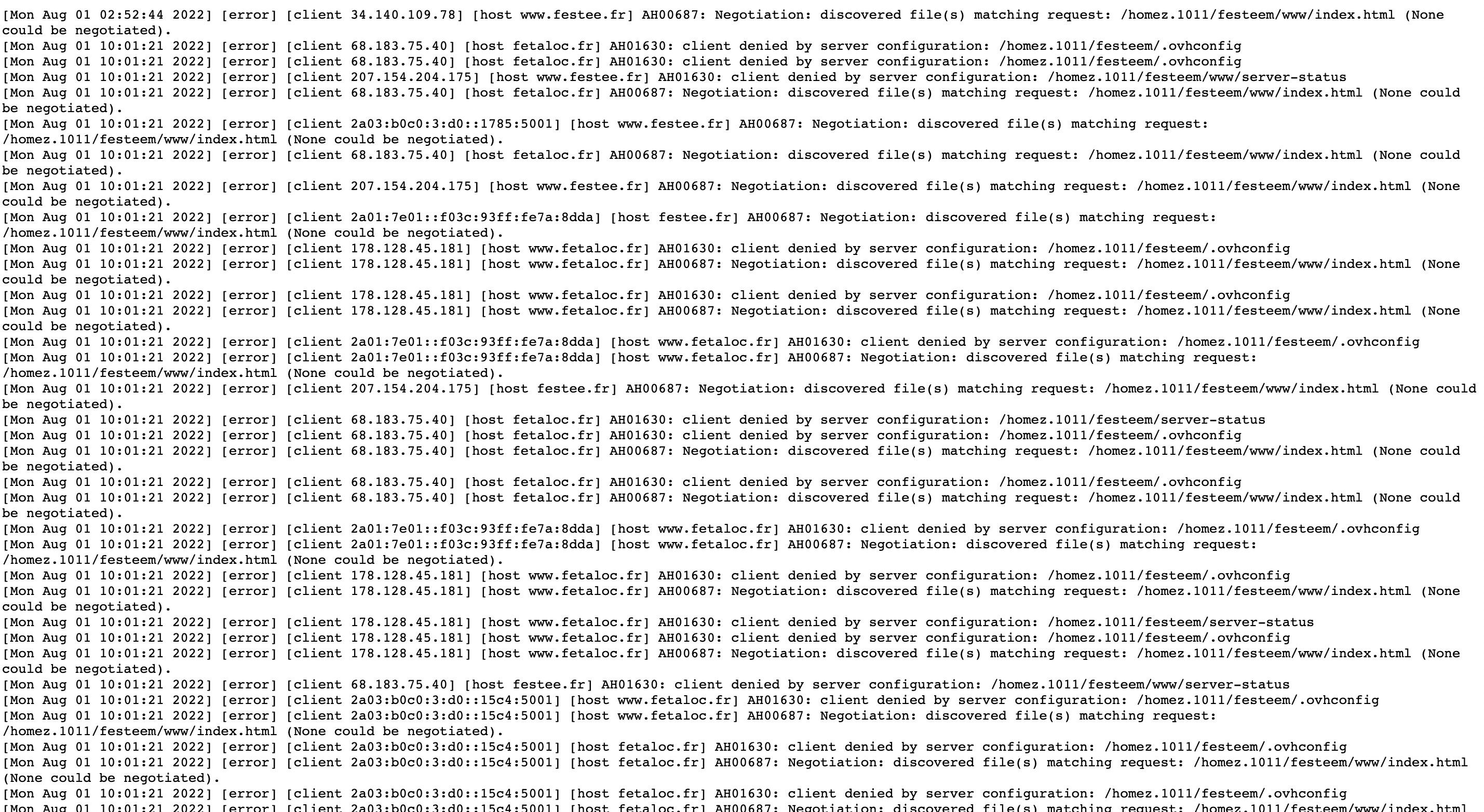

J'ai ca dans mes logs :
Je sais qu'il faut faire attention à ce qu'on touche dans le web mais les serveurs DNS m'ont toujours causés du tort puis il faut dire que ça ne m'interesse pas du tout mais il faut bien passer par là
Apparemment ce n'est pas un problème DNS, mais un problème de serveur web apache.
* Masquez temporairement tous les fichiers qui s'appellent .htaccess (en changeant leur nom)
* Idem pour les fichiers .ovhconfig , en n'en laissant qu'un seul tout en haut de votre arborescence FTP
* Dans le cas d'une installation Wordpress le fichier de départ s'appelle index.php ; vous devriez supprimer les index.html que vous trouveriez.
* Supprimez le fichier index.html que OVH avait installé lors de la livraison de votre hébergement, et même si vous l'aviez renommé supprimez-le aussi.
Donc j'ai :
- Renommé tous mes .htaccess en ht
- Vérifié si il y avait des .ovhconfig mais j'en ai qu'un donc je l'ai laissé tout en haut de mon arbo
- Supprimé tous les index.html
Et ca ne marche toujours pas :slight_smile: Quelle perte de temps …
Et ca ne marche toujours pas :) Quelle perte de temps ...

Une recherche sur ce code d'erreur AH00687 me ramène toujours à des erreurs de configuration, et ça c'est la partie d'OVH.
En particulier ne pas indiquer MultiViews dans cette clause de définition du vhost ou du .htaccess
`Options Indexes FollowSymLinks MultiViews`
Si vous me dites avoir planqué tout les .htaccess je suis en panne de conseils.

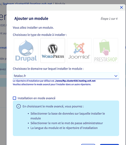

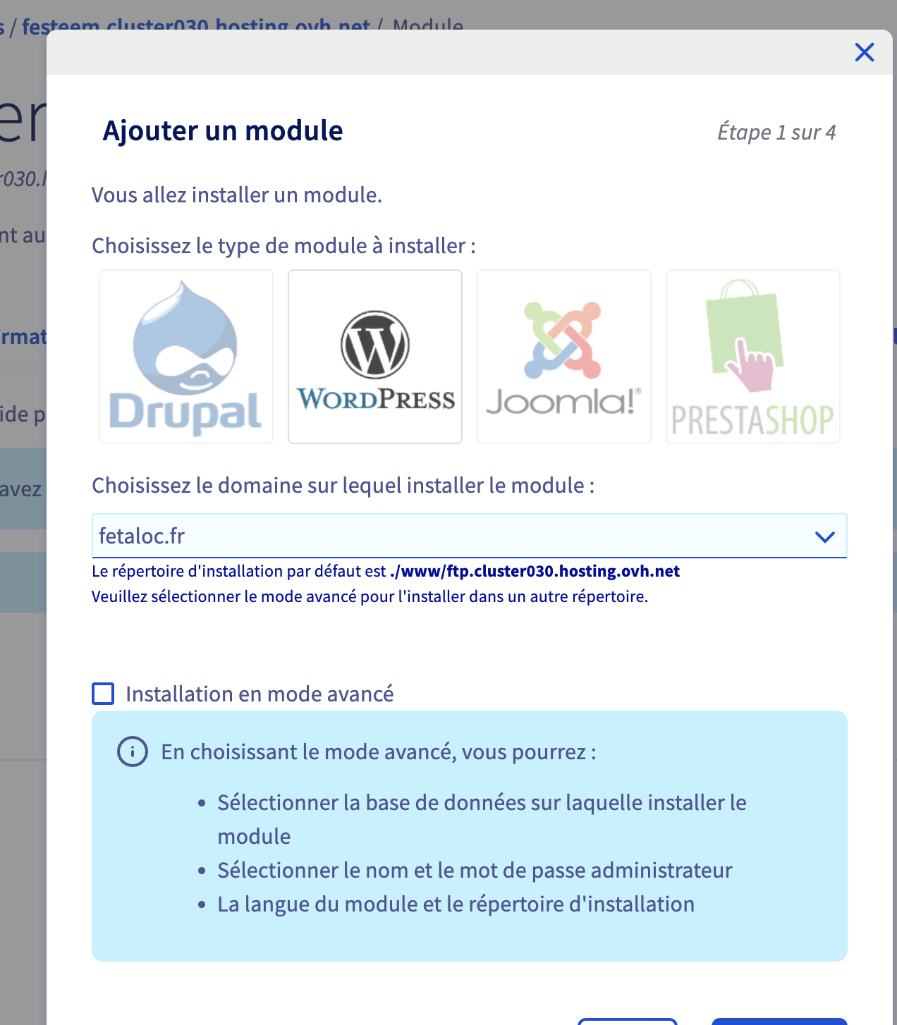

Bon j'ai tout supprimé pour le réinstaller avec mes backup mais je n'arrive meme plus à installer wordpress normalement. Pourquoi ca veut installer wordpress absolument sur le repertoire www/ftp.cluster030.hosting.ovh.net je veux juste le www moi mais quand je force ca me met erreur 500.
Edit: en forcant un peu ca a fonctionné mais quelle galère je dois reinstaller tous mes backups
