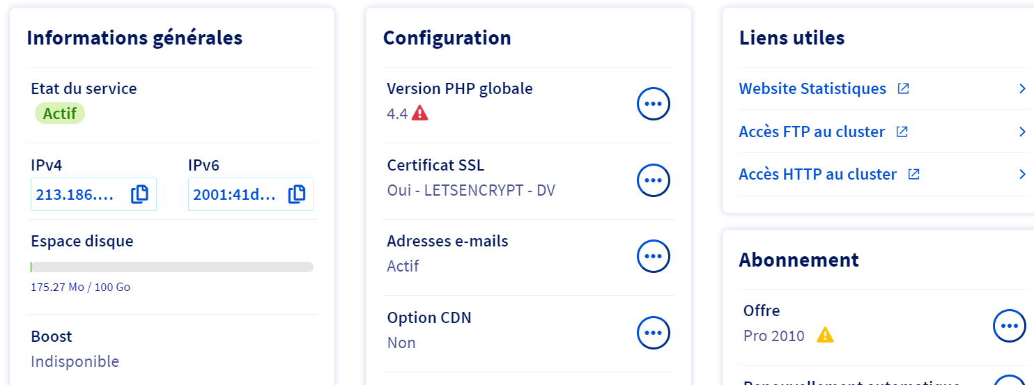

Et par contre sur mon interface OVH j'ai cette info
Bonjour Fritz2cat :slight_smile:
Décidément vous allez me connaitre maintenant !
Je vais essayer votre méthode merci pour cette info !
mais du coup ça voudrait dire que les infos dont je dispose sur mon interface OVH ne sont pas "justes" ou à jour ?
Voici ce que j'ai comme info
si c'était un site pure html il fonctionnerait quelque soit la version php que tu ai
ah… ce qui voudrait dire que là j'ai quoi du coup selon toi ?

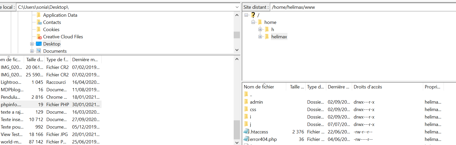

Tu peux regarder dans les fichiers de ton site s'il y'a des fichiers avec l'extension .php ou uniquement .html, .js …
Mais si ton site utilise la Bdd c'est probable qu'il y ait des fichiers .php
pour la version PHP tu peux aussi vérifier s'il y'a un fichier .ovhconfig à la racine de l'hébergement
Oui en effet il y a des fichiers .php
index.php - sitemap.php

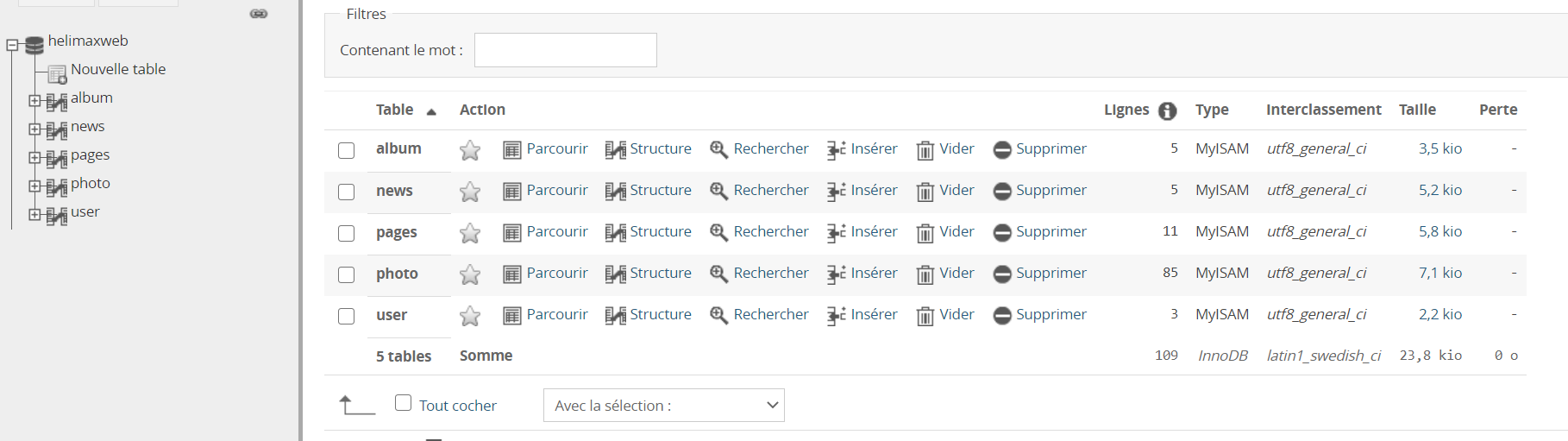

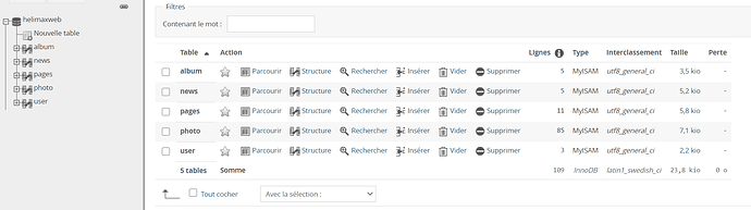

Et la base de donnés elle est utilisé par le site ?
Je dirais que oui…
J'ai ça dessus
o.k. alors ton site semble être (au moins partiellement) en php.

Soit toujours trop basse par rapport à la version requise minimum qui semble être de 5.6 selon @Fritz2cat
Là j'essaie de voir si je peux mettre à jour seulement sur la version 5.6 pour au moins travailler sur le développement du nouveau site mais apparement OVH ne met à jour que vers les versions les plus récentes…
Donc je cours à un crash de mon site actuel je pense si je mets à jour

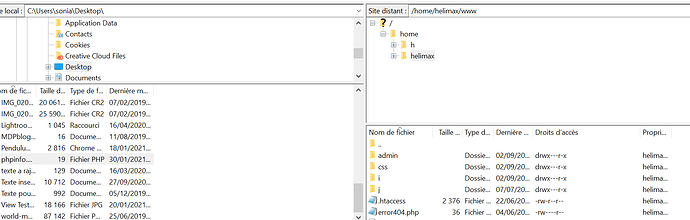

Regarde s'il y a un fichier .ovhconfig à la racine de l'hébergement (pas à la racine du dossier site)
A la rigueur (même si c'est officieux) tu peux placer à la racine de ton dossier site WP un fichier .ovhconfig avec une version supérieur de PHP
Alors non j'ai checké je n'ai aucun fichier .ovhconfig nulle part
Mais comme me l'expliquait @Fritz2cat dans un autre post "Comme vous avez un hébergement historique sur le cluster003 ce fichier n'avait pas encore été "inventé" par OVH à l'époque."
Voila donc le pourquoi du comment
