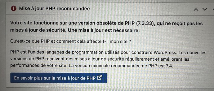

J'essaye de faire une mise a jour php sur mon site : www.stephane-louesdon.com
Sur mon gestionnaire ovh, j'ai lancé la mise a jour et elle s'affiche comme à jour :
Configuration
Version PHP globale
8.3
mais sur mon site, rien ne se passe et je suis toujours avec uneversion php obsolete
quelqu'un sait comme je peux faire pour regler ce probleme?

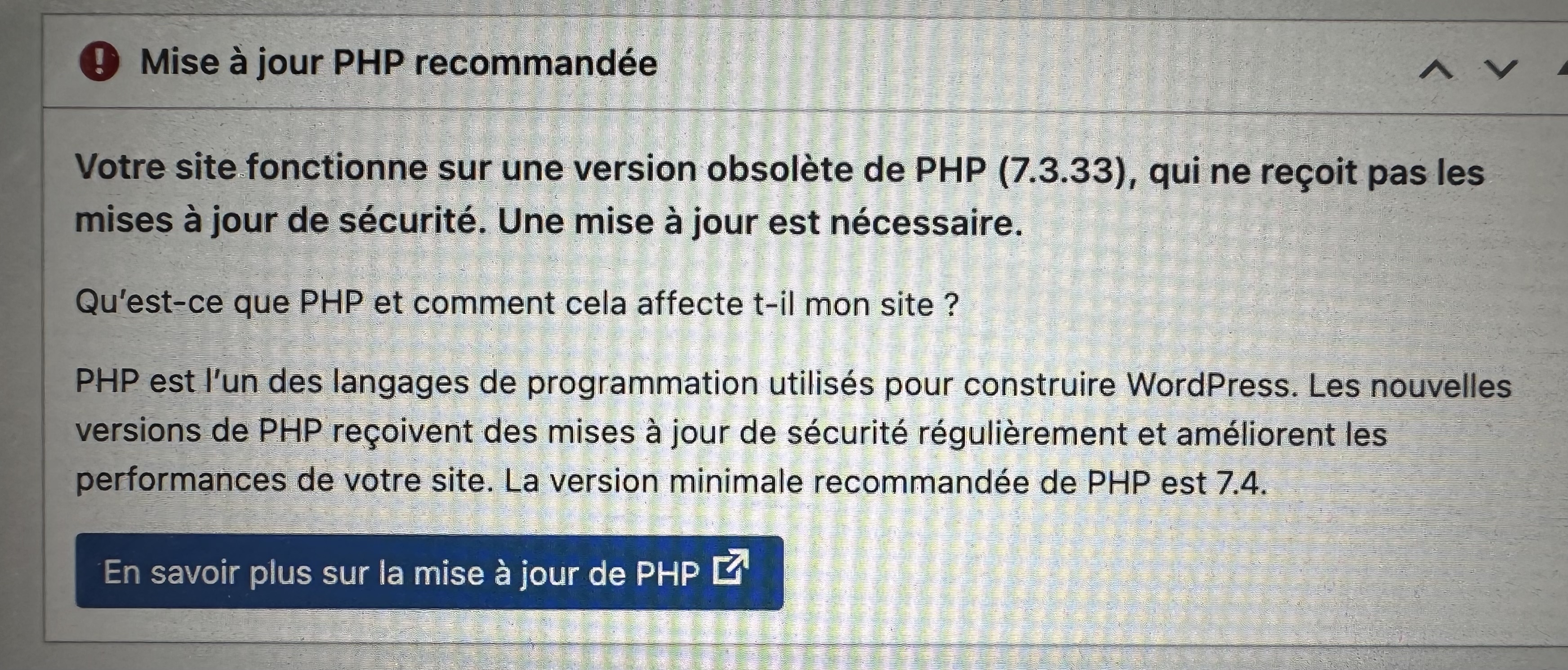

Et bien quand je vais sur l'admin de mon site, j'ai une alerte en gros qui me dit que ma version Php est obsolete :wink: voila comment je le verifie.
et c'est quel version qui est affiché ?

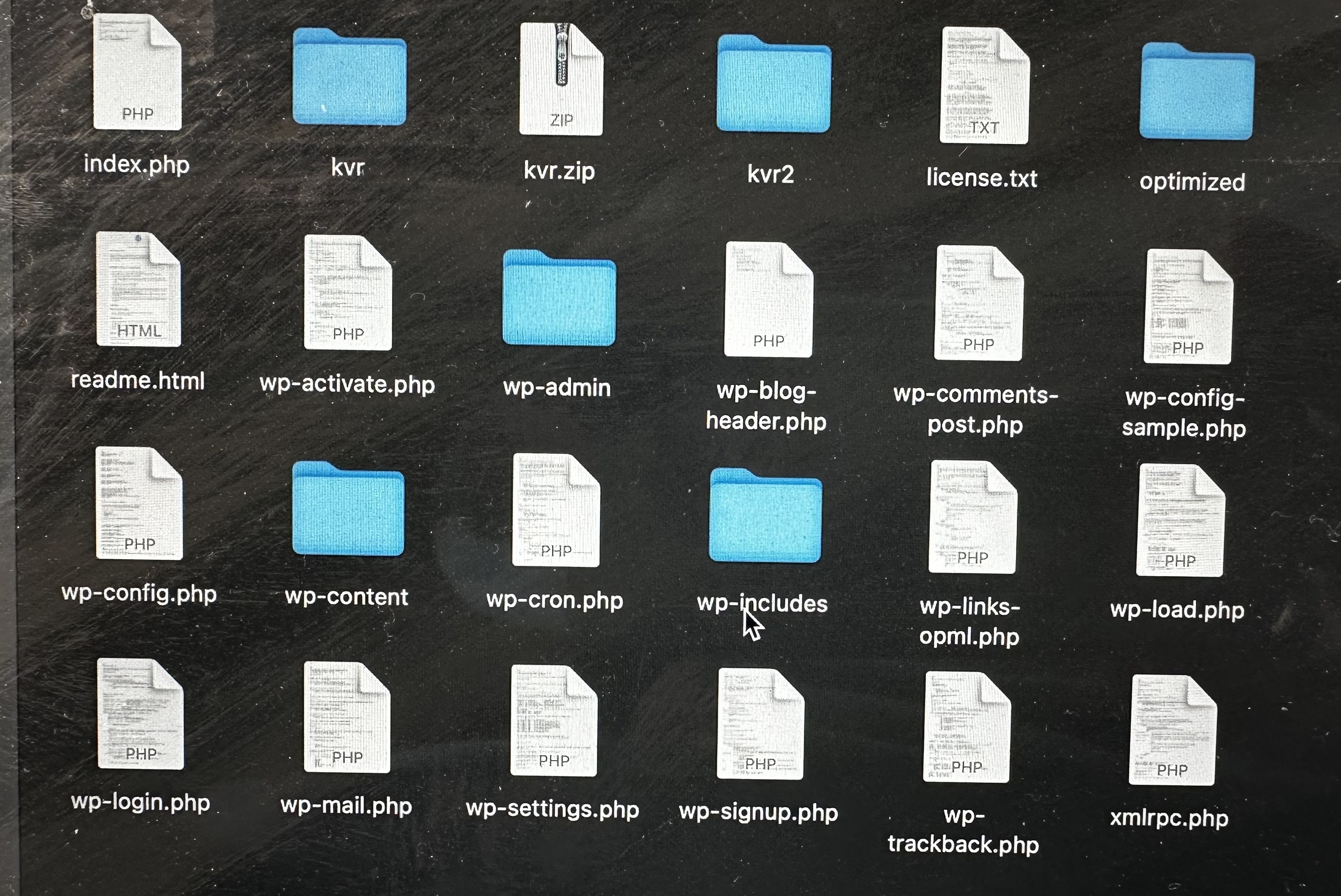

c'est bon j'ai trouvé :
j'ai un fichier .ovhconfig à la racine du ftp
et un fichier .ovhconfig dans le dossier de mon site
Renommez-les tous les deux en **.ovhconfig__**
supprimer uniquement celui dans le dossier de votre site cela devrait suffire car le manager OVH modifie celui à la racine.
merci de votre reponse, seulement sur le ftp je n'ai pas les autorisation pour modifier les fichiers :frowning: ni ouverture, ni supression, que dalle…
apparemment je ne peux rien faire sur le ftp, pas ajouter des fichiers, ni en supprimer

j'utilise l'acces au FTP via mon gestionnaire OVH, il l'ouvre directement dans mon finder

si je le savais ;) je n'ai pas acces, les fichiers sont en lecture seule
faite cela avec un vrai client (genre FileZilla) et une connexion SFTP.
