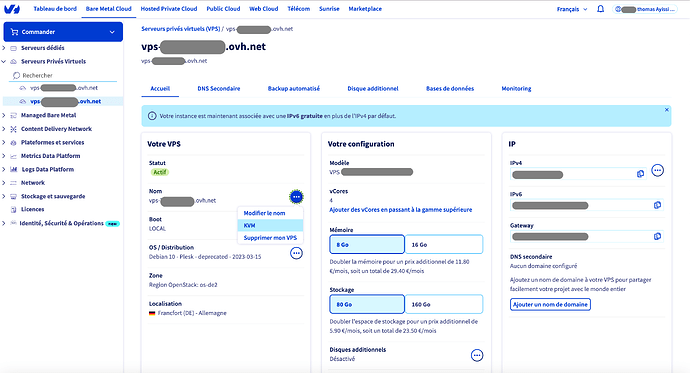

Bonjour Corinne,
Sur votre VPS, accédez à l'interface de gestion en ligne de commande d'OVH (plus simple) ou connectez-vous avec un terminal (plus complexe).
Choisissez l'une ou l'autre méthode en fonction de votre niveau technique.
Pour vous connecter avec l'interface de gestion en ligne de commande d'OVH : appuyez sur les trois petits points à droite du nom de votre VPS, un menu déroulant va apparaître. Choisissez KVM.
Un terminal va s'ouvrir. Vous devrez vous y connecter. Note : comme souvent dans Linux, le clavier du KVM sera un clavier USA.
Voici une page d'OVH qui explique comment se connecter en SSH à un VPS Linux (je suppose que c'est ce que vous avez)
https://help.ovhcloud.com/csm/fr-vps-getting-started?id=kb_article_view&sysparm_article=KB0047736#connect
Une fois connectée :
i/ Vérifiez la version de PHP installée sur le VPS en saisissant la commande "php -v"
ii/ Pour passer à PHP 8 faites les commandes suivantes dans l'ordre. Si vous avez une distribution Debian/Ubuntu, cela devrait fonctionner.
Mettre à jour les paquets :
sudo apt update
Installer les dépendances nécessaires :
sudo apt install software-properties-common
Ajouter le dépôt PHP :
sudo add-apt-repository ppa:ondrej/php
sudo apt update
Installer PHP 8 :
sudo apt install php8.0
php -v
Ces commandes sont pour un système basé sur Debian/Ubuntu. Pour d’autres distributions, les commandes peuvent varier légèrement.
