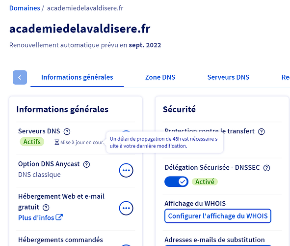

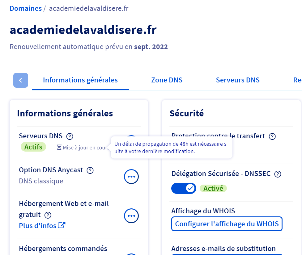

Mise à jour Serveurs DNS bloquée
Je viens de créer un nouveau site et j'ai un hébergement multisite qui héberge un premier site plus ancien
J'ai pu installer Wordpress, tout fonctionne.
Le problème est que j'ai cet affichage

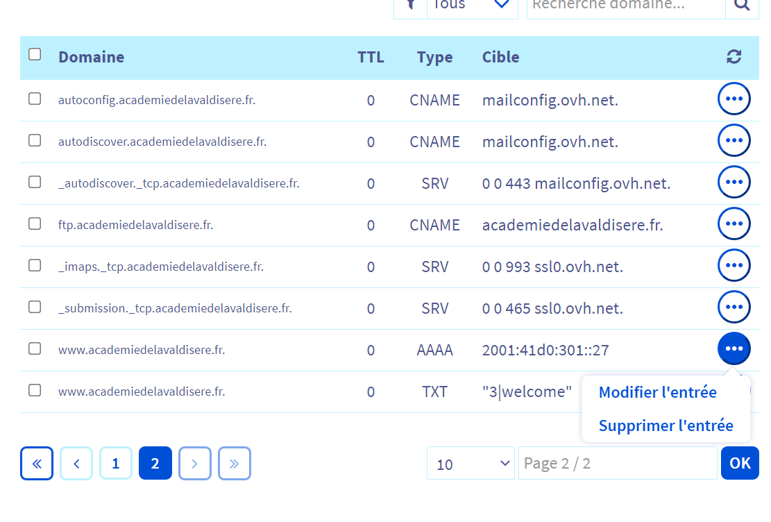

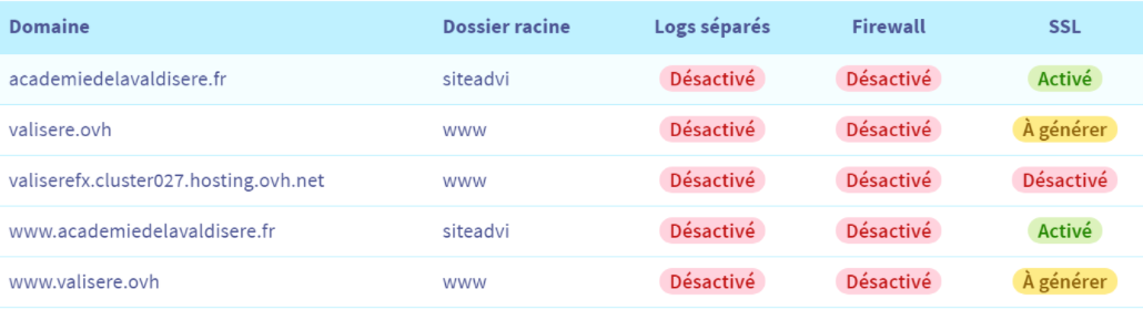

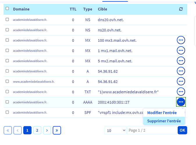

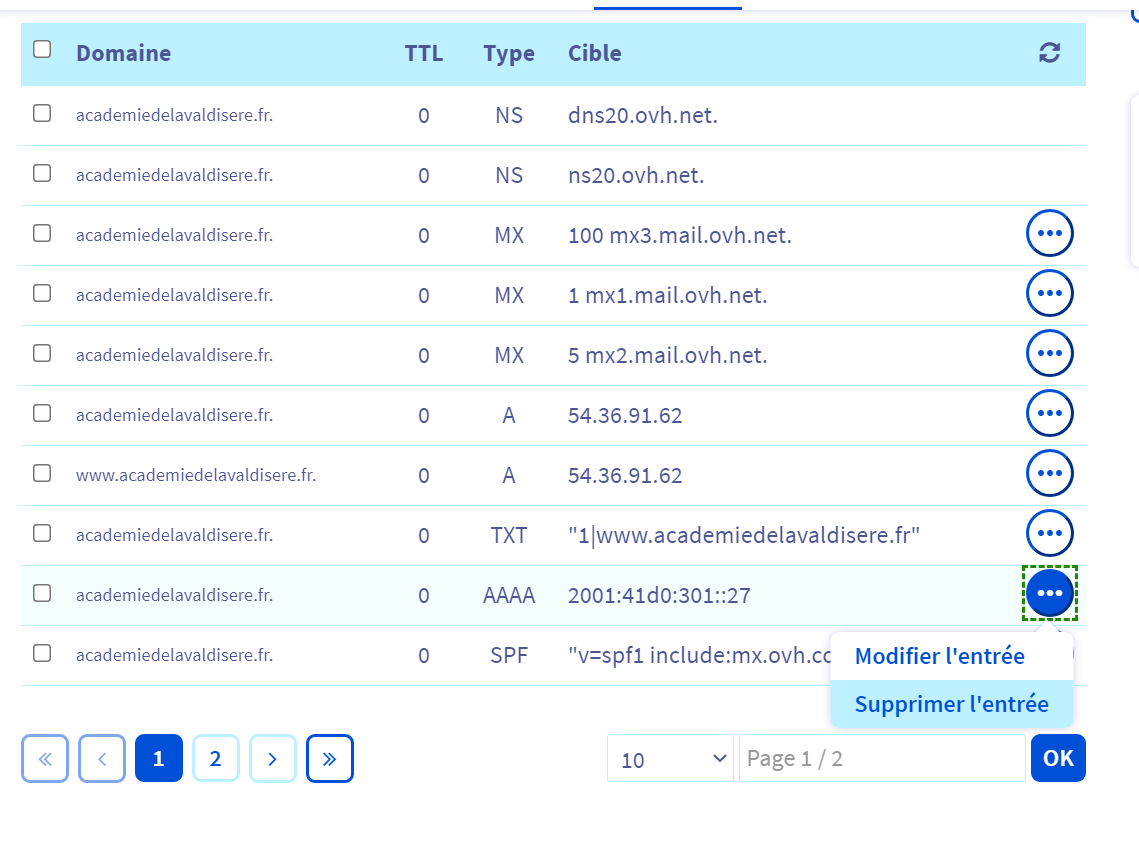

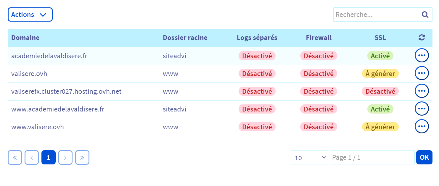

J'ai créé un ticket incident mais on me dit d'agir sur l'autre nom de domaine valisere.ovh : "cocher SSL au niveau de l'onglet multi-site" mais d'abord "supprimer le champ du type AAAA depuis la zone DNS de ce domaine afin que vous puissiez régénérer le certificat SSL."
Je ne vois pas pourquoi agir sur celui-ci alors que mes problèmes concernent bien academiedelavaldisere.fr
Dois-je supprimer les 2 champs AAAA sur ce nom de domaine comme ceci (j'ai peur de faire une fausse manipulation en voulant appliquer une solution erronée) :
Puis régénérer le certificat sur le nom de domaine uniquement ?
Merci d'avance pour vos réponse.
Bonjour @CarolineF8
C'est bon.
à Regénérer !

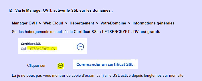

Voir –> https://www.wordetweb.com/word-et-web/WORDPRESS-guide-installation-de-WordPress-premier-domaine-chez-OVH-FR.htm">CMS - WordPress - Installation chez OVH
Paragraphe : I - WordPress - Activation du SSL pour l’accès à https://Example.com
Paragraphe : I3 - Contrôle du SSL : Avec le script bonjour.php
Merci beaucoup Gaston_Phone ! Je vais donc uniquement régénérer le certificat.
Je n'ai donc pas à intervenir sur les zones DNS de l'un ou l'autre des noms de domaines, cela me rassure.
Je ne vois d'ailleurs pas pourquoi intervenir sur l'autre site valisere.ovh pour régler le problème de academiedelavaldisere.fr
