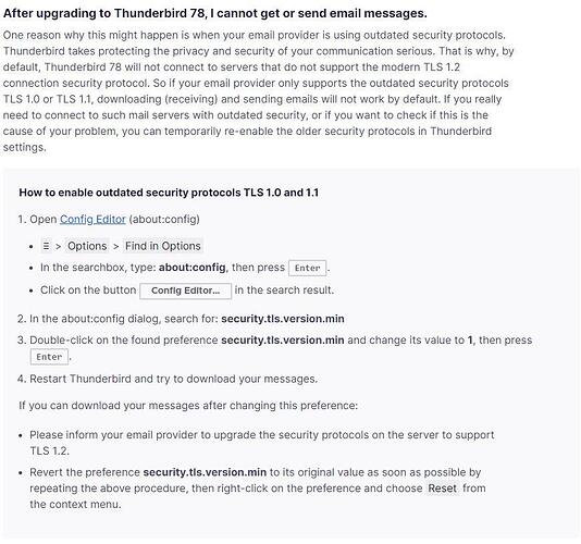

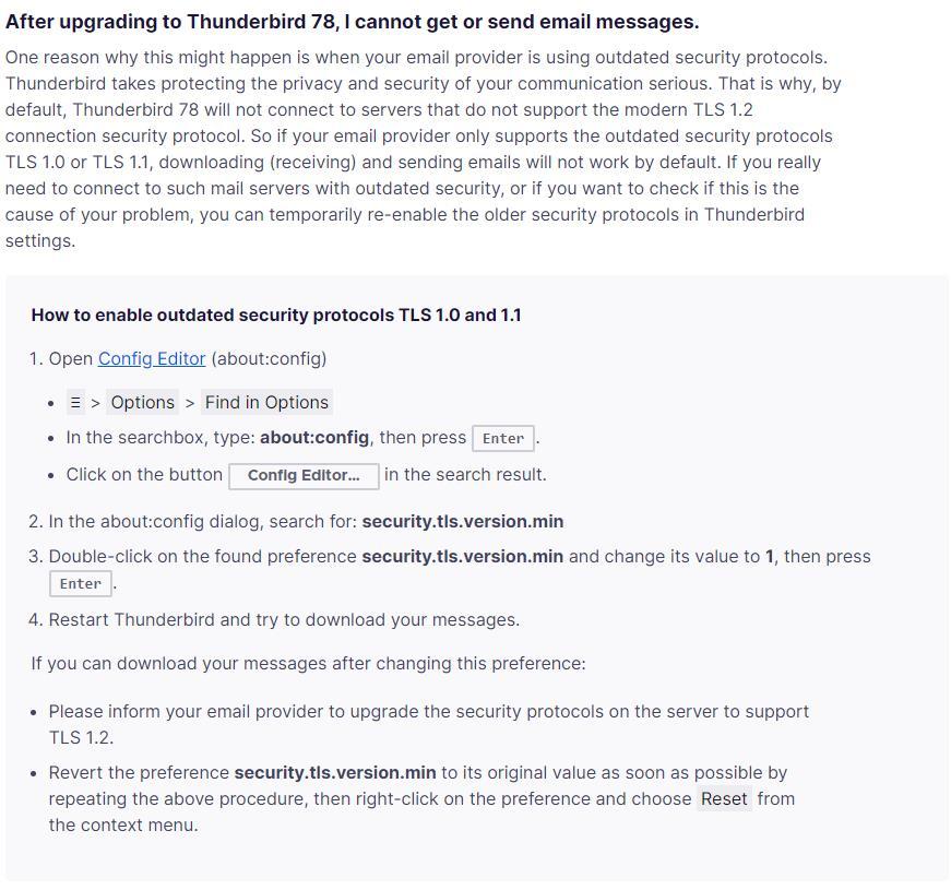

Je ne sais pas si cela peut être lié, mais depuis leur maj, je ne pouvais de mon côté plus avoir accès aux mails venant de chez free.
Après quelques recherches, il s'est avéré que Thunderbird 78 exigeait des certificats plus récents que ne le fournissent certains providers (dont Free donc), en gros, tout ceux qui utilisent du TLS 1.0 ou 1.1 sont bloqués, ils faut que le serveur gère le 1.2.
On peut palier à çà en downgradant cette exigence (dans l'idéal faudrait que le serveur de mail se mette à jour mais bon, je crois que faudra attendre un sacré moment dans le cas de Free…) de cette manière :
Votre problème est peut-être en lien avec cela ?
J'étais à peu près persuadé qu'il y avait un problème dans ce genre, par contre je n'avais aucune idée sur la façon de le corriger.
Eh bien c'était exactement ça. Maintenant je fonctionne avec T.B.74.8 mais en dégradé.
Donc Merci pour cette aide.
Bien cordialement
Probleme d'accès e.mail dans Thunderbird résolu gràce à la modification de la version Min de Tls Merci du tuyau.
Merci pour l'info, pb de reception mail thunderbird, c'est résolu !
