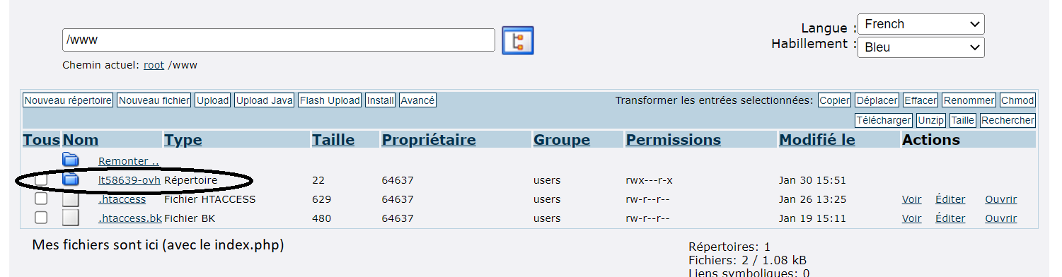

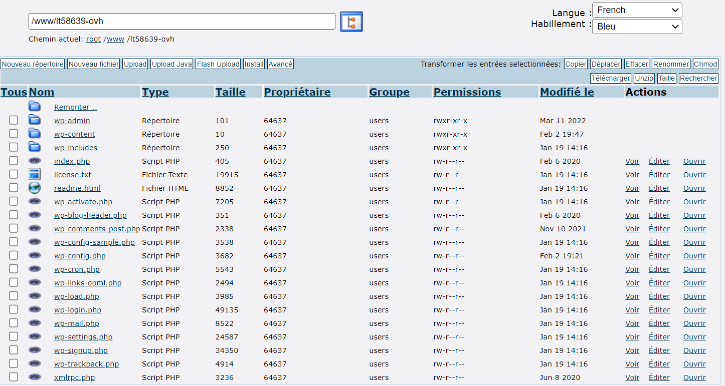

Mes fichiers de site sont dans un sous dossier donc j'ai essayé de modifier le dossier racine dans multisite et ça ne m'affichait même plus la page. J'ai ensuite essayé de mettre tous les fichiers de mon site dans www mais ca me mettait internal error, encore pire donc. J'ai du restaurer une sauvegarde FTP et perdre des données.
Vous pouvez regarder le fichier joint pour voir ou sont les documents menant à mon site (dont le index.php).

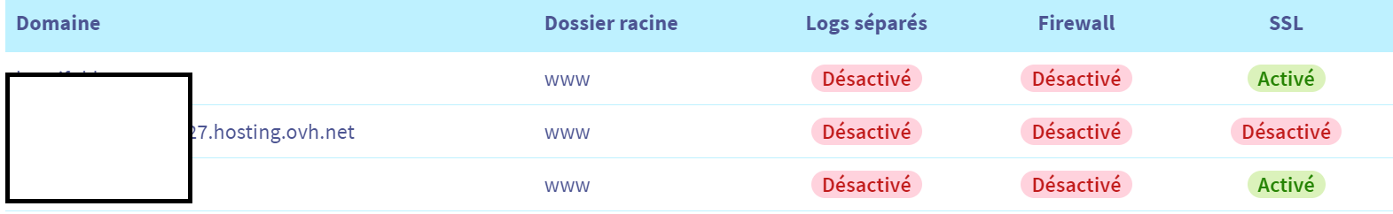

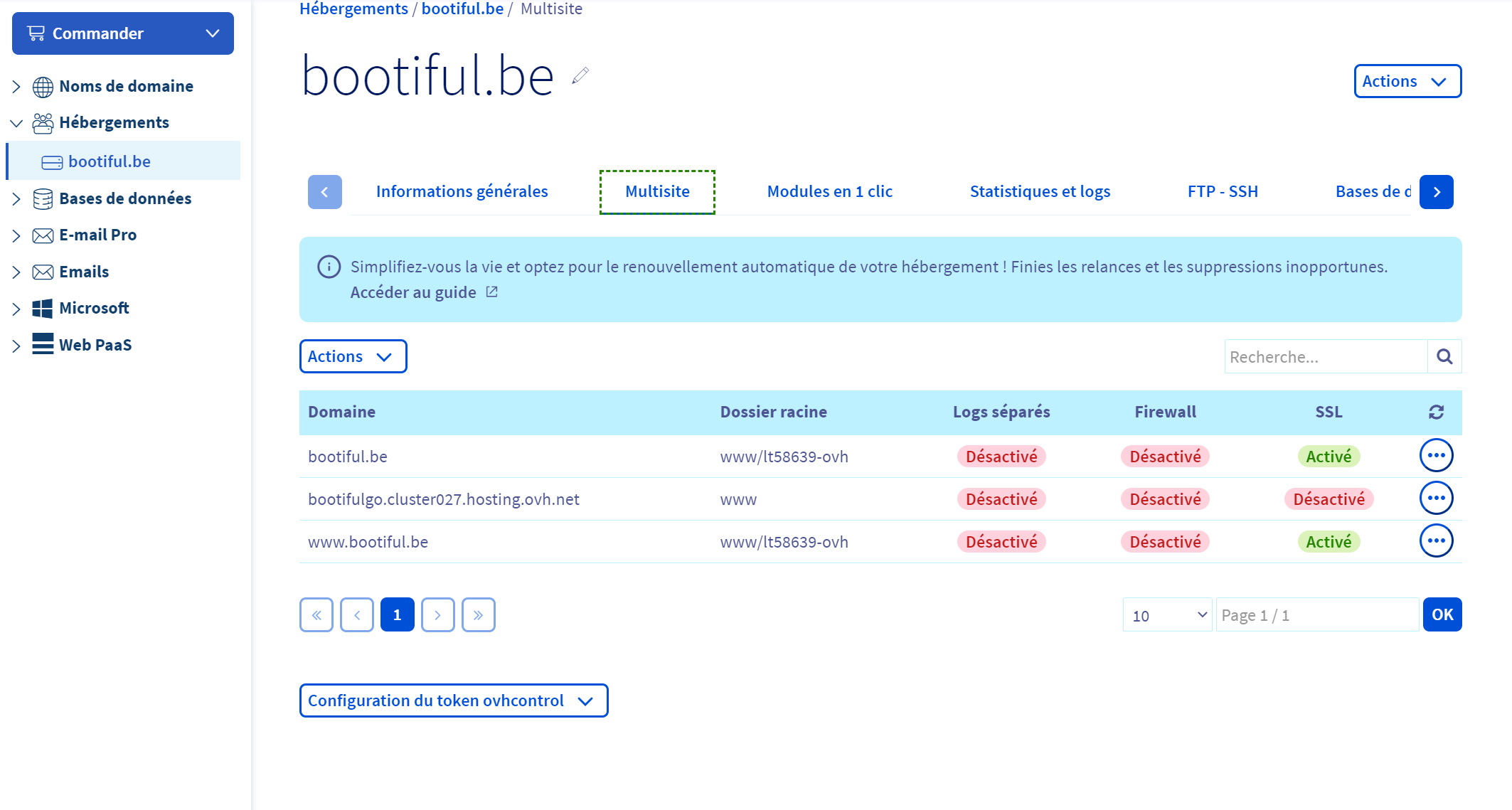

Le dossier que vous avez entouré sur vôtre deuxième capture d'écran c'est ça que vous devez mettre en plus dans la partie "multisite".
Au vu de vos captures d'écran le dossier est : www/lt…
Note : je ne met pas au complet car cela ressemble à un NIC OVH car vous semblez avoir fait une installation "1clic".

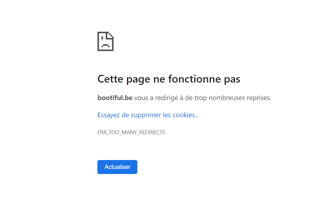

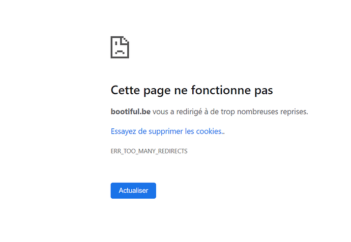

Je l'ai fait et maintenant ça m'affiche ce message quand j'essaie d'accéder à l'interface d'administration …
et je peux accéder au site mais la mise en page est complétement anarchique…
Merci pour votre aide,
Merci pour votre réponse, comme mentionné plus haut, après avoir changé la racine dans multisite, mon site n'est maintenant plus accessible à l'administration et la partie publique a une mise en page totalement anarchique…

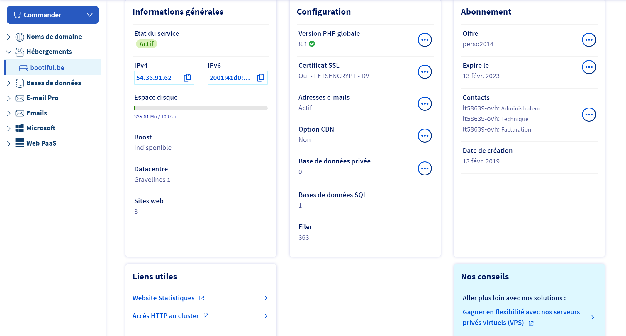

Tout d'abord, pouvez-vous nous écrire le nom du/des domaines ?
Puis à faire avec un ordinateur : pour chacun du/des domaines et hébergements
Merci beaucoup pour votre aide.
Bootiful.be
Voici les captures d'écran demandées :
Merci encore

Il faut que vous passiez en mode développement pour voir la cause de l'erreur.
**P2 - Erreur 500 - Environnement développement**
https://wordetweb.com/word-et-web/WORDPRESS-guide-installation-de-WordPress-premier-domaine-chez-OVH-FR.htm#_P2__-

Est-ce possible qu'il faille déplacer le fichier htaccess dans le sous dossier lt… et pas le laisser dans www ?
Bien sûr
Bon ca n'a pas fonctionné non plus…
