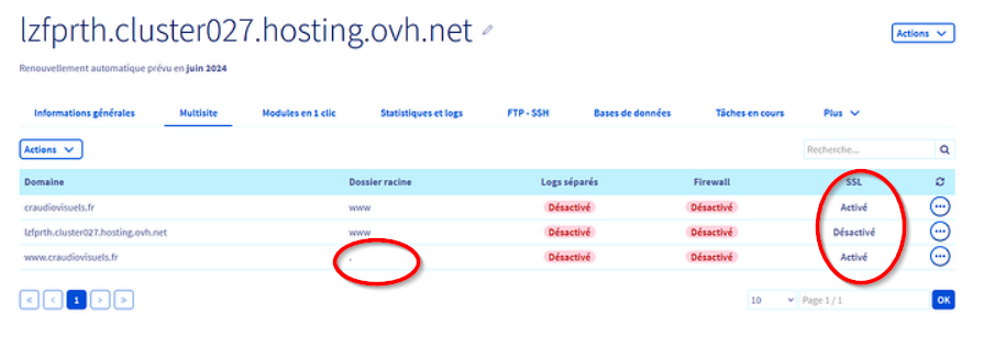

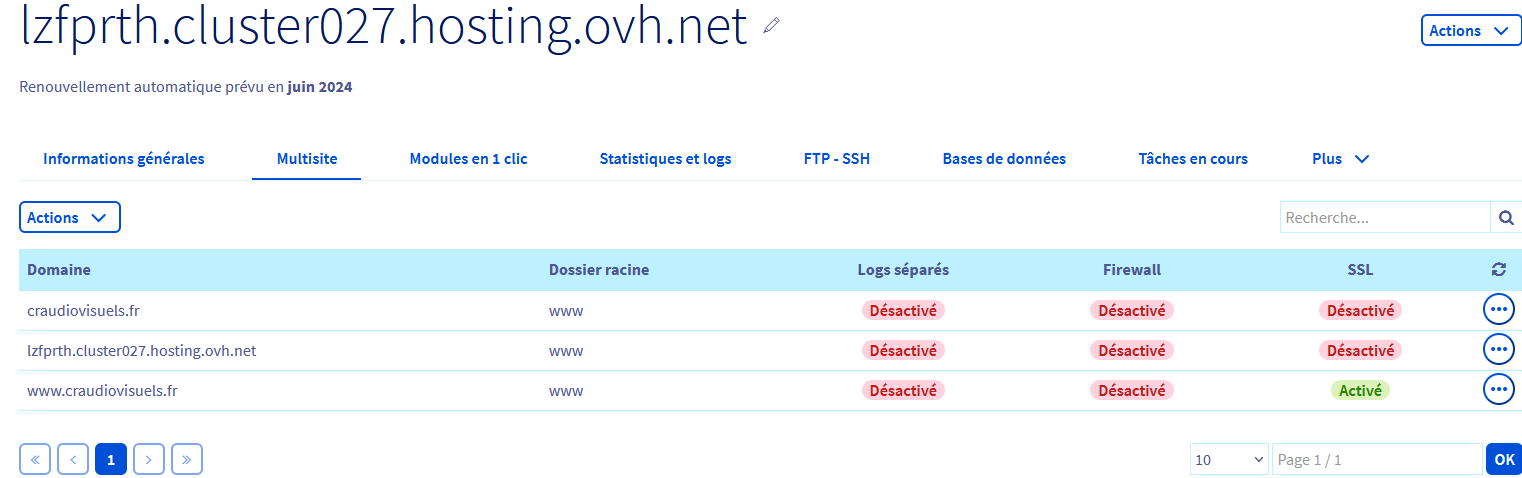

Est-il possible de reproduire ici une copie d'écran de l'espace client: Hébergement > Multisite ?
woopic.com
A mon avis woopic(*) ferme boutique et entraîne la fermeture des services de 1orange.frorange.fr
(*) probable contraction de Wanadoo et Pictures

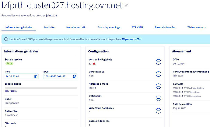

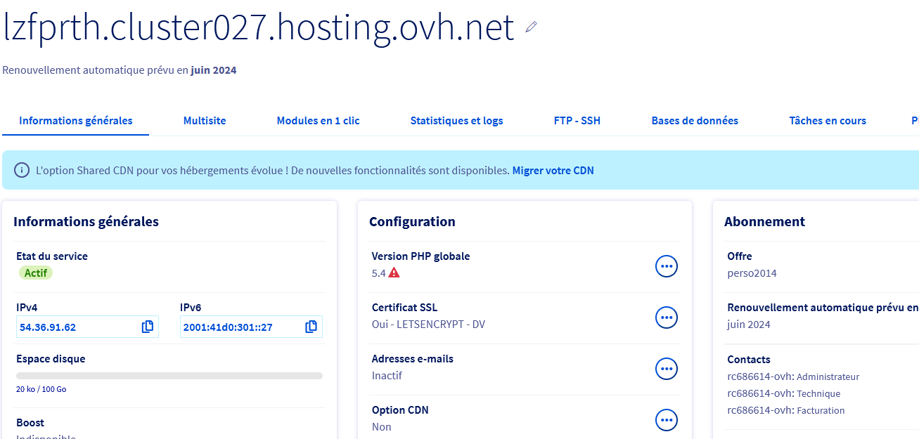

Je te joins AUSSI copie ecran anomalie VERSION PHP
JE VEUX BIEN CROIRE QUE WOOPIC EST CE QUE TU DIS !!! logique

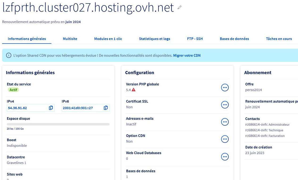

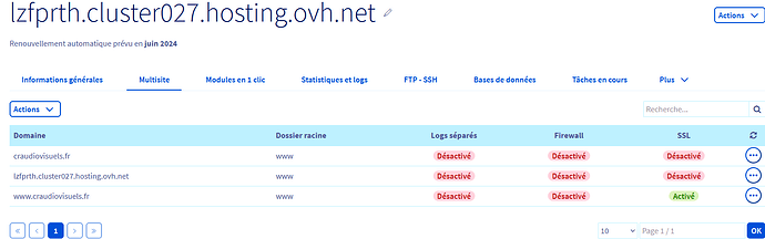

copie ecran
Deux choses

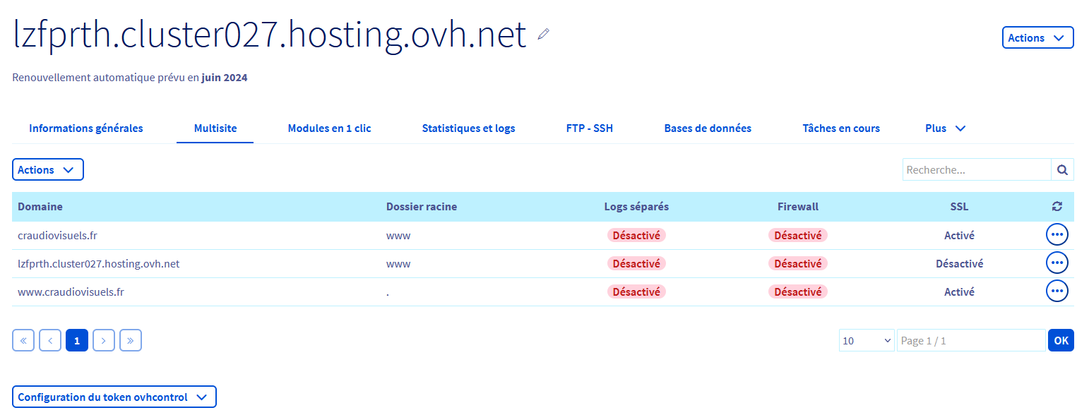

"D'ordinaire" il devrait y avoir www comme dans les deux autres lignes, mais apparemment le module Wordpress n'est pas dans le répertoire /www de l'hébergement. Il n'y a plus de module installé ?

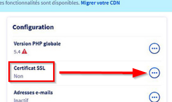

Pour le SSL non activé, il faut agir ici:
Pour le module WoedPress, on m'a demandé de le supprimer… et de le réinstaller après avoir vidé le dossier www …sauf que … depuis il ne s'installe plus !!! voyons donc ! de mon côté je ne cherche plus à comprendre, je fais ce qu'on me dit !

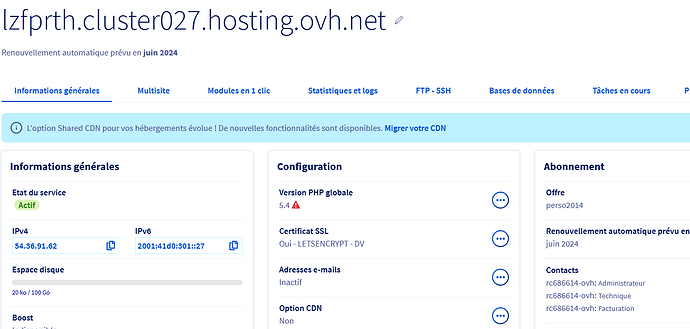

D'autre part, je viens de générer le SSL et modifier le dossier avec www
C'est en cours (long mais en cours !)
Pour le PHP Y a t -il quelque chose à faire ? est-ced la version installée 5.4 qui est incompatible avec Wordpress ? je n'ai pas les compétences pour répondre !
