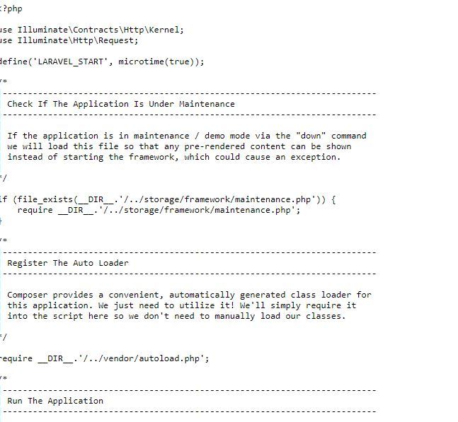

mais lorsque je lance le lien bescatci.com c'est le contenu de mon fichier index dans le dossier public qui s'affiche.

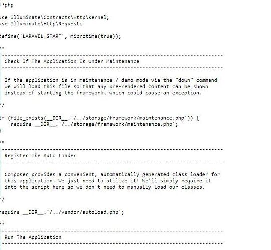

Votre fichier s'appelle bien index.php ?
Merci @Fritz2cat oui le fichier qui s'affiche est bien index.php
1) il manque le tag ?> à la fin du fichier reçu. Je ne suis pas certain que ce soit déterminant.

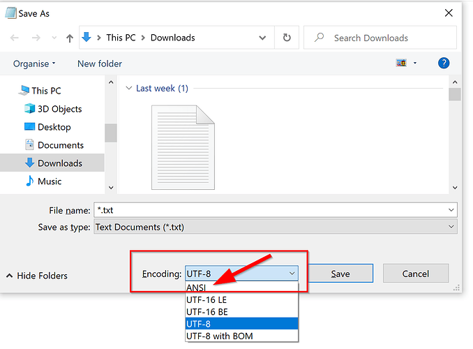

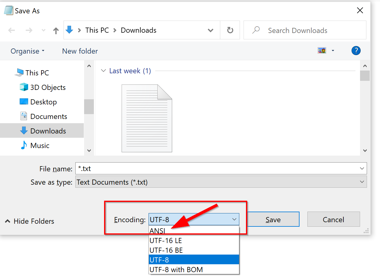

2) Votre fichier est-il bien envoyé en jeu de caractères ascii ou ANSI sur le serveur OVH ? Donc pas en UTF-8 ou un truc du genre ?
3) Essayez avec un fichier minimaliste
phpinfo();
@Fritz2cat mais comment verifier le jeu de carectere?
Ouvrez sur PC avec notepad , puis enregistrer sous ...
