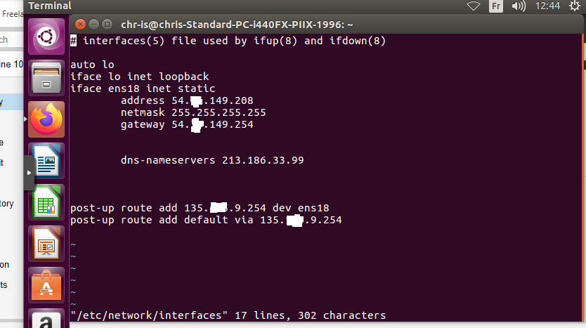

J'ai tenté cela mais j'ai toujours rien, peut etre veras-tu des choses que je ne vois pas :
iface ens18 inet static
address 54.36.X.208
netmask 255.255.255.255
gateway 54.36.X.254
# dns-* options are implemented by the resolvconf package, if installed
dns-nameservers 213.186.33.99
post-up route add X.125.9.254 dev ens19
post-up ip route add default via X.125.9.254
En te remerciant.
dev ens18, pas ens19 dans le post-up
Autant, pour moi la correction été faite sur la VM
Ci joint capture /Etc/network/interfaces !!
Nous sommes d'accord que coté Hote Proxmox, je n'ai rien a faire ?
essayez ça sur l'host : post-up ip route add 'ip de la vm'/32 dev vmbr0
que donne un ip route sur la vm ?
la route est bien crée ?
Tout est ok niveau adresse mac ?
@Sich
Un grand Merci a toi, j'ai repassé tout en revue en partant sur tes indications.
Tout fonctionne parfaitement, maintenant.
ZERO au Tuto OVH c'est important de le dire mais un grand merci a toi, ton temps, ta réactivité.
