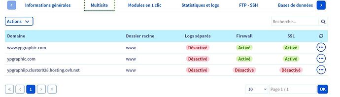

Bonjour , bon voila je suis novice dans ce sujet.
J'ai voulu activer la sécurité de mon site mais cela ne fonctionne pas.En tout cas il est toujours diffusé en http. Je pense avoir fait toutes les étapes qui sont conseillés par le site d'ovh et lu pas mal de vos topic mais la je sèche sur la source de mon problème.
J'ai monté ce site moi même sur une base boostrap .
Merci a vous.

Votre certificat est installé (depuis le 13/08)
| ssl-cert: Subject: commonName=ypgraphic.com
| Subject Alternative Name: DNS:www.ypgraphic.com, DNS:ypgraphic.com
Pour la redirection de http vers https, voici le guide OVH: https://docs.ovh.com/fr/hosting/htaccess-reecriture-url-mod-rewrite/
Bonjour merci pour votre aide et votre blog est bien fait et explicite.
Cependant je ne travail pas sous wordpress et les étapes que vous expliquer sont déjà faites.
Mon problème vient plus du répertoire .htaccess je pense, je suis en train de voir dans ce sens car il est specifique une fois de plus a wordpress .
Merci a vous.
