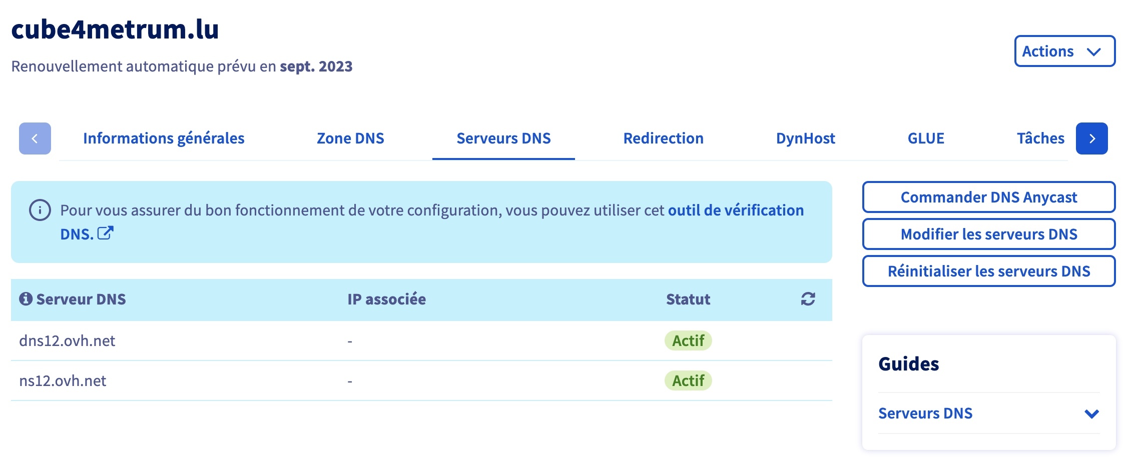

dans le manager vous avez quoi dans la section "serveur DNS" des deux domaines ?
cube4metrum.lu
Pour ce domaine vous devriez avoir ns12.ovh.net
cube4nexum.lu
et pour celui-ci ns108.ovh.net

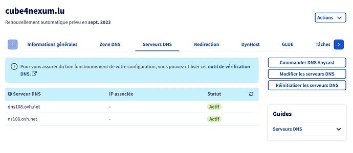

Pouvez vous nous donner un capture écran de votre manager "domaine", onglet "Serveurs DNS" ?
Bonjour à vous
Merci pour votre retour
Voici pour vous
Merci. ça m'a l'air ok sur le manager.
Peut être qu'il faut attendre un peu la propagation mais c'est bizarre quand même car cela fait presque une journée maintenant.

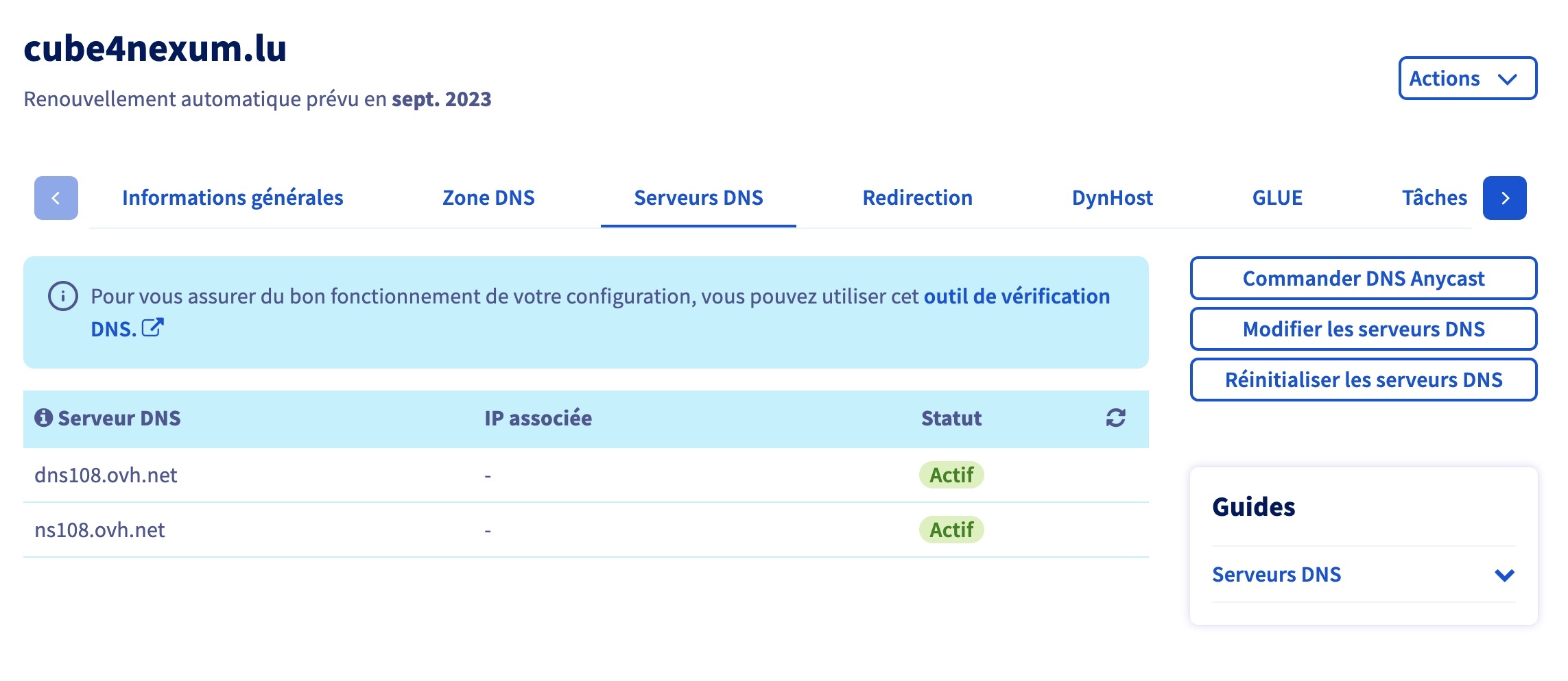

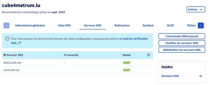

Perso j’utiliserais le joli bouton "réinitialiser les serveurs DNS" pour re-forcer le tout côté OVH.
Voici pour vous
Il y a clairement eu un souci etre OVH et le registre .LU qui ne connaît pas vos serveurs DNS.
On va tricher un coup, mettre un 3è serveur DNS qui n'a rien à voir: sdns1.ovh.net ; ceci va forcer un update chez le registre .LU qui connaîtra du coup la configuration fausse avec les 3 serveurs.
Lorsque vos domaines répondent, il faudra revenir au même endroit et supprimer ce serveur qui n'a rien à voir.
Voyez https://community.ovhcloud.com/t/12291 ou faites une recherche dans le forum sur le mot "sdns1". J'ai déjà dépanné plusieurs personnes avec ce bricolage.

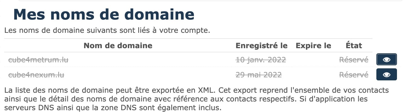

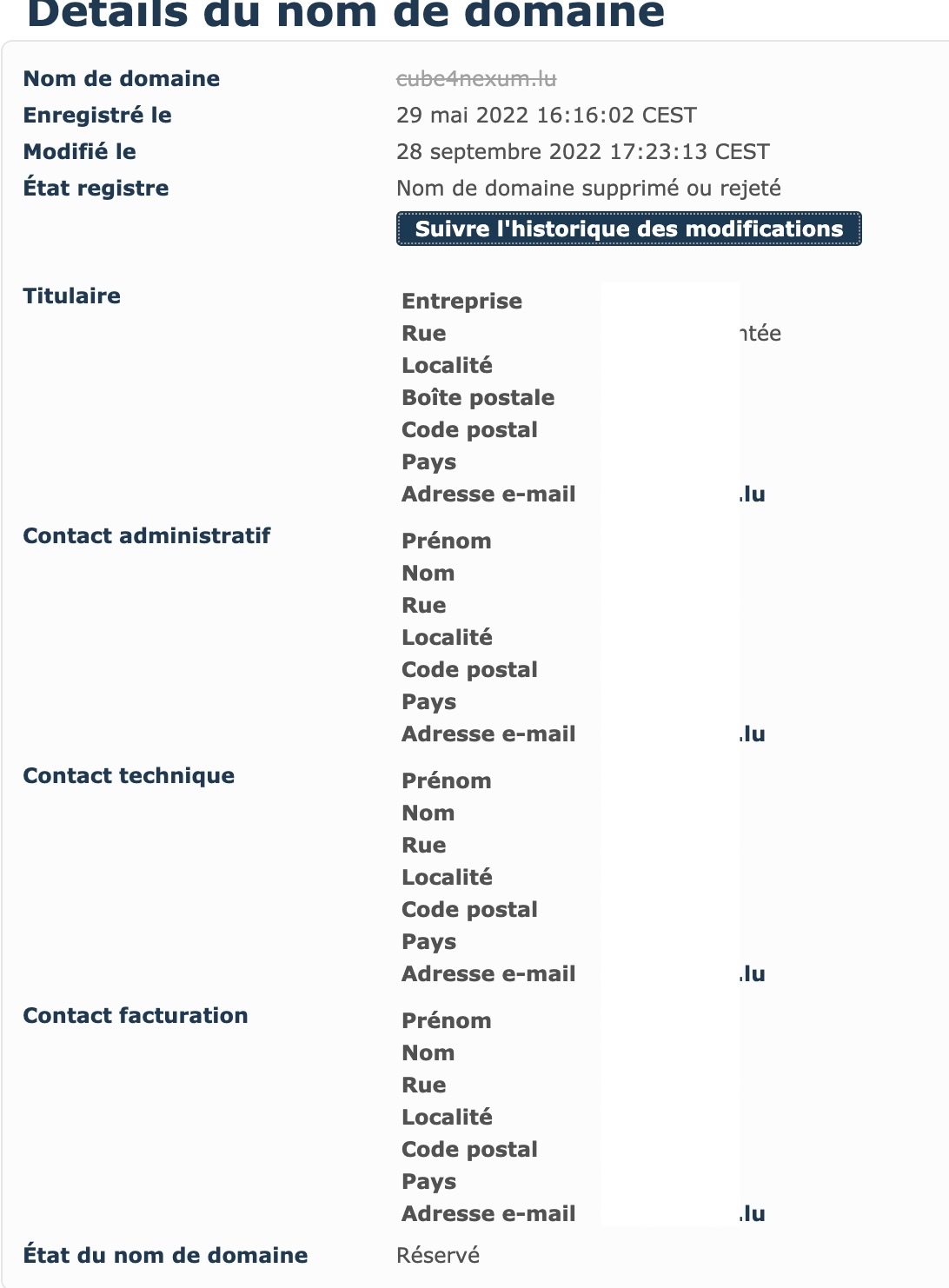

Il y a un autre souci avec ces domaines selon le registre .LU
% WHOIS cube4metrum.lu
domaintype: **RESERVED**
Au lieu de RESERVED il devrait y avoir ACTIVE
Ceci explique très certainement pourquoi ces domaines ne sont pas opérationnels.
Devez-vous encore faire quelque chose vis-à-vis du registre luxembougeois, comme une vérification d'identité ou vérification de la société qui a souscrit ?
je pense que vous n'avez pas le choix de joindre OVH.
ticket / twitter / facebook / téléphone (1007 / +33 9 72 10 10 07). Le téléphone c'est du Lundi au Vendredi de 8H00 à 18H00 (heure de Paris).
Le plus rapide étant le téléphone & twitter (surtout si vous avez déjà un N° de ticket).
Effectivement j'avais bien vu cette information mais comme le registre Lux me disait que tout était ok je n'ai pas plus prêté attention. Je viens de leur faire une demande sur leur site. Je vois toujours mes 2 anciens domaines et j'ai bien l'info Reserve
