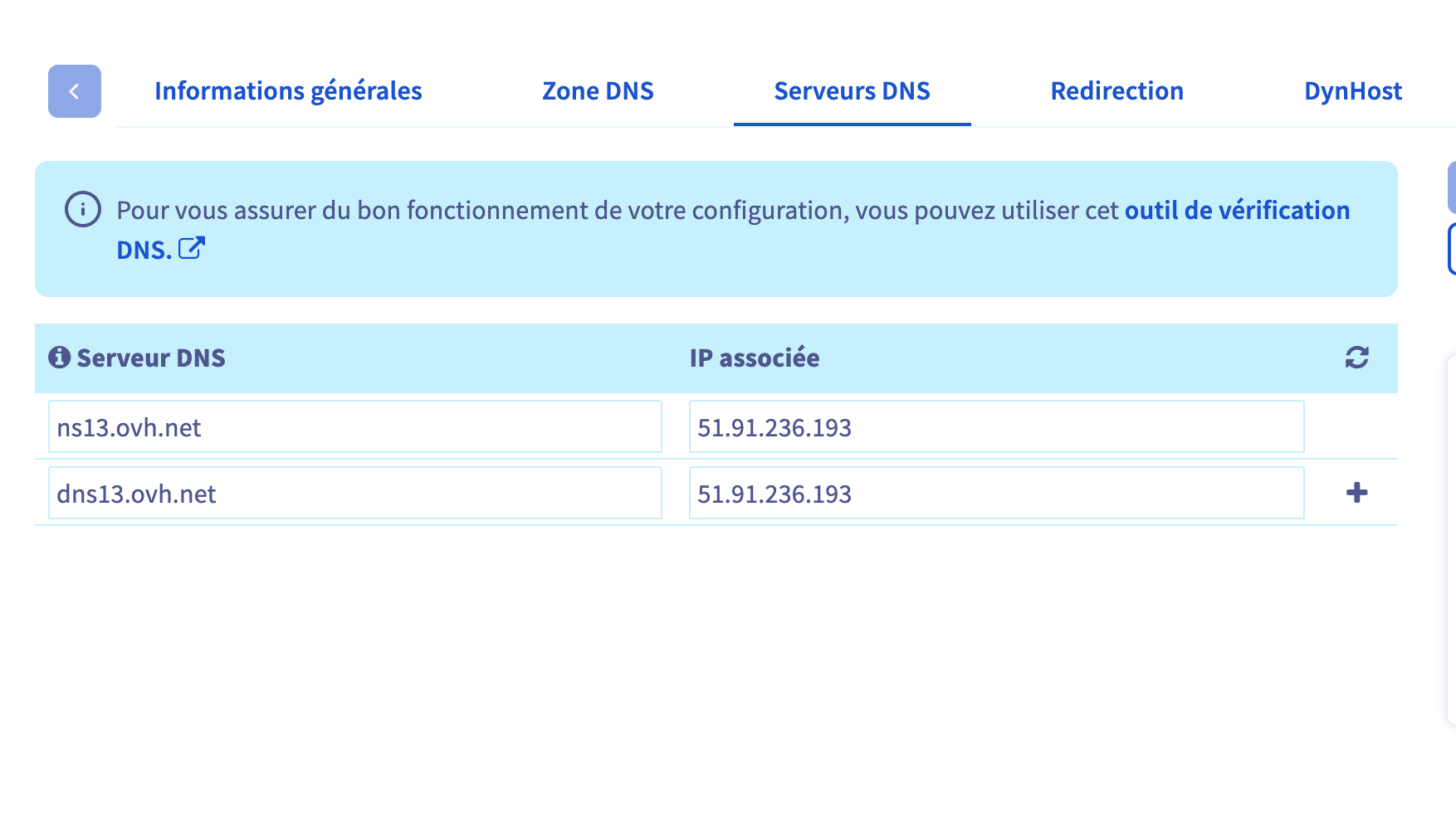

Je souhaite basculer mon nom de domaine vers un nouveau site que j'ai créé sur typedream. Très novice sur le sujet j'ai une question concernant les informations à rentrer pour la modification du DNS.

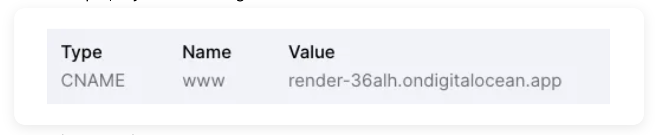

Sur le site de Typedream, il est écrit de rentrer ces informations (voir photo n1:
mais je ne sais pas exactement dans quelle case je dois les mettre et si je dois tout mettre (voir photo n
2 : )

Ce n'est SURTOUT PAS A CET ENDROIT !
Voyez dans zone DNS
là, vous voyez probabement un enregistrement A et un enregistrement TXT **pour le sous-domaine www.** Il faut supprimer les deux.
Après il faut créer un enregistrement de type CNAME, sous-domaine www, cible: render.XXX.ondigitalocean.app. (et notez le point derrière .app.)
et au passage RETIRER les IP de la section "Serveur DNS" ces IP n'ont rien à faire là dedans.
