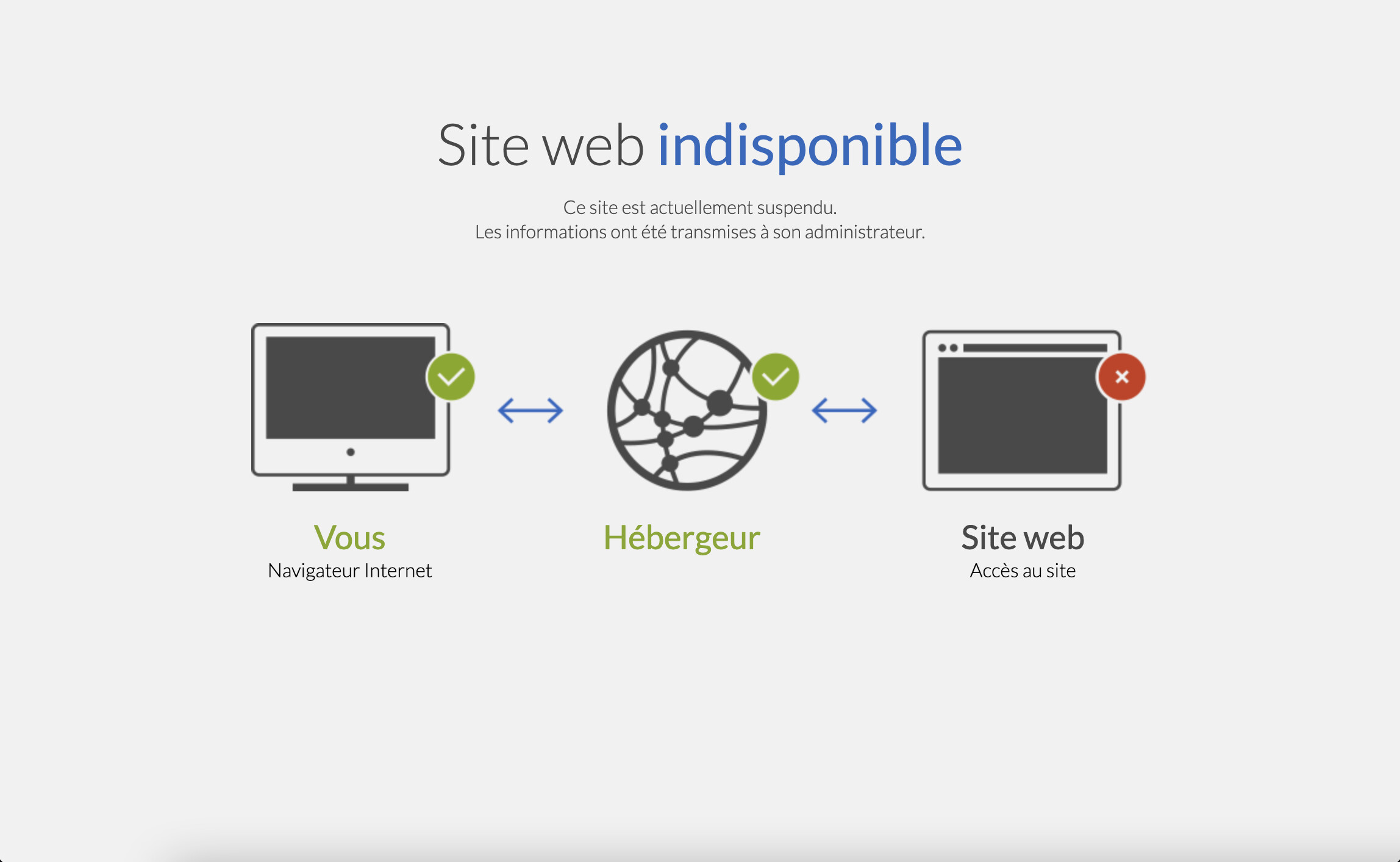

J'ai construis un site à but personnel à l'aide de cargo.site que je souhaite relier ensuite à mon nom de domaine personnel. le site cargo de construction me suggère de rentrer leurs noms de serveurs dans la zone DNS OVH:
ns1.cargocollective.com
ns2.cargocollective.com
Permettant de faire la liaison entre le site en cours de construit et le nom de domaine associé. Bien que le site me demande d'attendre un temps de traitement de 24h à 48h, je me demande si la visibilité de mon site va tout de même aboutir à partir du nom domaine.
Car dès lorsque que je lance l'ancien url (antoinedessaint.cargo.site) par défaut pour naviguer dans le site, celui-ci me ramène directement vers le domaine avec une page vierge.
Je souhaiterais donc demander, pour les avertis à ce sujet, si c'est normal ou bien si je dois procéder à de nouvelles modifications.

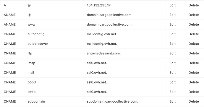

1) vous n'avez pas respecté les instructions de Cargo.
Voici vos serveurs DNS:
Name Server: ns10.ovh.net
Name Server: dns10.ovh.net
Name Server: ns1.cargocollective.com
Name Server: ns2.cargocollective.com
Cargo avait pourtant dit :
> To configure a top-level domain, like example.com, for use with a Cargo 2 site, set the domain to use only Cargo’s nameservers (be sure to remove any other nameserver records):
Avez-vous vu la phrase entre parenthèses ?
2) Cargo a peut-être récupéré des informations d'OVH et ce n'est pas nécessairement juste.

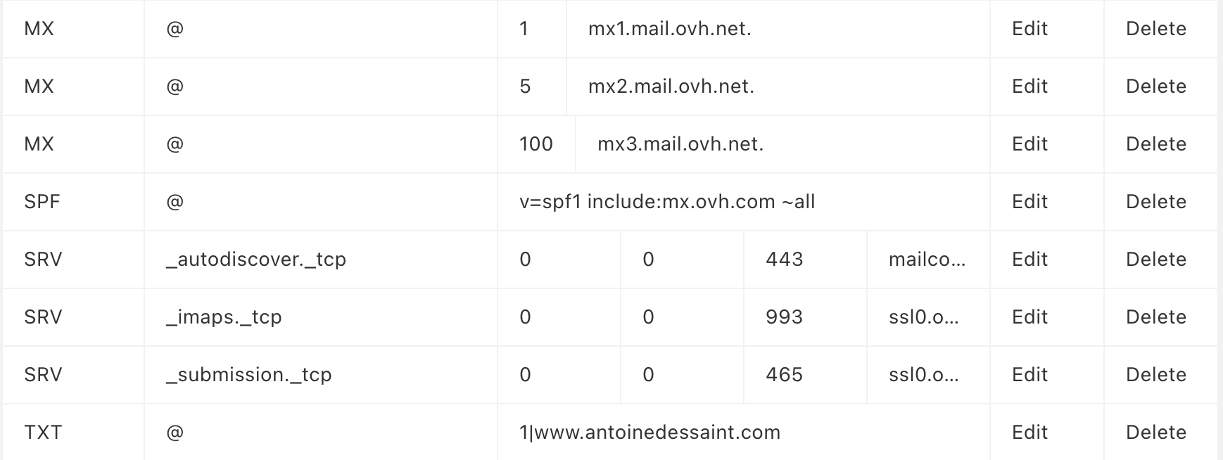

Voici vos MX publiés sur les DNS de Cargo:
antoinedessaint.com. 3600 IN MX 10 alt3.aspmx.l.google.com.
antoinedessaint.com. 3600 IN MX 1 mx1.mail.ovh.net.
antoinedessaint.com. 3600 IN MX 100 mx3.mail.ovh.net.
antoinedessaint.com. 3600 IN MX 5 alt2.aspmx.l.google.com.
antoinedessaint.com. 3600 IN MX 1 aspmx.l.google.com.
antoinedessaint.com. 3600 IN MX 5 mx2.mail.ovh.net.
antoinedessaint.com. 3600 IN MX 5 alt1.aspmx.l.google.com.
antoinedessaint.com. 3600 IN MX 10 alt4.aspmx.l.google.com.
C'est le gros bazar.
Soit vos mails sont chez OVH, soit chez Google, mais pas les deux à la fois ! Supprimez donc ce qui n'a pas lieu d'être.
Si c'est Google, alors votre SPF est faux.
Enfin vous pouvez supprimer ces entrées TXT:
antoinedessaint.com. 3600 IN TXT "3|welcome"
antoinedessaint.com. 3600 IN TXT "l|fr"
antoinedessaint.com. 3600 IN TXT "1|www.antoinedessaint.com"
C'est de la pollution made-by-OVH.
