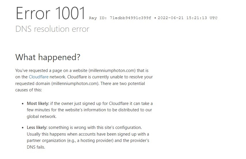

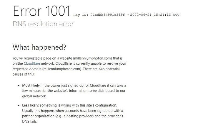

Depuis, mon site est inaccessible : lorsque je tente d'accéder à la page ou au tableau de bord wordpress, une page blanche s'affiche avec le message "ERROR 1001 - DNS resolution error". Le message indique qu'il peut s'agir d'une incompatibilité avec Cloudflare ou d'une mauvaise configuration DNS.
Avant de souscrire à l'option OVH DNS Anycast, mon site était sur Cloudflare, mais je l'ai supprimé de Cloudflare lors de la bascule ; je ne pense pas donc qu'il s'agisse d'une incompatibilité ou d'une mauvaise adresse qui renvoie vers un serveur cloudflare.

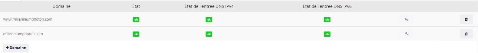

Je précise quand dans "Sunrise>SSL", les changements d'adresses A et AAAA ont bien été pris en compte (tout est indiqué "OK" en vert) et les certificats SSL ont bien été générés (indiqué dans Hebergement>millenniumphoton.com).

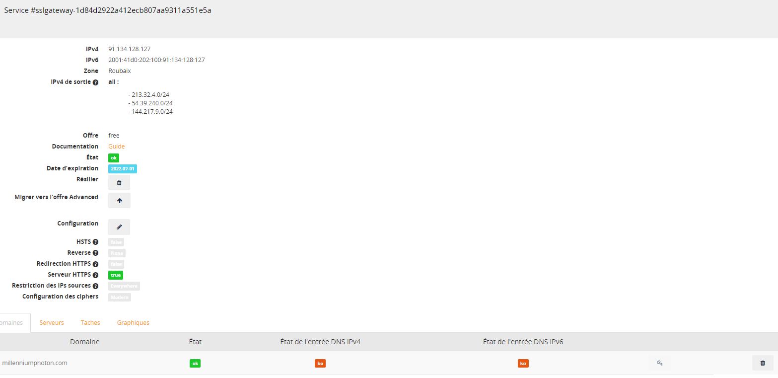

J'ai ça dans mon interface Sunrise>SSL :
Là tout est rouge car j'ai remis les adresses IP d'origine et pas celles indiquées par OVH pour pointer vers le SSl ; mais le problème d'erreur 1001 apparait précisément quand je renseigne les IP indiquées (et que tout est OK et au vert dans cette interface SSL).

Dans votre Gateway, que dit l'onglet Serveurs ?

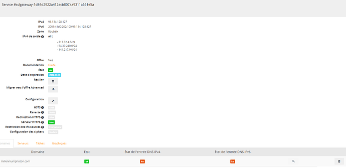

J'ai ceci :
JB
J'ai ceci :
et voilà à quoi ça correspond, sans surprise, hein ?
Houla… merci… je crois que je commence à comprendre ! :slight_smile:
Du coup, cela signifie que le serveur SSL Gateway OVH renvoie vers Cloudflare ?

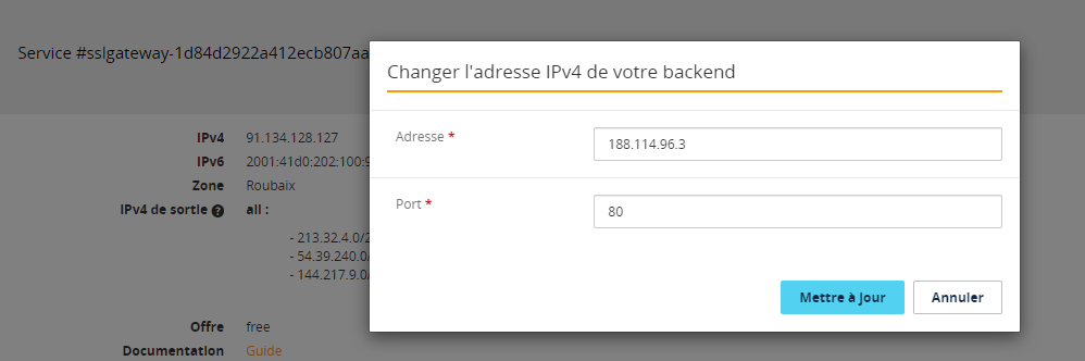

Est-ce que cela vient d'une mauvaise configuration du serveur OVH ? Je vois qu'il est possible d'éditer l'Ip v4 du backend dans les options :
Est-ce que je peux corriger ça en entrant une autre adresse (par exemple l'une de celles indiquées en "IP v4 de sortie" dans le panneau SSLGateway) ? Ou est-ce que cela vient du fonctionnement même du SSL Gateway d'OVH ?
