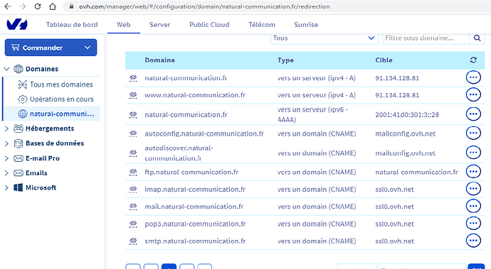

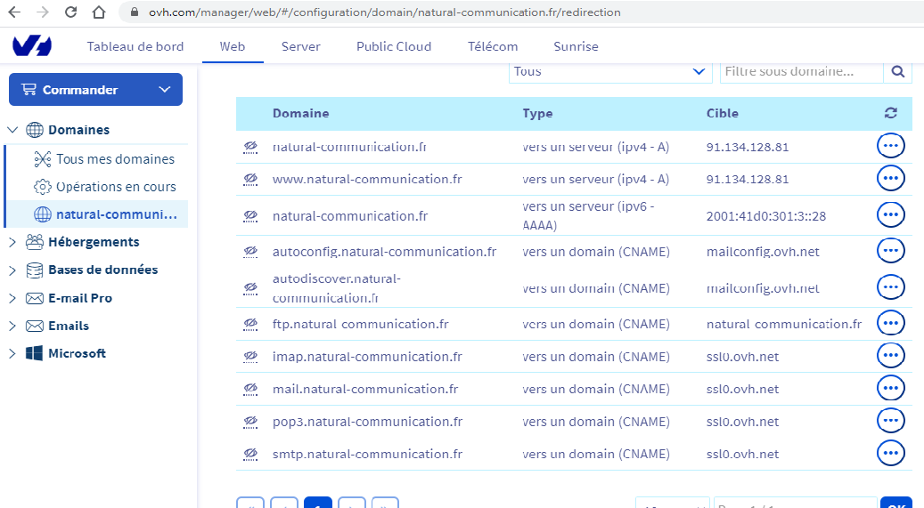

Je ne savais pas vraiment où aller pour faire les modifications .. je suis allée dans le panneau "Web"/Domaine j'ai cliqué sur l'adresse de mon site, puis sur Redirection et j'ai fait ces modifications :
Est-ce que j'ai fait la bonne manipulation ?
Merci par avance de vos réponses :slight_smile:
non, c'est ridicule et dangereux chez Ovh qui mélange tout
configurer la ZONE DNS: https://docs.ovh.com/fr/domains/editer-ma-zone-dns/

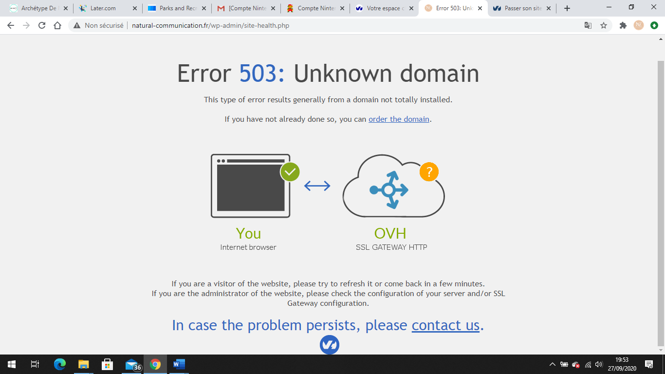

nan en fait c la grosse merde :confused:
WP n'a pas à râler sur des DNS
accessoirement, si le référencement a son importance, bug Ovh depuis des mois, au moins depuis fin janvier 2020, toujours pas rectifié, tu as hérité d'Ip en Irlande
manager Ovh / hébergement / multisite:
modifier les lignes en choisissant une Ip d'un pays plus approprié
ne pas cocher Ipv6
https://docs.ovh.com/fr/hosting/multisites-configurer-un-multisite-sur-mon-hebergement-web/
A FAIRE À CHAQUE FOIS que le multisite sera modifié
non, ta zone est parfaite
c'est toi qui subit une propagation DNS (tu n'avais pas à résilier la gateway)
dans 1 heure maxi, voire 2 ça ira
