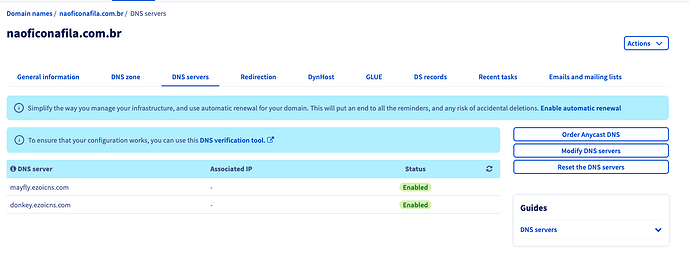

Modification des NS de mon domaine ou reset des DNS ne fonctionne pas
Si je clique sur "modifier DNS" ou "reset DNS", que je rentre les nouvelles valeurs et que je valide, rien ne se passe.
Dans le cas du reset des DNS, j'ai bien un message de validation disant que ça a été pris en compte, mais j'ai toujours mes anciens DNS.
Je dirais que ça ressemble à un bug, mais le système de création de ticket OVH m'empêche d'envoyer un ticket (niveau de support trop faible) et me dit de me tourner vers la communauté.
Une idée ?

De deux choses l'une:
* ou bien OVH n'arrive pas à "pousser" la modification auprès du registre brésilien. (registro.br)
* Ou bien il y aurait un bug chez OVH parce que .com.br appraît comme un domaine de 2è niveau et n'aurait pas été intégré dans les exceptions connues, telles que .co.uk ou .co.jp
Dans les deux cas ça mérite un ticket **_incident_** (choisissez la bonne catégorie: c'est bien un incident, "quelque chose ne fonctionne pas comme il devrait")

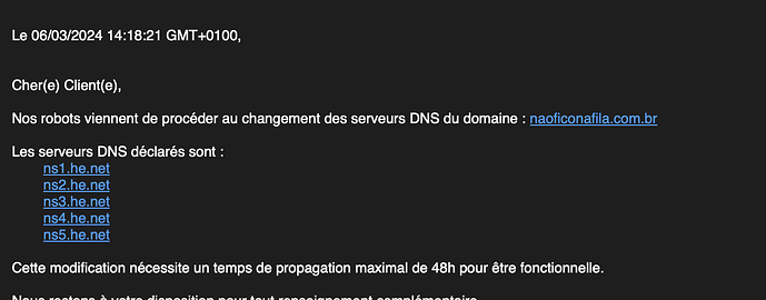

Par contre ça a mis un peu de temps mais ça a bien pris en compte le reset ! (donc là mon site est down :expressionless_face:)
Donc j'ai remis les "nouveaux" NS et j'attends, mais idem, j'ai appuyé sur "apply" et ça me renvoie sur ma liste de NS, sans message de confirmation ou erreur, donc aucune idée de si ça a marché ou pas.
"nouveaux" NS

Ok ça a l'air d'avoir fonctionné, je vais donc attendre sereinement.
Mais c'est un pb d'interface donc et de message de validation tout bête, sur un sujet aussi sensible que les DNS avec les temps de propagation, il s'agirait d'être nickel @ovhweb !

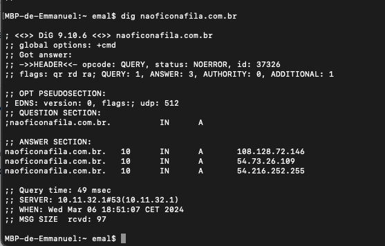

votre outil
La commande 'dig' est la boîte à outils pour faire toutes ces recherches.

Bon va falloir que je creuse des tutos car je ne suis pas du tout familier de ce genre de requêtes, j'ai tapé dig et un ndd, j'ai juste qq A records avec une adresse IP (qui ne pointe vers rien d'actif), ça ne me donne pas la liste complète des records.
C'est quoi votre commande sous linux à tout hasard pour sortir qqch d'exploitable ?

Donc la fonction dig sort "juste" les A records, on ne peut pas en avoir d'autres ?
Comment @Fritz2cat fait pour obtenir mes NS par exemple ?
C'est intéressant ça pour voir la propagation !
Thanks.
$ man dig
$ dig nomdedomaine.com ns
$ dig nomdedomaine.com mx
$ dig nomdedomaine.com @votre.serveur.dns # pour voir la situation réelle (pas celle dans le cache)
