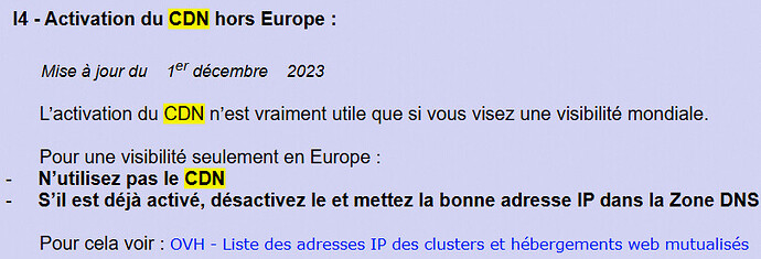

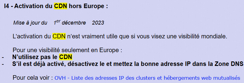

Bonjour @Marc HERON
Pour une meilleure lisibilité de votre problème, évitez de mettre celui-ci dans une annexe PDF, mais décrivez-le ici.
Quel domaine ?
Sauf si la plupart de vos visiteurs sont hors Europe, désactivez le CDN.
Voir dans mon guide le paragraphe : I4 - Activation du CDN hors Europe :
Extrait :
Reprenez donc tous vos réglages en suivant strictement mon guide.
Lisez et contrôlez votre situation en suivant attentivement les paragraphes : A à J valables pour tous les CMS

Bonjour @Marc HERON
Quel domaine ?
Extrait :
