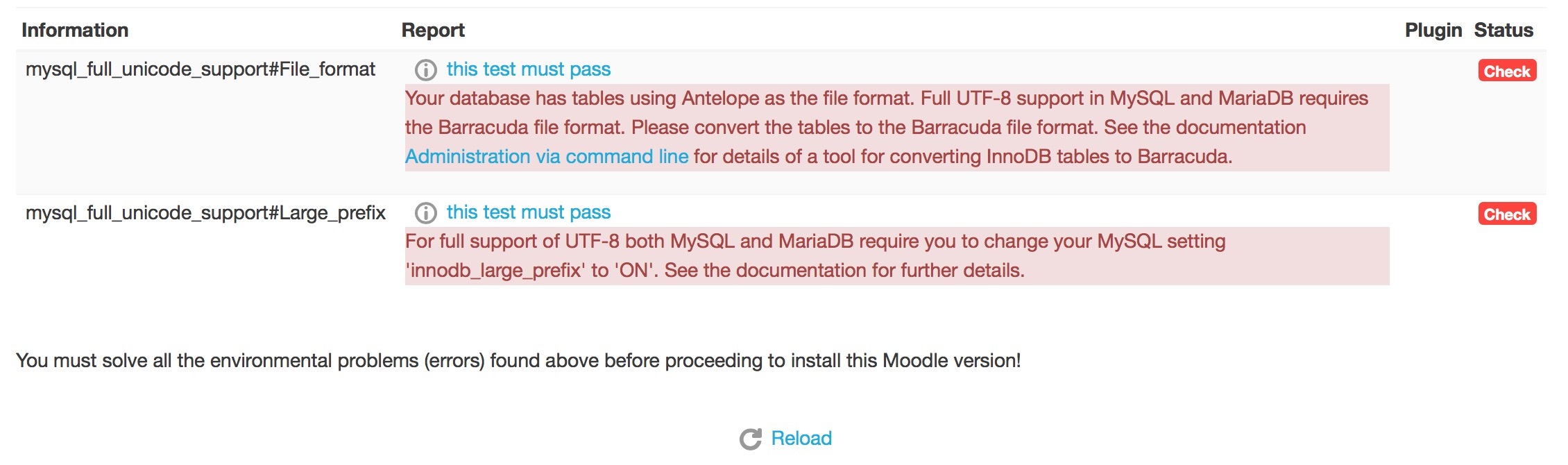

J'ai besoin de modifier divers paramètres au niveau de mon serveur MySQL (typiquement, default-character-set = utf8mb4, innodb_file_format = Barracuda, etc.).
Sur un hébergement OVH, "où" (fichier de config ?) puis-je réaliser ces modifications ?

Je suis plutôt (très ;-)) ennuyé car si je n'ai pas la possibilité de modifier ces paramètres sur mon instance de base de données, je ne peux donc pas aller plus loin avec mon hébergement (Plateforme de e-Learning Moodle, qui requiert ces paramètres là) !

Pour ma part mon installation de Moodle "refuse" de se poursuivre "sans" ces deux paramètres… Oui oui…

Mais je vous confirme qu'à mon niveau il s'agit bien d'un "prérequis" et non pas d'un "paramètre conseillé" (le cas contraire, je ne m'embêterais donc pas à ce point si je n'étais tout simplement bloqué ;-))
@Janus57 : C'est bien de fureter sur les forums et d'y retrouver trace de messages intéressants, mais il serait encore mieux de lire le fil complet dans lequel, justement, j'explique précisément être "bloqué" sur ces conditions ! (donc, ce que j'explique ci-dessus à AntC). Effectivement, les réponses pertinentes qui m'ont été apportées confirment que pour la personne en question, idem que pour le cas de AntC, ces conditions ne sont que des "préconisations", et non des "impératifs". Chez moi, c'est malheureusement l'inverse… d'où mon agacement !
De là, je suis sans doute dans le faux en cherchant une solution à un problème qui n'est pas le "bon". Je m'en remets donc à vos compétences et idées pour savoir alors POURQUOI mon installation de Moodle se déroule de cette façon alors que je devrais à priori me retrouver avec juste des "avertissements" ???

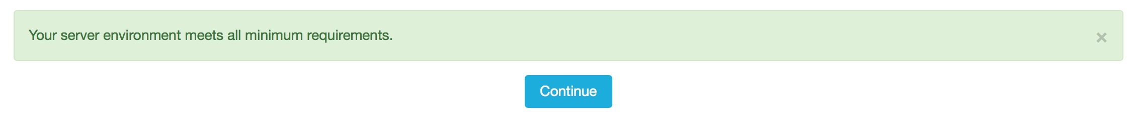

BRAVO et toutes mes félicitations pour ton aide : Je viens de modifier le fameux paramètre dans mon fichier de config (accessible, donc, pour @Daniel60), et j'ai ENFIN la possibilité de poursuivre l'installation !!! (cf. screencopy, pour la gloire ;-). )
Sincèrement, tu m'enlèves une belle épine du pied, je trainais ce pb depuis plus de 2 semaines (je suis sur ce projet en mode "parallèle" à mes activités…).
Merci beaucoup…
Pour info, le fameux paramètre était initialisé sur 'dbcollation' => 'utf8mb4_general_ci'…
