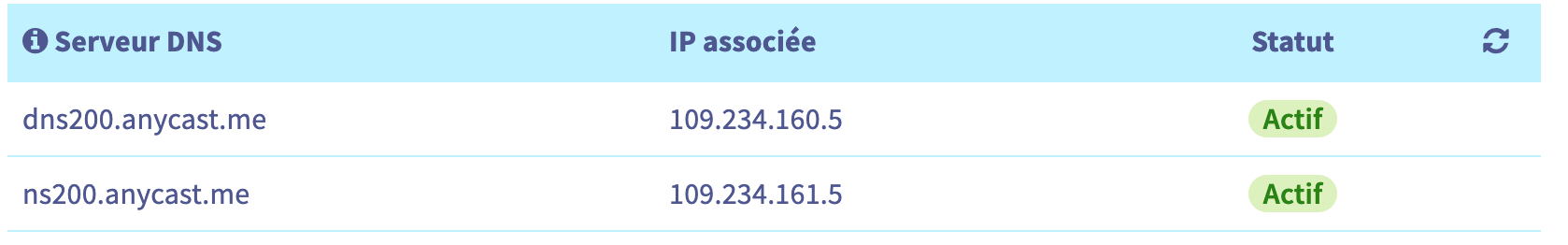

j'avais changé mes serveurs DNS qui pointaient sur o2switch vers les IP 109.234.160.5 & 109.234.161.5
J'ai voulu revenir sur les serveurs anycast.me en modifiant les entrées mais ces IP sont toujours associées :
dns200.anycast.me 109.234.160.5
ns200.anycast.me 109.234.161.5
le domaine est inisup.fr
Impossible de les retirer
Merci pour votre aide

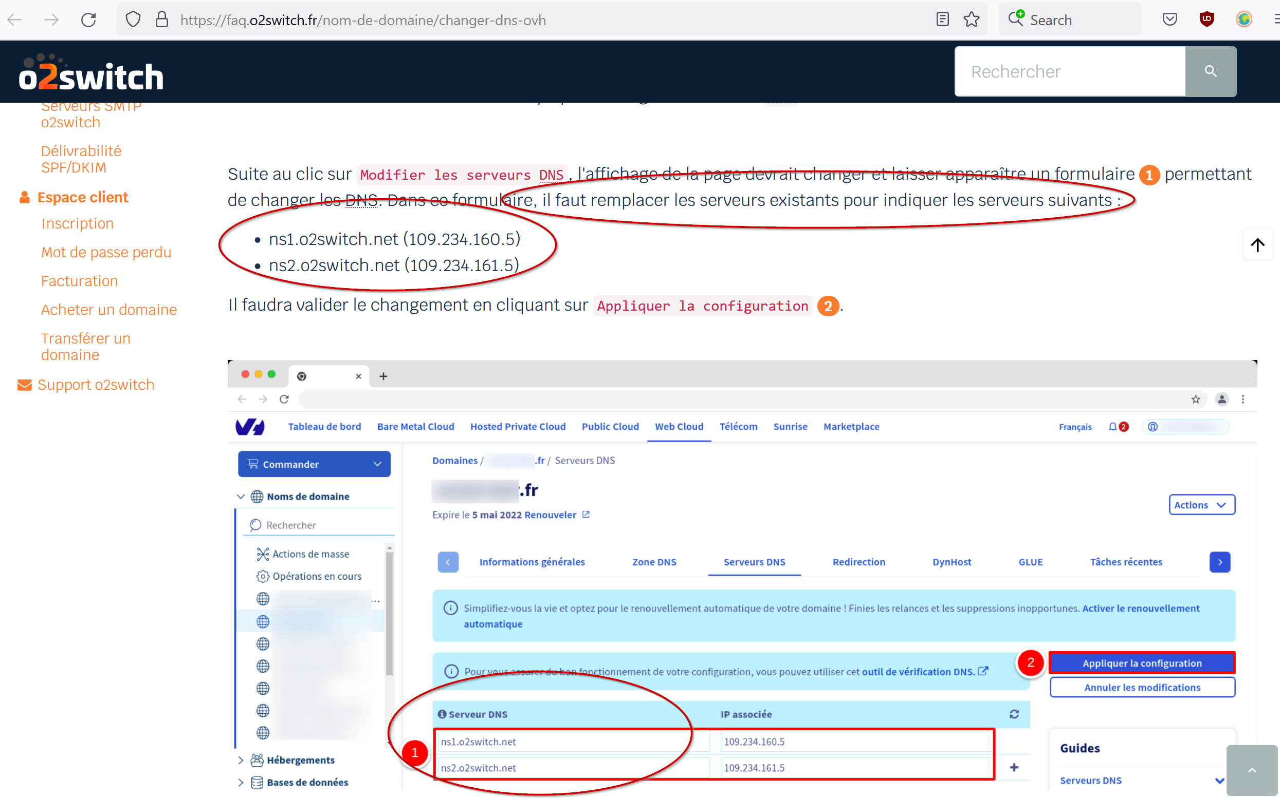

alors pourquoi un champ IP associée existe ? pour info, j'ai suivi la procédure où l'IP est associée : https://faq.o2switch.fr/nom-de-domaine/changer-dns-ovh
Et du coup cela ne répond pas à ma question pourquoi ces IP restent-elles associées (et lorsque j'essaie de les effacer j'ai un message d'erreur) ?
a priori non car vous avez toujours les DNS de OVH de renseigné avec les IPs de o2switch, donc un jolie bazarre en perspective
En fait vous n'avez pas exactement suivi la procédure.
Dommage que OVH laisse introduire: DNS200.ANYCAST.ME = 109.234.160.5 ce qui est faux.
