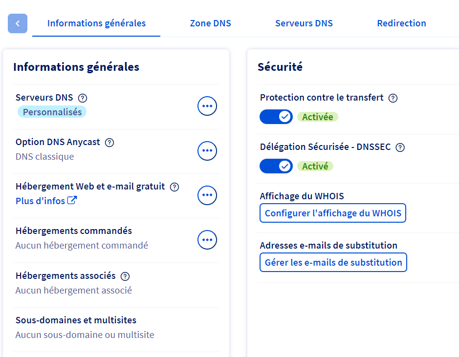

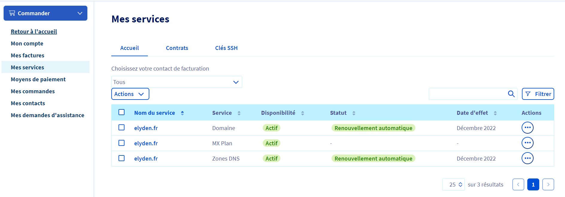

Pouvez-vous mettre des copies d'écran de vos sections "domaine" et "hébergement", informations générales ?
On aura sans doute besoin de plus d'explications par la suite.

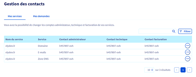

Voyez aussi dans votre espace client, en bas à droite, gestion des contacts.
Je ne vois pas non plus l'onglet hébergement…
Je ne vois pas non plus l'onglet hébergement....

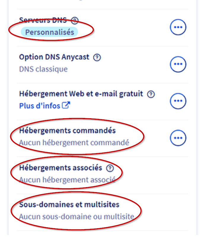

Je reprends votre copie d'écran
Soit les hébergements sont chez OVH dans son espace client et non le vôtre,
soit c'est hébergé ailleurs que OVH ou sur un serveur dédié.
Il va falloir dévoiler le nom de domaine si vous voulez qu'on progresse.

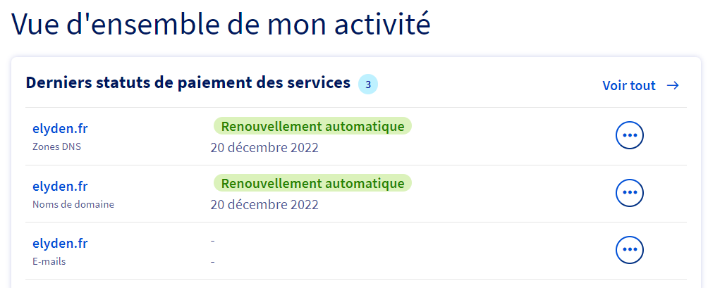

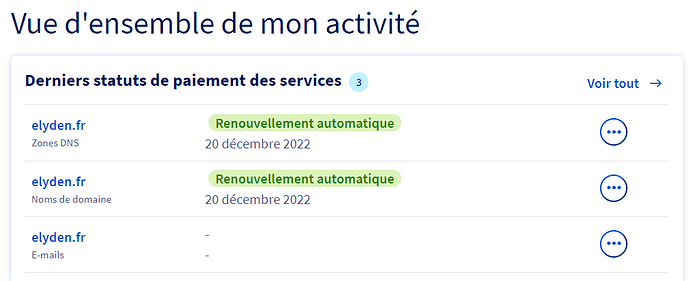

Je paye uniquement 5.99e par an.
Je dois surement prendre une offre ?
domain: <a href="elyden.fr" target="_blank" rel="nofollow noopener">elyden.fr</a><br />status: ACTIVE<br />hold: NO<br />holder-c: E168405-FRNIC<br />admin-c: E168406-FRNIC<br />tech-c: OVH5-FRNIC<br />zone-c: NFC1-FRNIC<br />nsl-id: NSL4452-FRNIC<br />registrar: OVH<br />Expiry Date: 2022-12-20T18:20:44Z<br />created: 2021-12-20T18:20:44Z<br />last-update: 2021-12-22T10:33:28Z<br />source: FRNIC<br /><br />ns-list: NSL4452-FRNIC<br />nserver: <a href="dns1.namecheaphosting.com" target="_blank" rel="nofollow noopener">dns1.namecheaphosting.com</a><br />nserver: <a href="dns2.namecheaphosting.com" target="_blank" rel="nofollow noopener">dns2.namecheaphosting.com</a><br />source: FRNIC
Donc le domaine a bien été enregistré chez OVH, mais les DNS sont chez "namecheaphosting".
<br /><a href="elyden.fr." target="_blank" rel="nofollow noopener">elyden.fr.</a> 1200 IN A 162.0.232.241<br /><a href="elyden.fr." target="_blank" rel="nofollow noopener">elyden.fr.</a> 1800000 IN NS <a href="dns1.namecheaphosting.com." target="_blank" rel="nofollow noopener">dns1.namecheaphosting.com.</a><br /><a href="elyden.fr." target="_blank" rel="nofollow noopener">elyden.fr.</a> 1800000 IN NS <a href="dns2.namecheaphosting.com." target="_blank" rel="nofollow noopener">dns2.namecheaphosting.com.</a><br />
DNS qui indique que le site se trouve sur "162.0.232.241" qui appartient à 1hosting.comhosting.com
Donc votre site n'est pas chez OVH, mais là ou vous l'avez créer/loué/acheté/fait construire.

Vous avez déjà une zone DNS inutilisée chez OVH (dns103.ovh.net/ns103.ovh.net)
Vous n'avez aucun hébergement web chez OVH qui inclut votre site web.
Vous n'avez aucun hébergement mail chez OVH pour ce domaine.

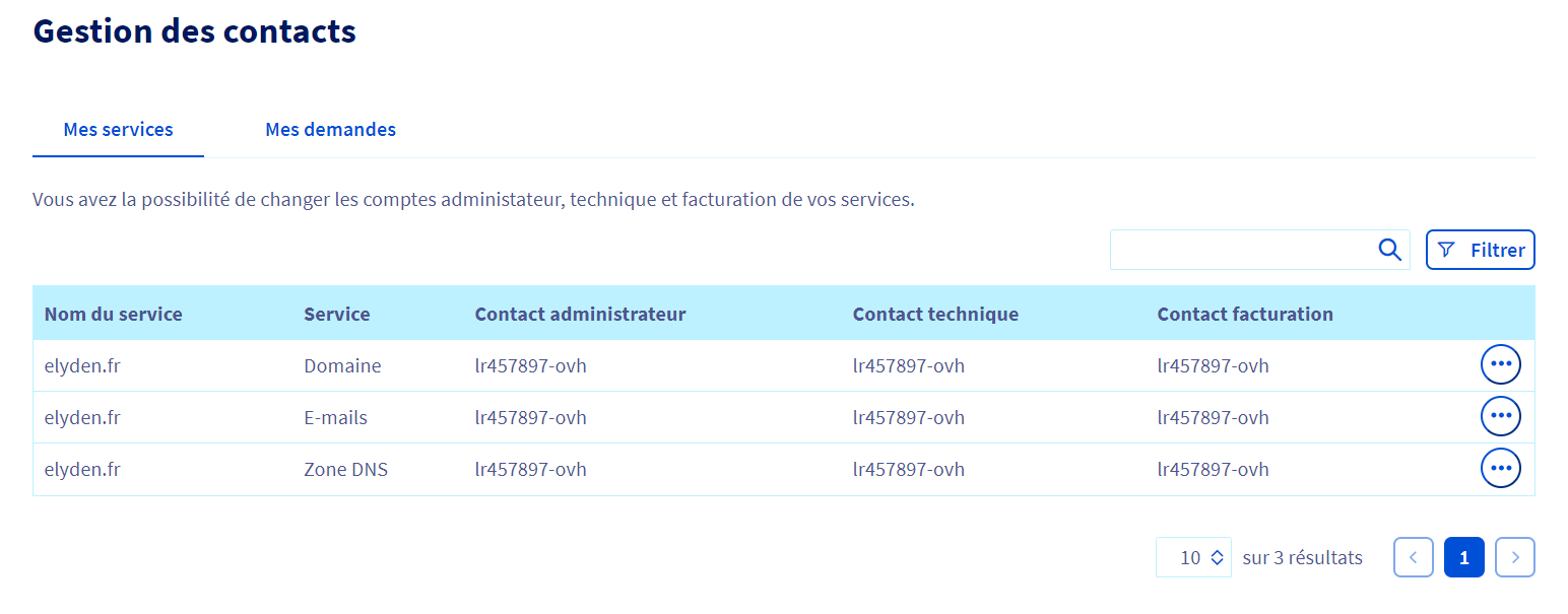

Dans votre espace client OVH, avez vous les droits admin **sur le domaine** et **sur la zone DNS** (voyez "gestion des contacts en bas à droite)
