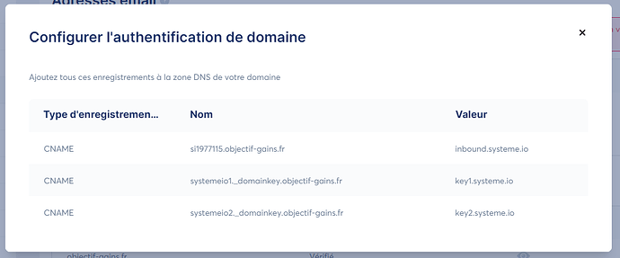

Mais difficultés avec système.io pour obtenir les valeurs Dkim à intégrer sur mes dns OVH !
De plus j'ai lu : Dkim = Pas encore chez OVH sur les MX Plan. C'est dans les cartons, mais sans date.
Quid de l'obligation d'inscrire ces valeurs ?

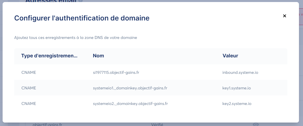

=> Voici l'explication S.io, en copié/collé :
Le premier enregistrement permet d'ajouter un enregistrement SPF a votre nom de domaine.
Les deux autres, ajoutent un enregistrement DKIM sur votre nom de domaine.
Si votre hébergeur a besoin d'autres données, nous ne sommes pas en mesure de vous en fournir.
Nous avons des utilisateurs chez OVH et ceci ne leur a pas été demandé, je vous prie d'envoyer ma réponse à votre hébergeur.>>
Sur leur site (donné en lien dans leurs messages) https://mxtoolbox.com/SuperTool.aspx, j'ai bien des valeurs Dkim visibles.

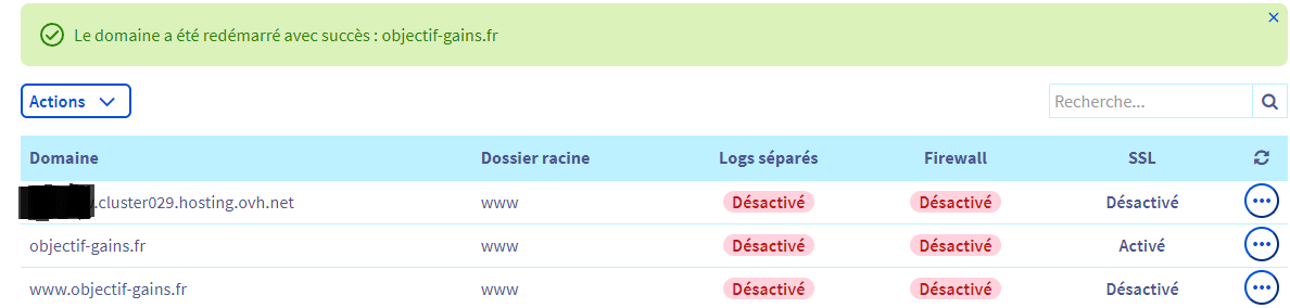

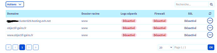

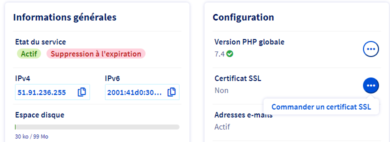

=> Sur OVH je ne crois pas avoir ce certificat SSL il me semble, il faut y souscrire ?
Alors que ma page active sur S.io comporterai déjà le SSL, je cite de nouveau :

=> SPF : je ne fais qu'essayer de comprendre leurs explications :
> Je vous confirme que nous ne fournissons pas d'enregistrement SPF /DKIM sous une autre forme que celle que nous fournissons directement sur votre nom de domaine lors de l'authentification de votre nom de domaine.
> Sur systeme.io, c'est notre procédure.
> Lorsque vous authentifiez votre nom de domaine, on vous fournit trois (3) enregistrements de type CNAME.
La seule valeur que j'ai, pour l'intégrer au SPF : si1977115.objectif-gains.fr
Mais toute ou partielle (sans "include"), je ne sais pas !
Selon leurs explications ci-dessus, les DKIM à inscrire seraient donc les mêmes valeurs (inbound - Key - Key2) que les deux CNAME que j'ai créé pour l'authentification ?
Mais deux CNAME et deux DKIM avec les même "nom" et "hote" vont forcément créer du désordre !!!

Mais je m'aperçois honteusement que je n'ai pas effectué cette étape " connecter votre nom de domaine à système.io" .

Bien, j'ai avancé !
- Sur l'avis de janus57, j'ai supprimé les redirections visibles/invisibles.
- Pas corrigé le SPF.
- J'ai (enfin) connecté mon NDD à S.io en suivant les indications de la page.
Mais sans toucher aux redirections pour l'instant !
- J'ai suivi les conseils sur Les nouvelles de Frédéric :wink::

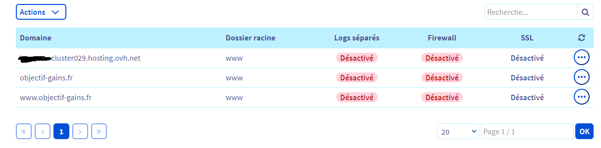

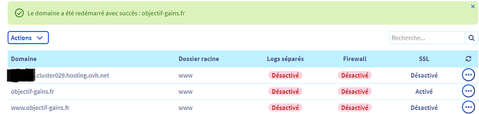

* !!! Problème !!! en zone multisite :
=> Tout est fixe, impossible d'agir sur "www.objectif-gains.fr" mais tout est désactivé donc OK.
=> J'ai tenté de modifier le SSL sur "objectif-gains.fr" MAIS :
> Une erreur est survenue lors de la modification du ou des domaines de votre hébergement mutualisé.
= J'ai déjà lu cela sur un autre sujet mais ne le retrouve pas pour comprendre cette réponse.

Cela passe par une commande payante ?
Non non rassurez vous c'est gratuit. Prenez un certificat Let's Encrypt.
Activez SSL pour 1gains.frgains.fr (sans www) et rien que cette ligne-là.
En effet www.1gains.frgains.fr est servi par s.io et c'est à eux de gérer cela.
Mais AVANT cela vous devez amener une correction:
votre serveur d'hébergement chez OVH c'est cluster029.
cluster029 possède l'adresse IP 51.91.236.255 (comme vous le montrez dans votre capture d'écran.)
Vous avez effacé une ligne de trop dans votre zone DNS et il faut la remettre
Domaines > zone DNS > ajouter une entrée
type A
sous-domaine (rien)
valeur 51.91.236.255
C'est seulement après avoir corrigé cela que vous pourrez demander un certificat SSL pour 1gains.frgains.fr (sans www)
Bonjour Fritz2cat,
Merci pour ce "feu vert", effectivement j'ai supprimé la seule ligne "www" sur vos conseils (du blog) alors que je n'avais qu'à modifier l'IP en virant "www" !
Mais c'est bien ainsi, cela fait "mettre les mains dans le cambouis" pour comprendre le fonctionnement.
J'ai corrigé.
J'ai pu demander le SSL… ce qui a redémarré le domaine :
Mais cela ne m'a proposé aucun choix !
Pas de certificat "Let's Encrypt"
Petite subtilité : j'ai demandé le SSL sur le domaine mais il y a "www" dans dossier racine, aurais je dû supprimer cette "valeur sous-domaine" ?
Pardon, je réponds moi-même.
Je ne suis (encore une fois) pas allé au bout de la procédure !
J'ai demandé le SSL dans l'onglet "infos générales".
Là j'ai eu le premier choix coché "Let's Encrypt" et fait la demande… c'est en cours de validation !
Mon SSL est validé.

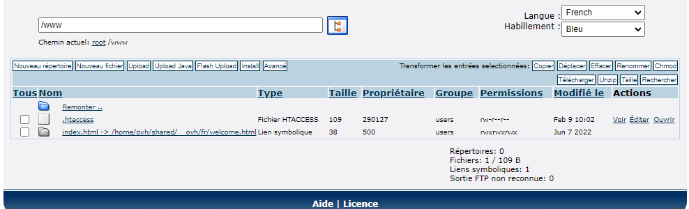

J'ai continué la procédure pour le "mini site" avec un fichier .htaccess.
J'ai réussi à me connecter au ftp OVH… mais je vois qu'il existe déjà un fichier :
Le voici :
Dois-je le modifier en incluant **Redirect 301 "/" "https://www.objectif-gains.fr/"**car il y a déjà [L,R=301] ?
Sachant que côté S.io mon NDD est maintenant pointé sur ma page de capture active, je suis donc apparemment "dans les clous" !
Merci d'avance.
Cordialement
<blockquote><br />Dois-je le modifier en incluant<br /></blockquote><br /><br />Ce que vous avez montré (votre .htaccess créé il y a 3 jours), ça n&#39;ajoute pas www, mais redirige vers https.<br /><br />Un visiteur qui tape https://objectif-gains.fr ne va pas tomber sur votre site s.io, puisque dans ce cas le .htaccess ne va rien faire.<br /><br />Un visiteur qui tape http://objectif-gains.fr va déclencher le .htaccess, et sera redirigé vers https://objectif-gains.fr mais toujours pas vers s.io<br /><br />Donc, supprimez les 3 lignes, remplacez par Redirect 301 ...<br />et puis dans cette option:<br /><img src="upload://5mgcB0FtbZCHotYlGn1Y90AxpJU.jpeg" width="405" height="82" loading="lazy" /><br />changez UTF-8 par &#39;text&#39; ou &#39;ascii&#39; ou &#39;ansi&#39;
Bonjour Fritz2cat<br />Merci pour votre aide,<br /><br />J&#39;ai supprimé les trois lignes et copié/collé _Redirect 301 &#34;/&#34; &#34;https://www.objectif-gains.fr/&#34;_ mais en choix &#34;encoding&#34; je n&#39;ai que :<br /> - UTF-8<br />- ISO-8859-1<br /><br />Côté &#34;normal textarea&#34;, pas d&#39;autre choix non plus .
- ISO-8859-1
Ceci est correct
Bien j'ai modifié :
On voit bien l'enregistrement "FTP ASCII" en haut à droite.
Mais après retour au ftp… après quelques minutes lorsque je vérifie en éditant de nouveau c'est toujours en UTF-8 ???
Y a t'il un délai de validation ?
