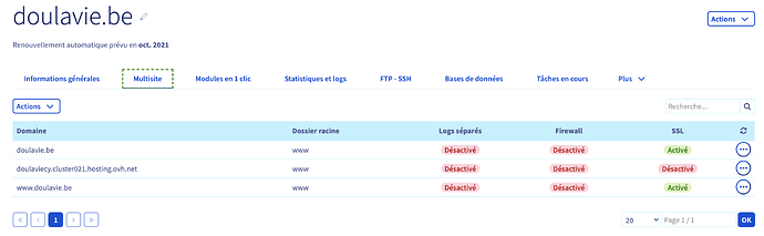

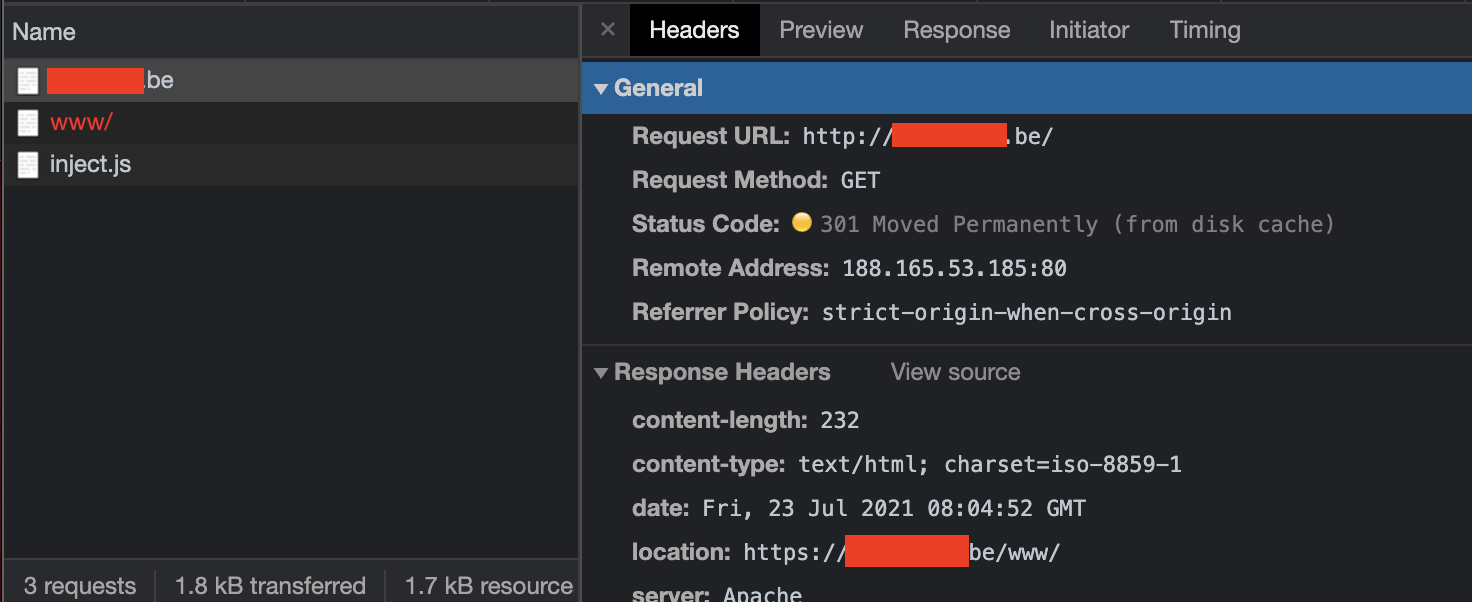

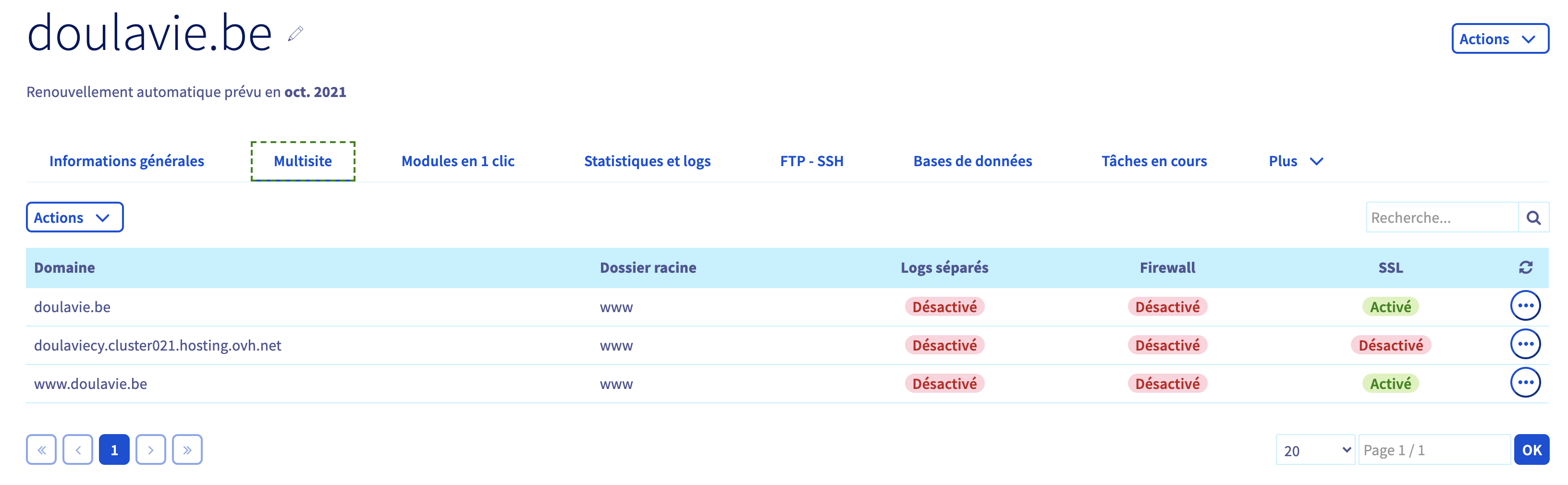

Hello Gaston_phone, J'ai essaye de suivre ton guide qui est vraiment bien fait, Merci! J'ai plus ou moins reussi a faire ce que j'avais a faire mais j'ai un probleme de redirection :frowning: la redirection http: //host.com renvoie toujours sur https ://host.com/www, alors que http: //www.host.com renvoie bien sur https: //host.com… Ca va faire 1h que je cherche et je ne trouve pas pourquoi le dossier racine est rajoute dans la reponse de redirection et uniquement sur http: //host.com :frowning:

Bonjour @AlexandreR39
Tout d'abord, quelle est l'adresse de la page d'accueil de votre site ?
L'écrire en toutes lettres dans votre réponse
Puis à faire avec un ordinateur à partir de : https://www.ovh.com/manager

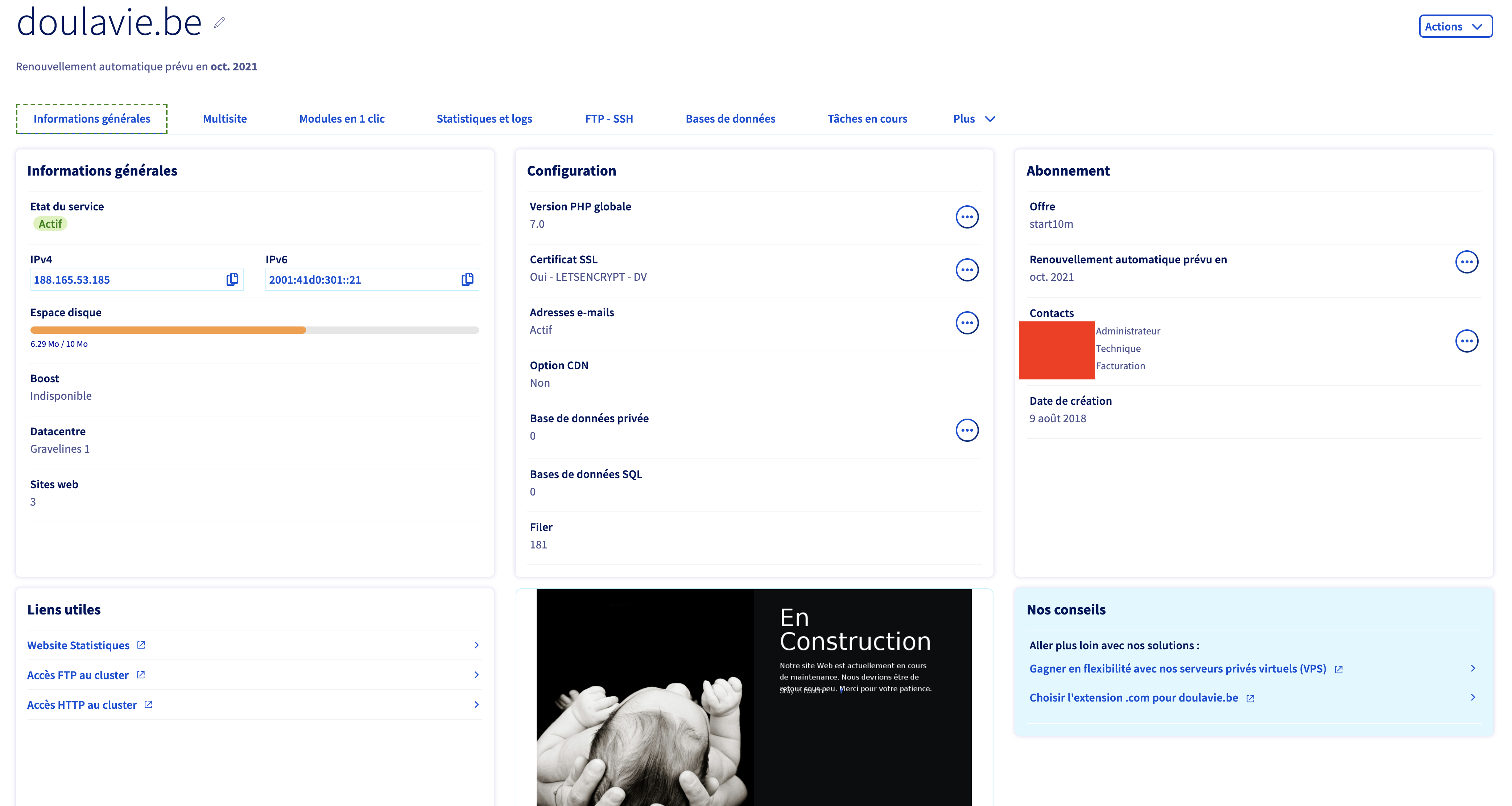

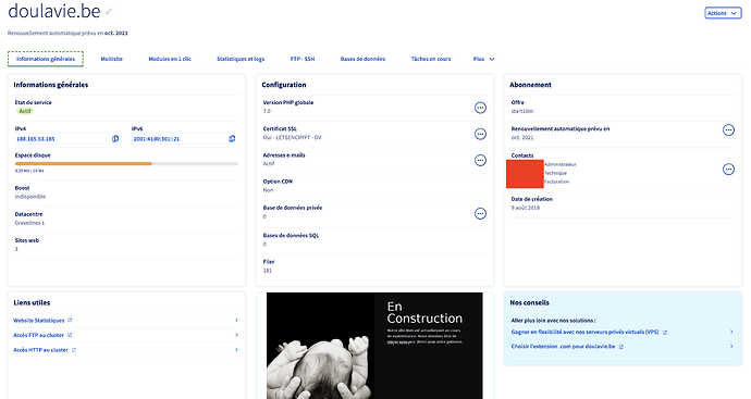

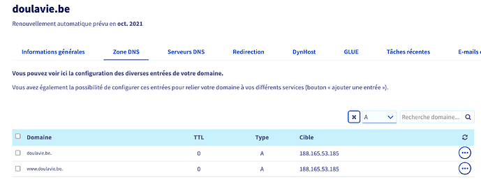

Merci pour votre retour,
Je suis limite en termes d'images… (2 maximum :()

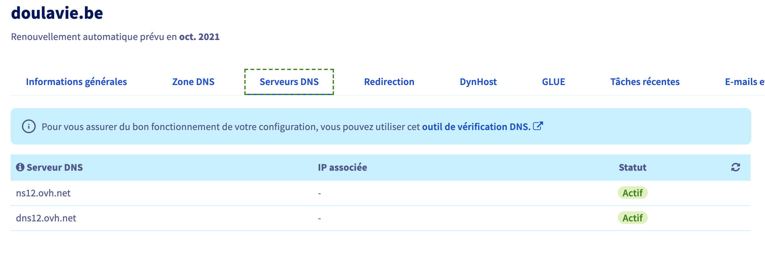

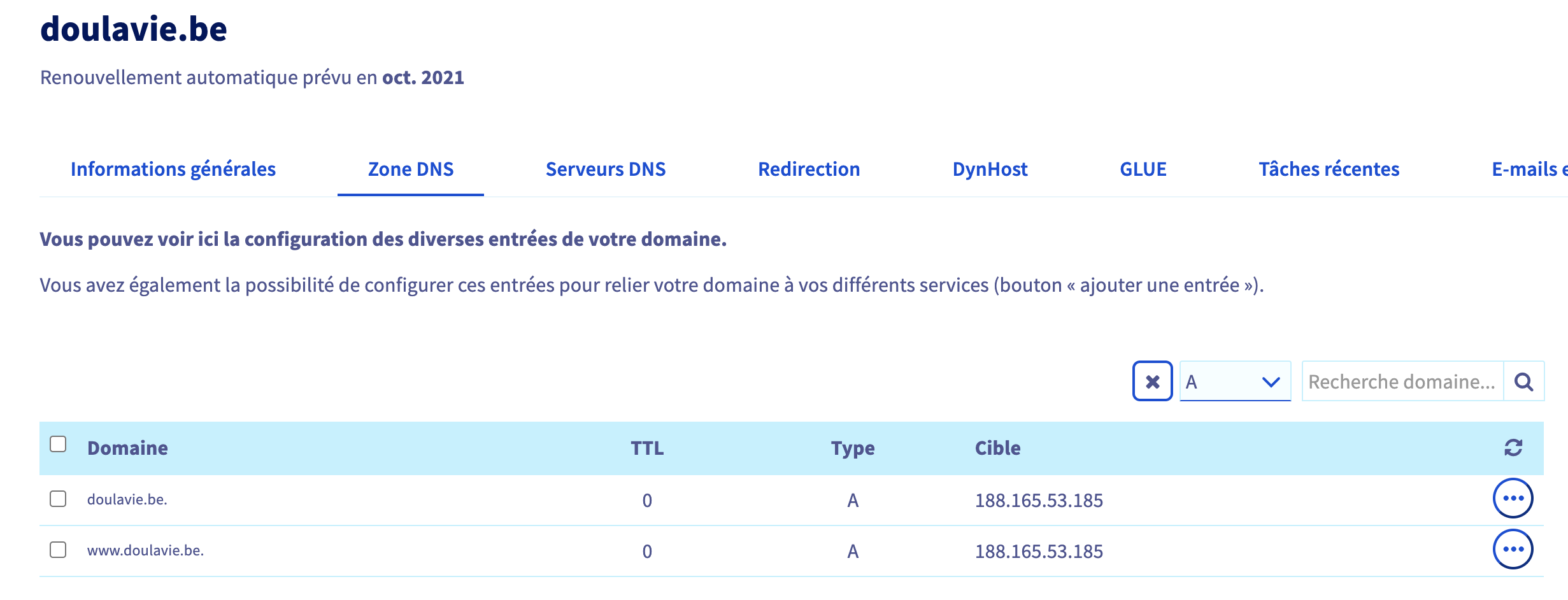

doulavie.be
Voici,

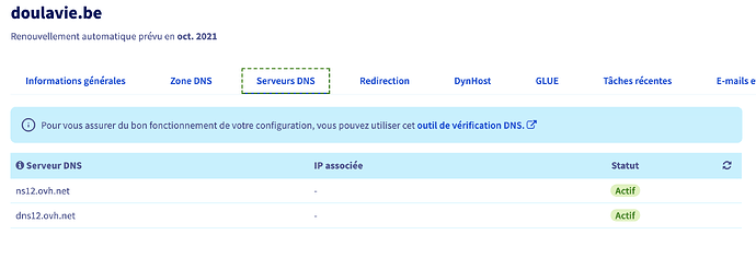

Et la suite
Voivi

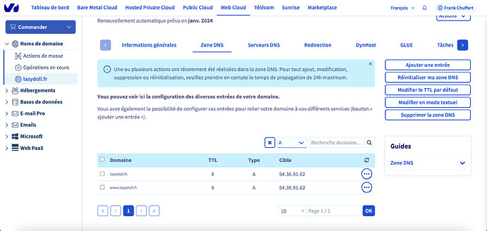

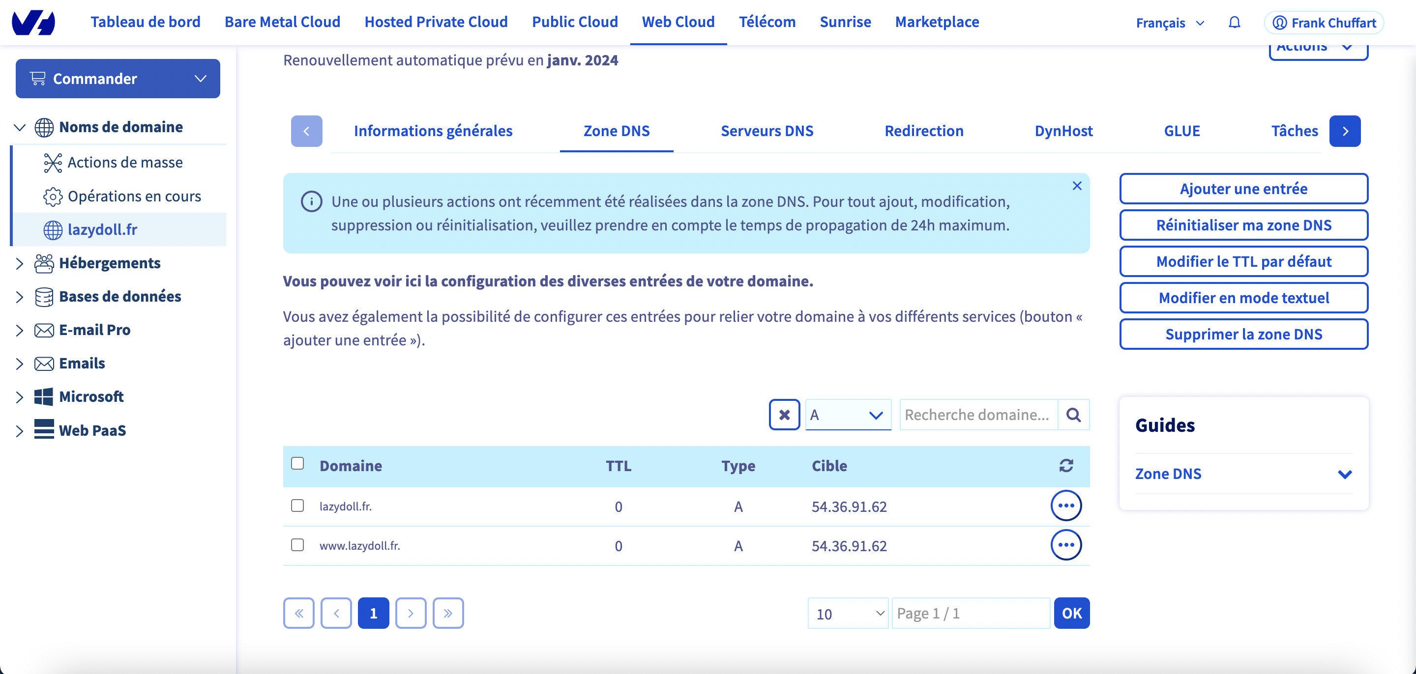

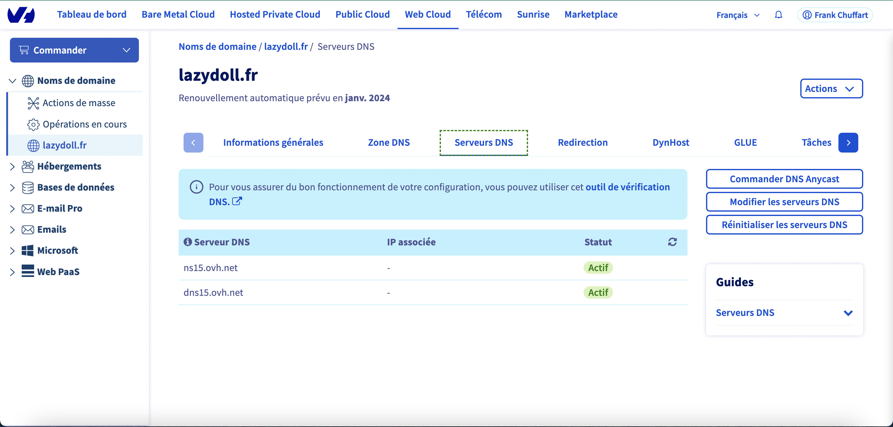

Bonjour @Gaston_Phone,

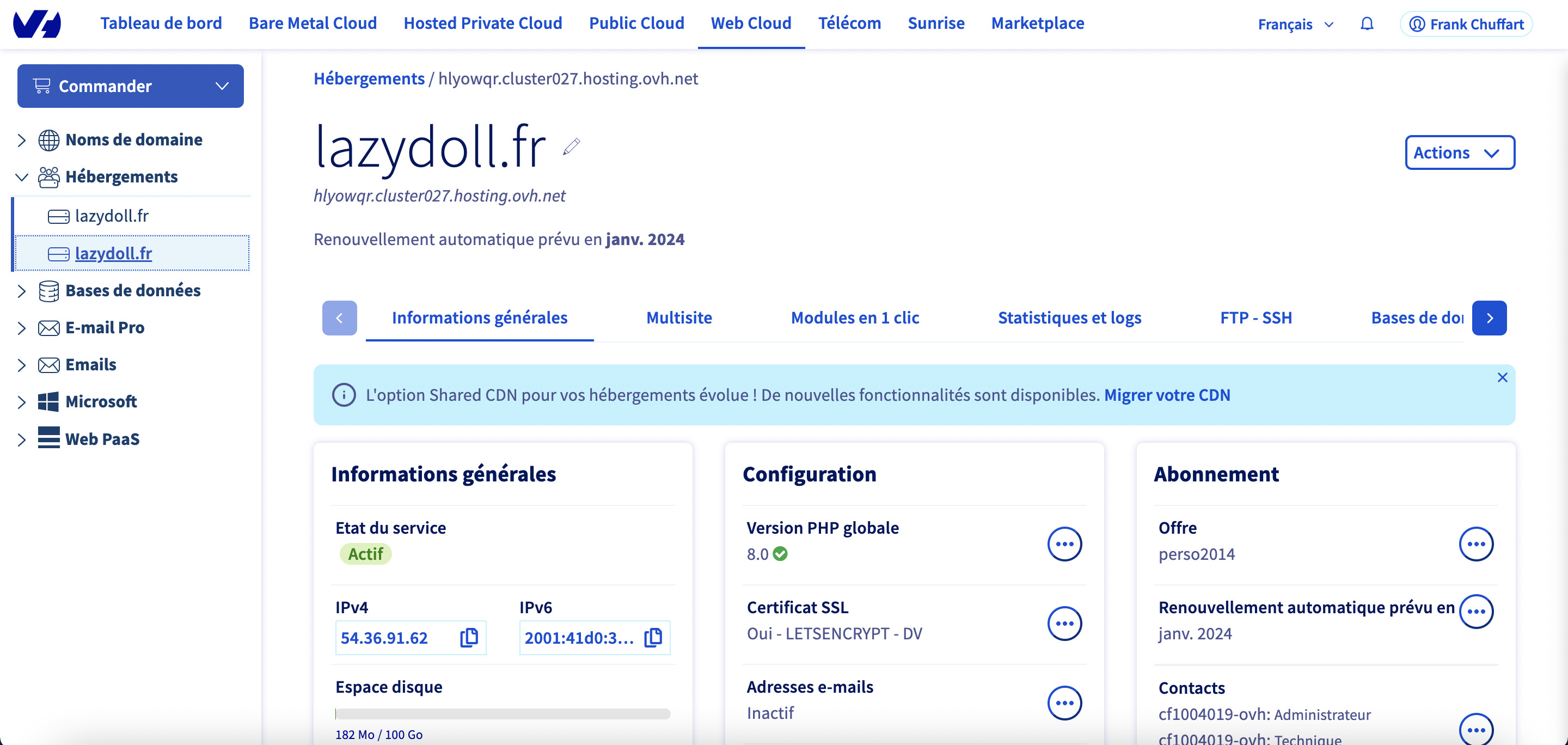

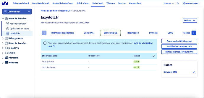

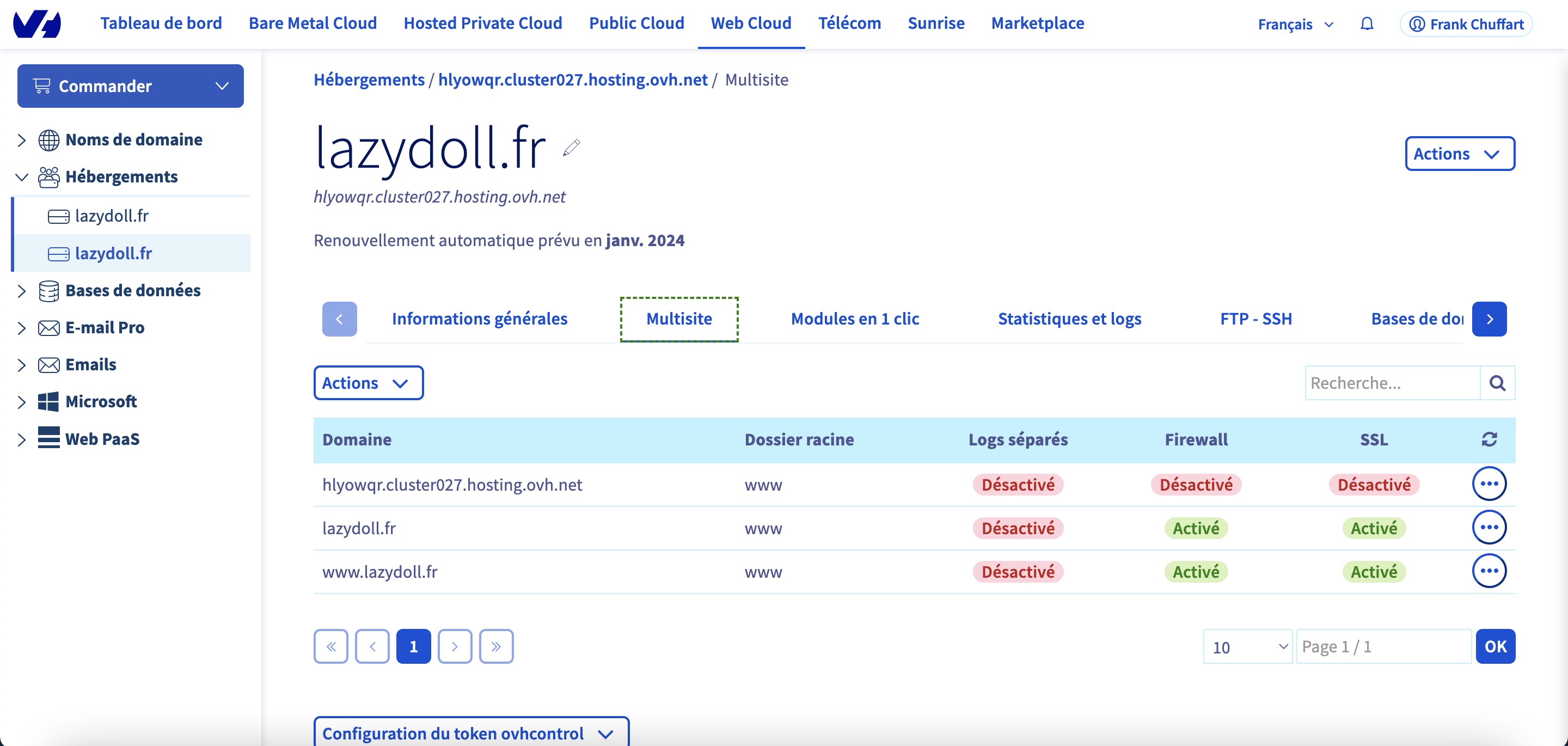

Je reste bloqué entre "index of" et "cette page ne fonctionne pas" selon que je mette index.php à la racine ou dans www.
Il semble que je n'ai pas de fichier .htaccess dans le ftp, je ne sais pas si il y a un lien ?
(Et j'ai supprimé le index.html.old)
nom de domaine : lazydoll.fr

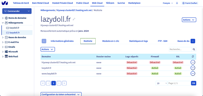

Bonjour @FrankC3
Il me semble que vous avez DEUX dossiers www imbriqués l'un dans l'autre.
Soit /www/www
La totalité de votre site WordPress doit se trouver dans le dossier /www.
Pour régler facilement votre problème, vous allez pouvoir désinstaller ce module en un clic et installer WordPress manuellement et proprement.
Privilégier les installations manuelles.
Et installer WordPress manuellement.
Si le fichier /www/wp-config.php existe, les informations d'accès à la base de données pour WordPress se trouvent dans ce fichier :
Si le fichier /www/wp-config.php n'existe pas ou plus, suivre la procédure
J - WordPress - Création de la Base de Données décrite dans mon guide.
