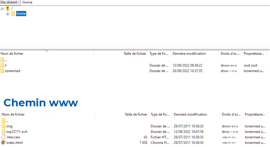

**Via FILEZILLA en mode SFTP, faire une copie du contenu des dossiers / et /www**
Top, J'avais déjà anticipé le téléchargement du contenu Filezilla dans le dosser www hier !
C'est vraiment tordu ce que fais OVH avec les installations en 1 clic..
Bonjour @b6a7186ddc8c6dec658c

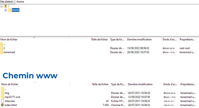

Il manque ci-dessous www.tonermedia.fr :
Via FILEZILLA en mode SFTP, faire une copie d'écran du contenu des dossiers / et /www
Copie d'écran.

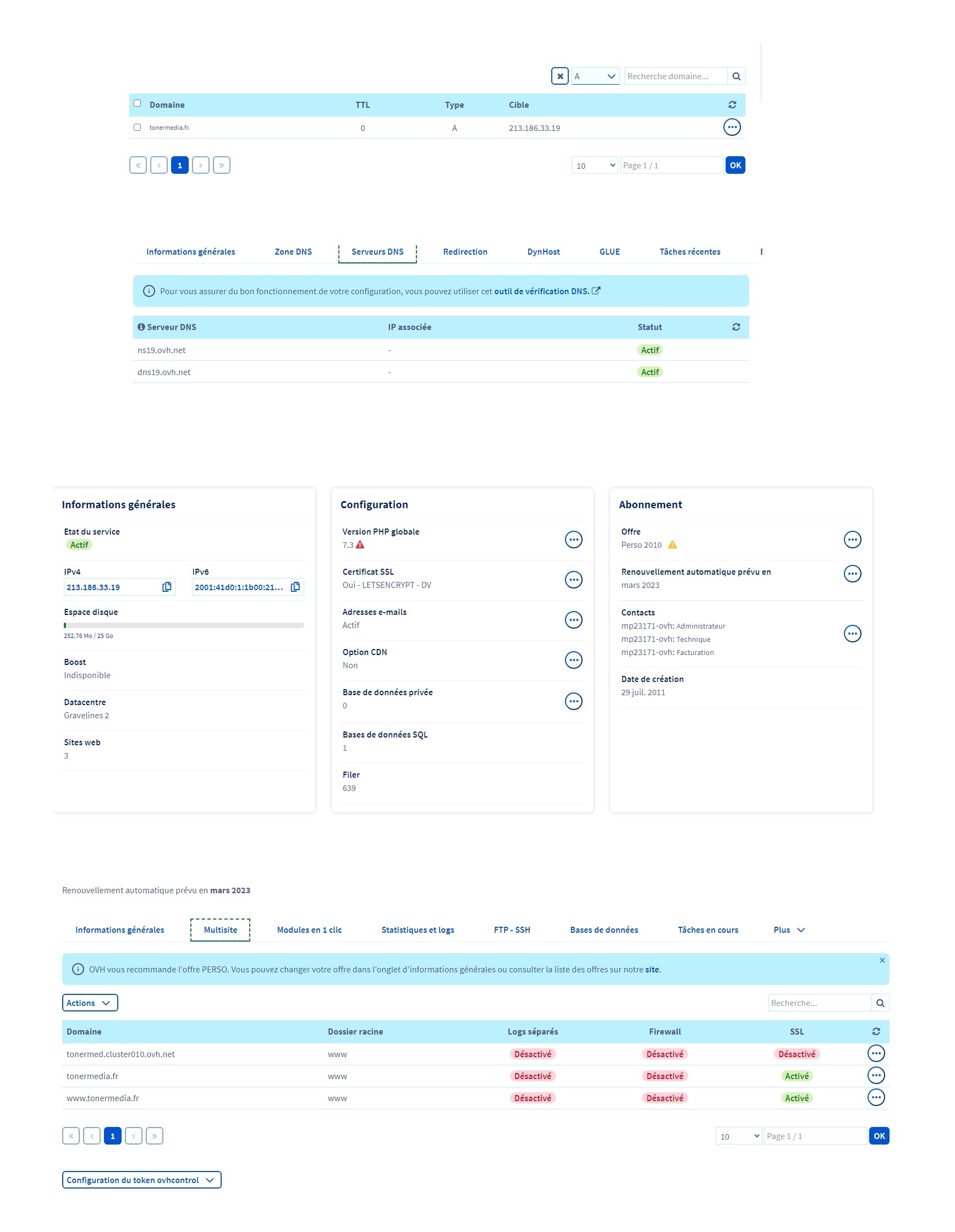

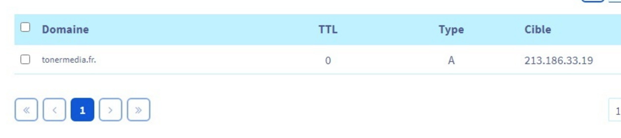

Pour la zone DNS, le www.tonermedia.fr existe mais en type "CNAME" du coup cela me met une erreur quand je crée le www.tonermedia.fr en Type "A"
Virer ce cname.
