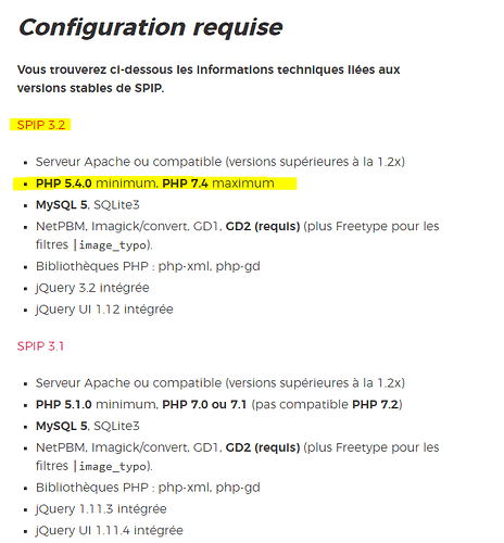

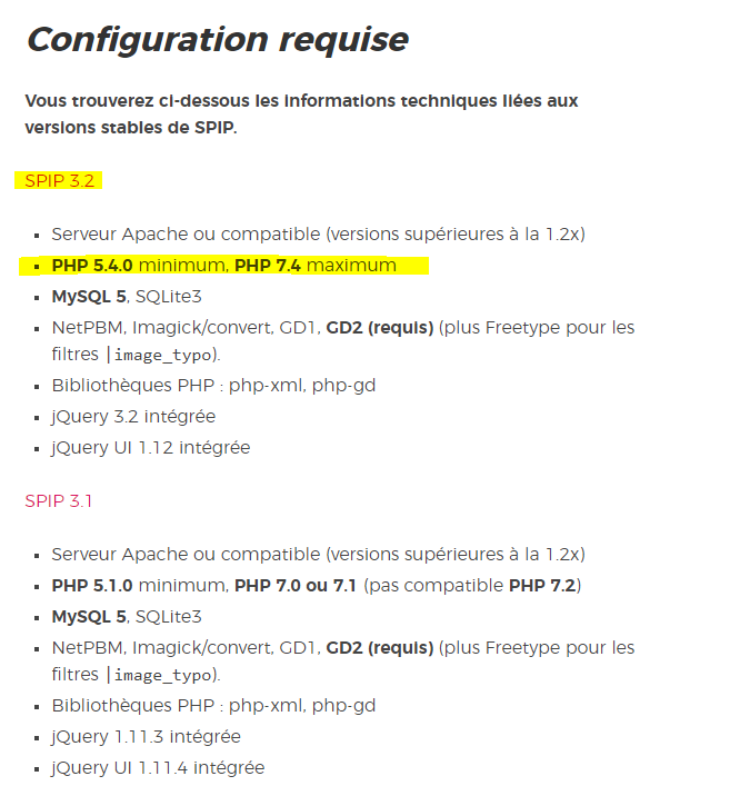

A quand remonte ta dernière mise à jour de SPIP ?
https://www.spip.net/fr_article4351.html
C'est du vieux SPIP (1.9.2) peut etre pas compatible au niveau version de PHP ?
Peut on avoir 2 versions de PHP differentes entre 2 CMS dans 2 sous domaines ?

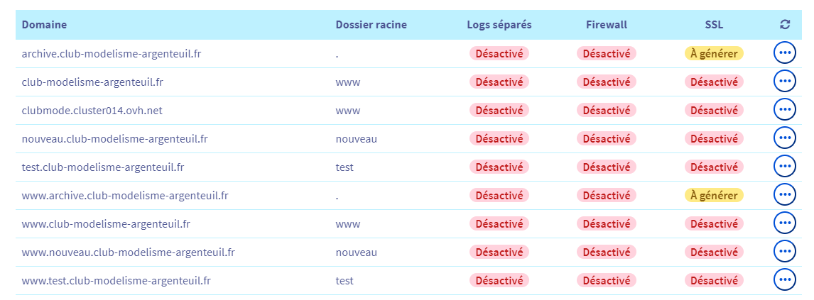

**Tout d'abord, quelle adresse de la page d'accueil de vos DEUX sites ?**
_L'écrire en **toutes lettres** dans votre réponses_

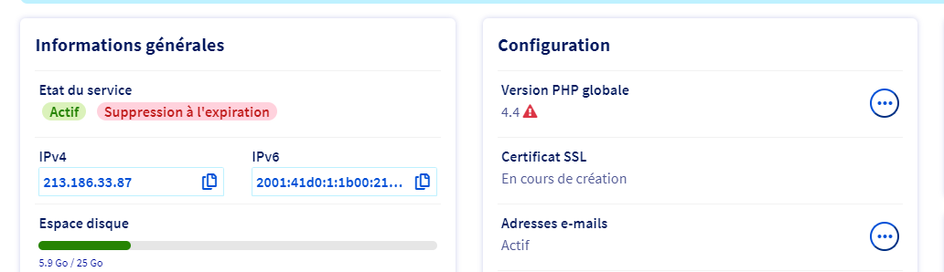

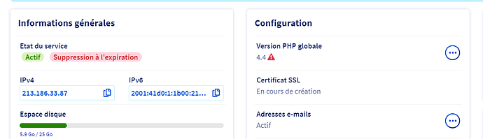

Pouvez-vous nous faire une copie d'écran de la **page entière** avec un filtre des " **A** " pour chaque domaine :

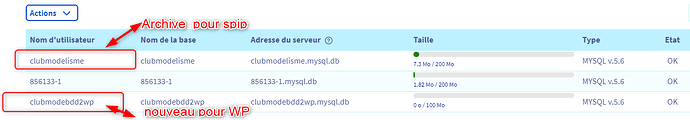

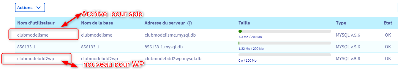

**Manager OVH > Web Cloud > Hébergement > VotreDomaine > Bases de données** :
voila la totale!! Merci encore de ton temps . je m'arrete la pour ce soir, la suite demain.
Les adresses sont http://www.archive.club-modelisme-argenteuil.fr/archive/ pour celui sous SPIP et
http://www.nouveau.club-modelisme-argenteuil.fr/ pour le nouveau sous WP
