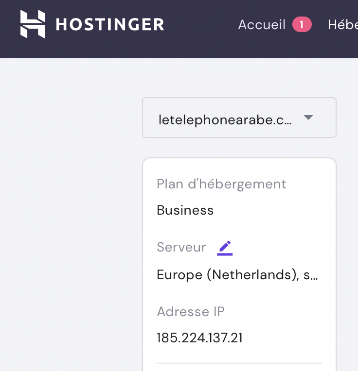

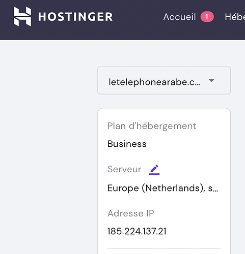

mais l'IP sur Hostinger c'est 185.224.137.21
Du coup on aurait dû garder 35.161.126.63 non ?

Pour exeepliquer je souhaite pointer nom de domaine ovh vers un hostinger qui heberge mon site web. Et je veux garder mon mail chez Ovh

Dans votre zone DNS chez OVH changez 35.161.126.63 par 185.224.137.21 si c'est bien l'adresse qui vous est donnée par Hostinger.

185.224.137.21
d'accord merci, je viens de modifier
