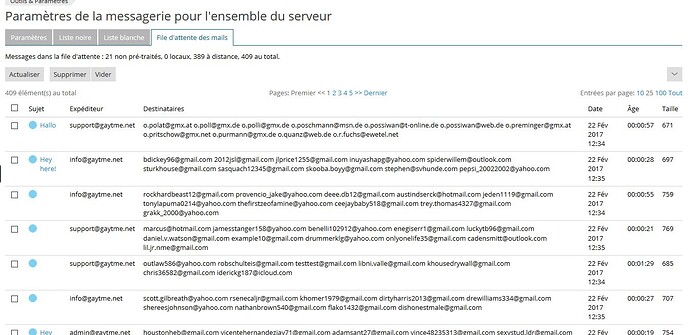

Mon serveur est utilisé par des spammeurs, que faire?

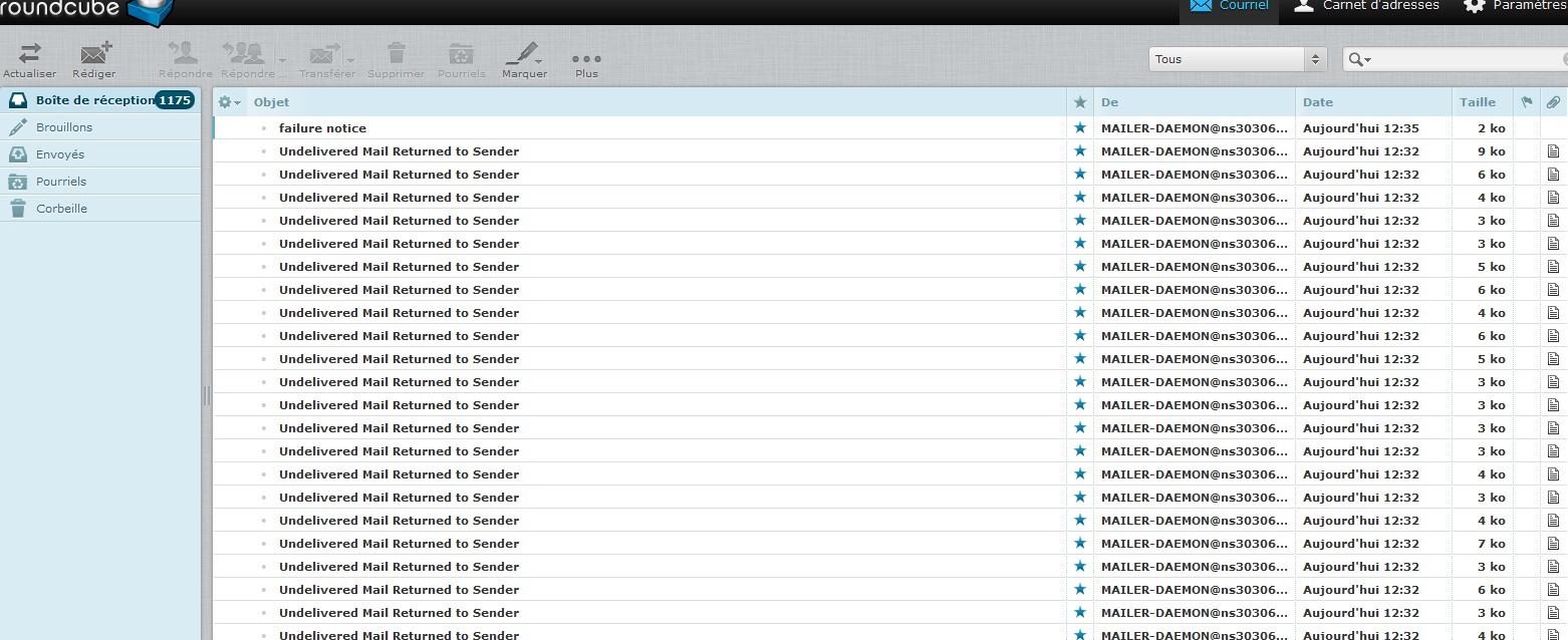

Depuis quelques temps, je reçois des notification d'emails non-délivrés :
Sur Plesk, la file d'attente des messages est pleine, je passe mon temps à la vider.

Votre spammeur passe peut-être par votre formulaire contact.
Vérifiez que vous filtrez correctement toutes les valeurs, et notamment l'injection d'adresses.
Votre spammeur a aussi peut être trouver une faille dans un de vos sites Web..
Il est important d'avoir un site Web à jour et aussi les logiciels/paquets du serveur à jour.

Il suffit de voir dans le log de ton serveur mail d’où viennent les mails, ou, autrement dit : QUI le fille à ton serveur mail.
Comme c'est déjà dit en haut : probablement un site web sur ton serveur qui possède des scripts avec un faille, qui est exploité en ce moment par un "tiers". Arrêt ton serveur web temporairement (donc : tes sites fonctionnent plus) et vide le queue mail. Si tout va bien, il n'y aura plus d'autres mails qui arrivent. Si c'est le cas, tu sauras ou concentrer tes recherches.
De plus : faut ce dépêcher. Si OVH détecte que tu spam (ils écoutent sur tout ce que tu envoi à partir de ton serveur vers "porte 25" de l'Internet entier. Dès qu'ils le découvrent, ils fermeront ta "porte 25" pour "sortie" (et la troisième fois, c'est pour de bon).
Merci, j'ai donc arrêté le serveur, vidé le queue mail
Apparemment plus rien n'y apparait.
C'est la 2e fois en 1 mois que ça m'arrive.
Maintenant, "tail" ** le log mail - allume le serveur web - et observe le résultat.
** Car mon fichier log mail est ici /var/log/mail.log je fait
tail -f /var/log/mail.log
Mais sache que t'as un Plesk, donc c'est probablement pas ça - la-bas.
Vérifie que tous tes CMS sont à jour.. (joomla, WordPress, prestashop, etc..)
Idem pour plesk.
