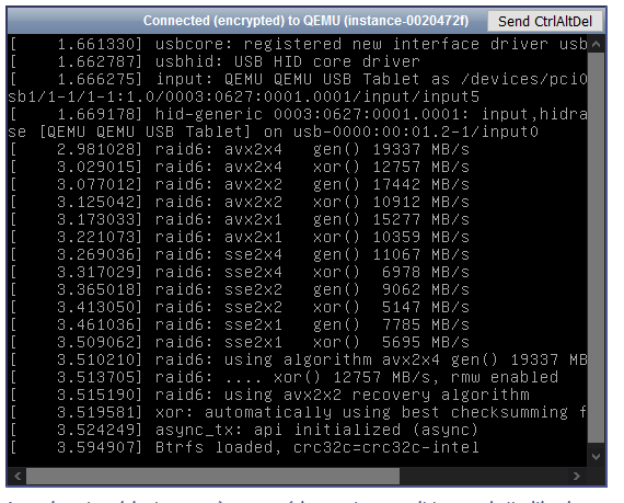

J'ai suivi le tutoriel dans l'espace documentation d'OVH (https://docs.ovh.com/fr/vps/repartitionner-vps-suite-upgrade/ ). Cependant après avoir redémarré mon serveur VPS, je remarque que je n'arrive plus à y accéder en SSH. Après vérification en mode KVM depuis le manager je remarque que le serveur essaye de boot mais bloque à la ligne "btrfs loaded"

La procédure de démarrage bloque sur la ligne : btrfs loaded.
Pas de timeout, pas de message d'erreur…

Je viens d'avoir le même soucis, après un bon temps de recherche !!!
dans la configuration ubuntu d'OVH on a un fichier :
/etc/default/grub.d/40-force-partuuid.cfg
Celui force le partuuid dans la configuration de grub
Bien entendu la partuuid change lors de la procédure de changement de taille
Il faut démarrer en mode rescue et modififier le partuuid dans ce fichier
GRUB_FORCE_PARTUUID=0b594c8a-902b-4b53-xxxx-xxxxxxxxxxxx
et "blkid" pour obtenir le partuuid de la nouvelle partition après changement de taille
