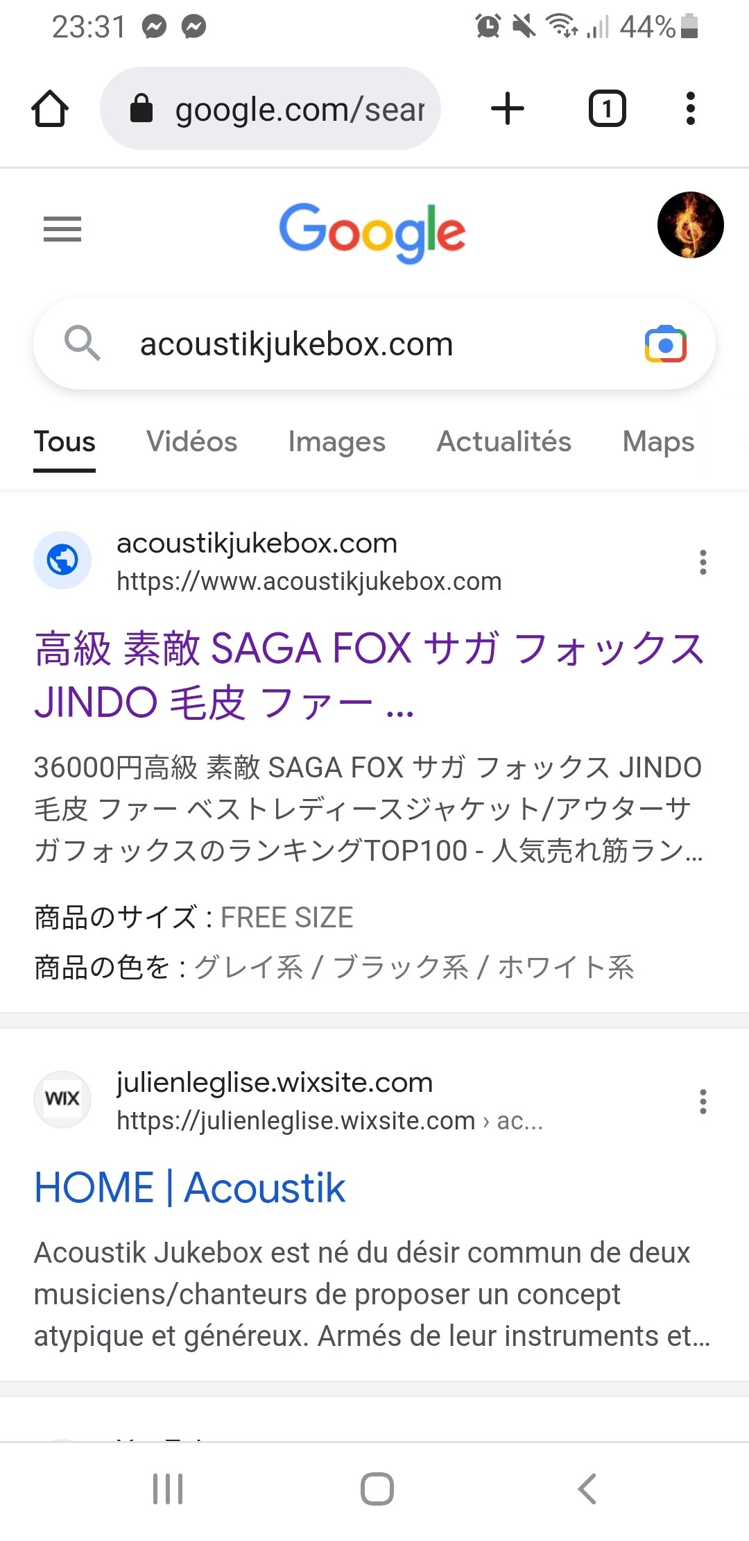

Depuis quelques temps mon site s'affiche bizarrement sur Google ?
Je vois joins le screen.
Ai-je été piraté ? Que dois-je faire pour y remédier ?
Site piraté sans doute.

OVH ne fera rien, c'est la responsabilité de celui qui loue l(hébergement qui doit s'assurer que son site est sécurisé.
Perso je vois 2 choix :
1 - faire appel a une société pour nettoyer le site
2 - tout recommencer à zéro
