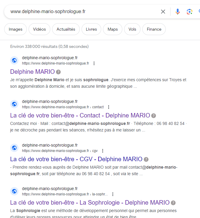

Lorsque je vais sur google et que je saisie www.delphine-mario-sophrologue.fr
j'ai plusieurs pages qui apparaissent, dont la 1ere :https://www.delphine-mario-sophrologue.fr
qui s'ouvre sistématiquement sur la Page OVHCloud site en construction.
les autres pages https://www.delphine-mario-sophrologue.fr/contact ou https://www.delphine-mario-sophrologue.fr/tarifs, vont s'ouvrir correctement.

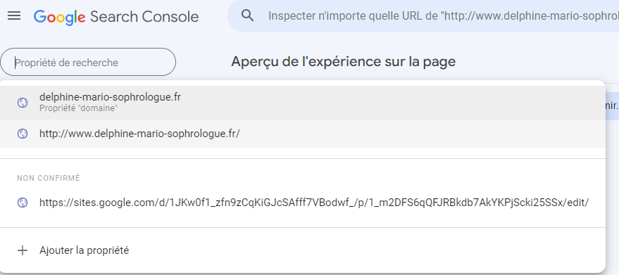

maintenant je n'ai plus le site en construction mais cela :

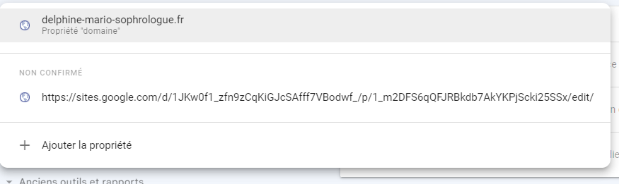

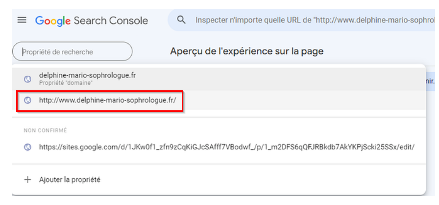

et je viens de m'apercevoir que sur ma google console quand je clic sur "domaine" j'ai maintenant le delphine-mario-sophrologue.fr + le www.delphine-mario-sophrologue .fr qui apparait

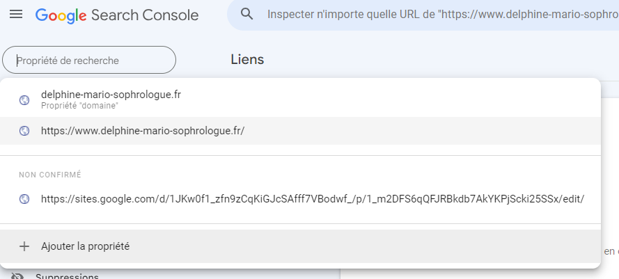

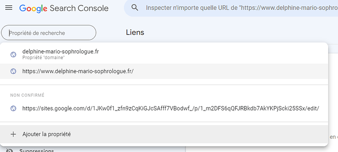

C'est parce que vous avez mis https au lieu de http ;
et comme votre nom de domaine (sans www) n'est toujours pas reconnu par Google, il n'y a pas non plus de certificat SSL valable.
Ok pour correction de ma bourde https.
cependant je ne comprends toujours pas "votre nom de domaine (sans www) n'est toujours pas reconnu par Google, il n'y a pas non plus de certificat SSL valable." car delphine-mario-sophrologue.fr sans le www apparait bien en haut de liste et en dessous il y a bien la mention propriété domaine, ca me laisse penser (peut être à tors du coup) que cela est bien reconnu par google.

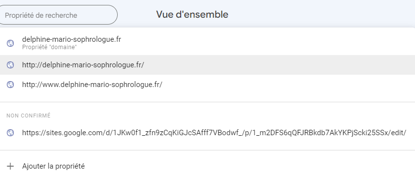

ici vous devriez ajouter votre http://delphine-mario-sophrologue.fr
Bonsoir,
Ok pour cette partie.
Maintenant comment résoudre mon dernier problème, pouvez vous me guider pour ce problème "votre nom de domaine (sans www) n'est toujours pas reconnu par Google, il n'y a pas non plus de certificat SSL valable."
