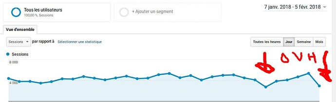

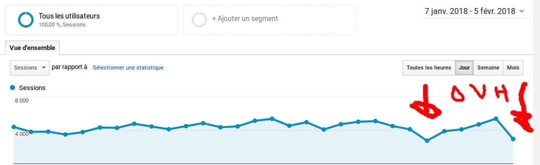

Voila sur google l'effet de mon problème not implemented :
Mais OVH se contente de me répondre quand le site est de nouveau accessible :
