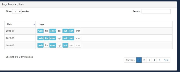

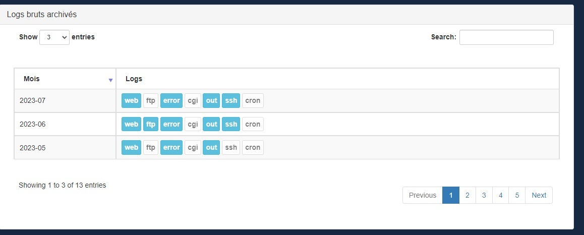

J'ai bel et bien des erreurs dans le log comme présenté dans la capture.
Je vais essayer de faire une réinstallation du site dans ce cas.
Cherchez le log du jour, et non les logs archivés. Ce qui serait utile, c'est le contenu du log et non son existence...

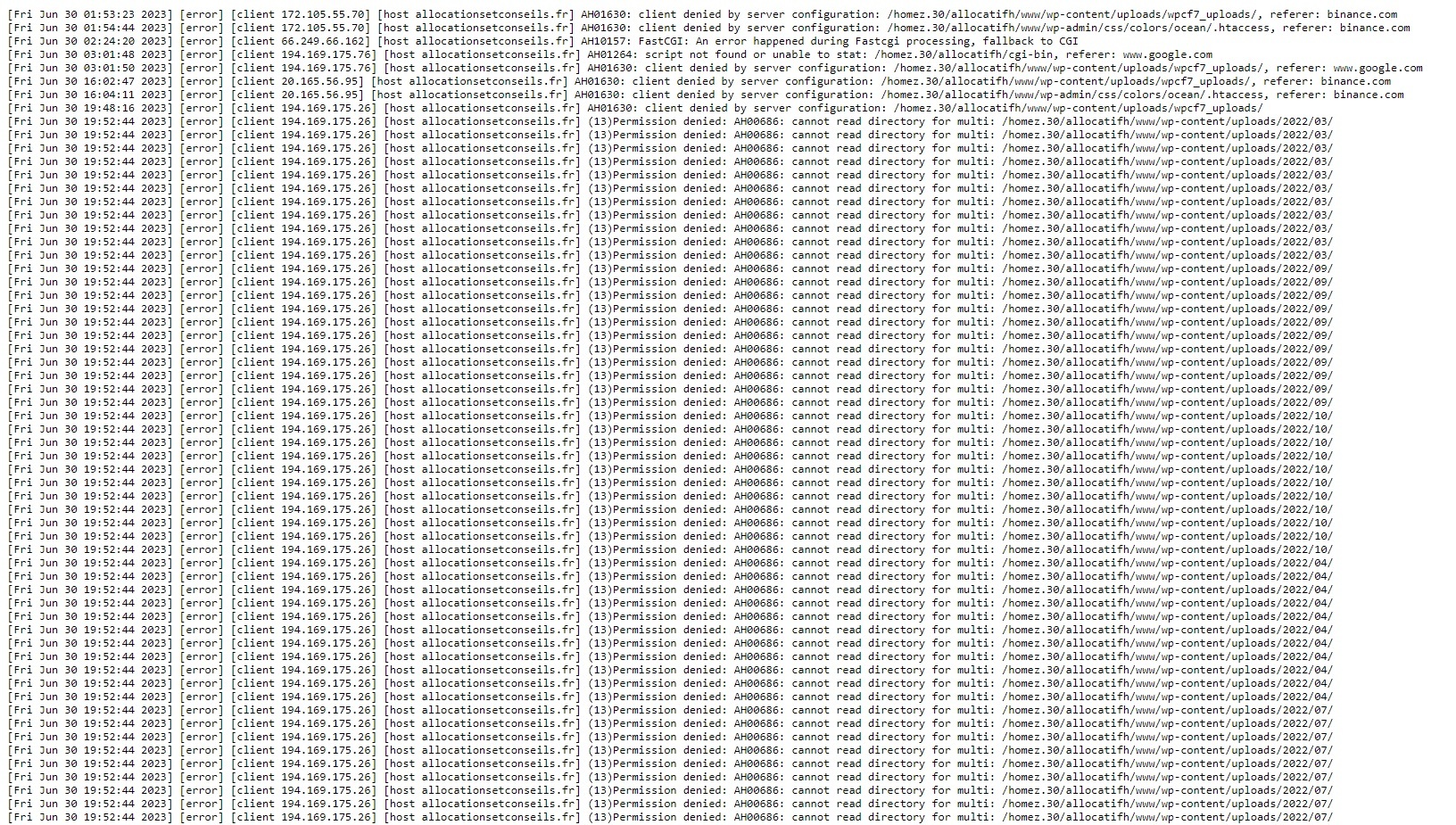

Voci le contenu du log du 30 Juin (la date où vous avez dit de consulter le log) dans la partie error
