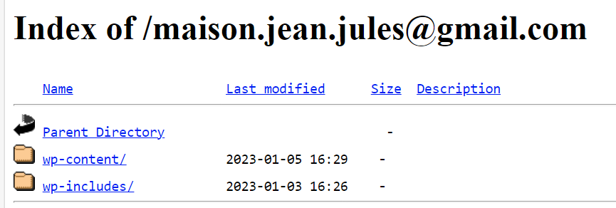

Cela m'étonnerai que vous pussiez configurer des pages.
Il manque le dossier de WordPress : wp-admin

J'ai suivi pas à pas la procédure, je viens de terminer le transfert de wordpress dans mon dossier /www mais je n'ai pas de fichier index.html.
voici donc ce vers quoi pointe actuellement mon URL : https://maisonjeanjules.com/
Je poursuis ou j'ai raté quelque chose ?
