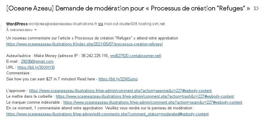

Je viens d'aller faire un tour dans mes spams et je suis tombé là dessus : est-ce que cela aurait un lien ?

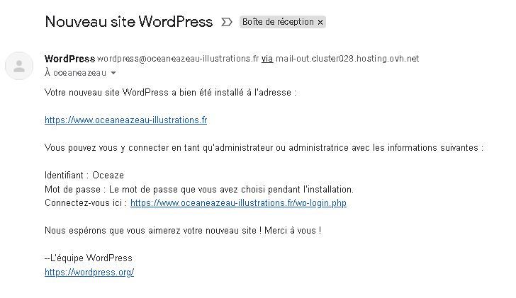

Je vous joins également une capture du mail que j'ai reçu ce matin, une fois que j'ai rentré toutes mes infos sur l'interface d'installation. Il est mention d'un "nouveau site", est-ce que cela veut dire que ça a écrasé l'ancien ?
