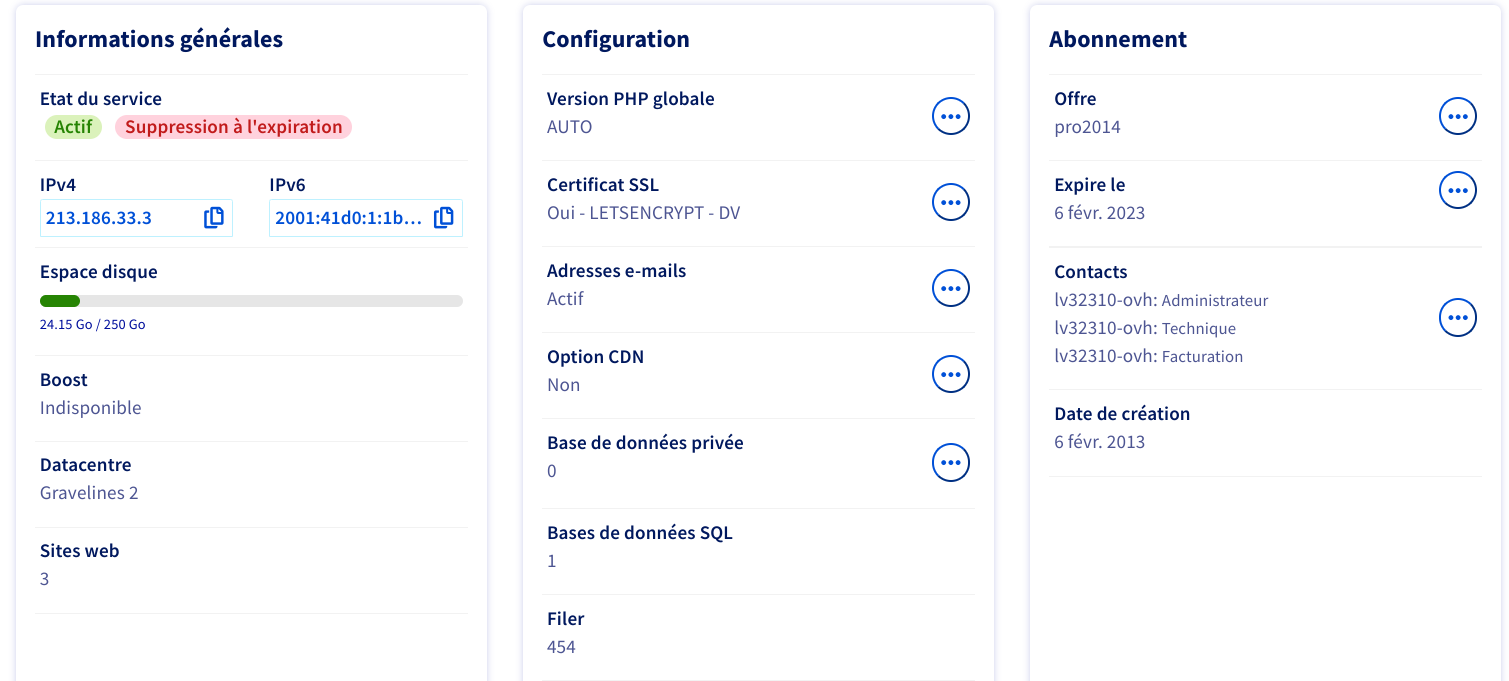

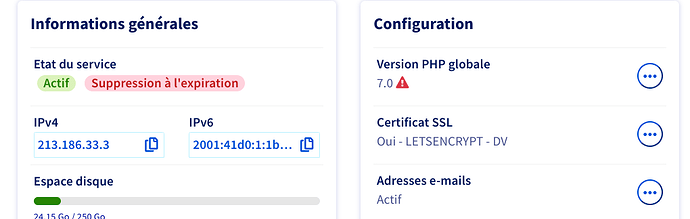

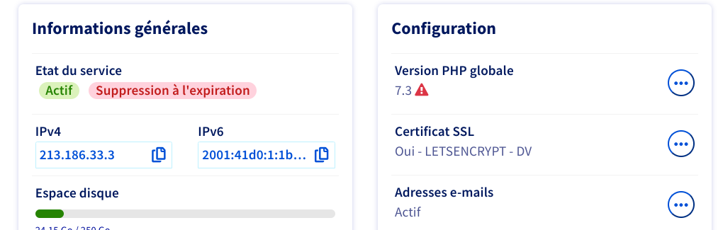

Je vous mets ici une capture d'écran de mes informations générales :

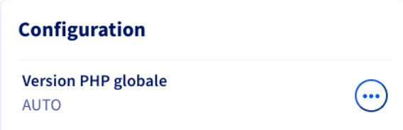

Peut-être essayez de changer la version de Php globale, 7.4, 8.0 et 8.1 et regardez si ça marche.
Curieux, c'est la première fois que je vois : Version PHP AUTO.
Merci beaucoup, je vais essayer ça tout de suite avec ces 3 versions et avec "stable64".
Je vous tiens au courant :slight_smile:

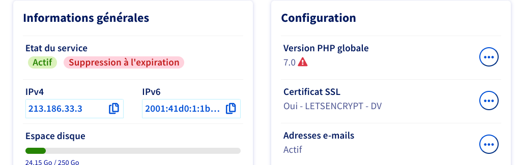

Malheureusement, ça ne fonctionne pas. J'ai essayé les versions 7.4, 8.0 et 8.1 avec l'environnement "stable64". La mise à jour de la version fonctionne bien :
Mais le site est toujours inaccessible…
Le message d'erreur a changé cela dit !
J'ai essayé quelques versions en environnement "stable", mais les changements ont un bug :
Idem avec l'environnement "legacy" :
Retour à la case départ ? ou est-ce que le changement de message d'erreur avec php 8.1 est un bon signe ?

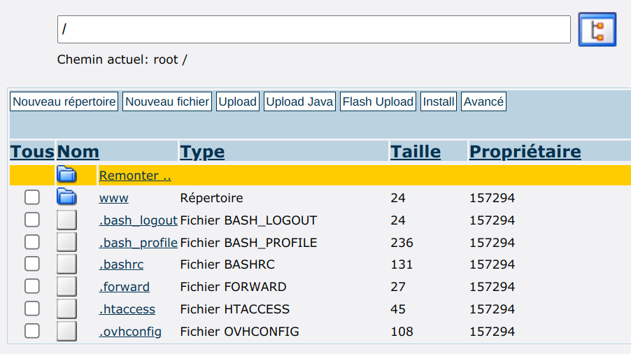

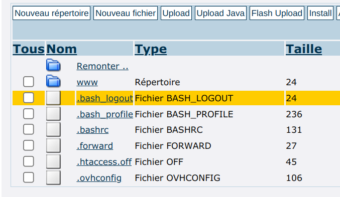

J'en ai un dans 'root' :
qui ressemble à ça :
Mais j'ai cherché dans tous les autres répertoires, je n'en n'ai pas trouvé d'autres :-/
Il est pas bon.

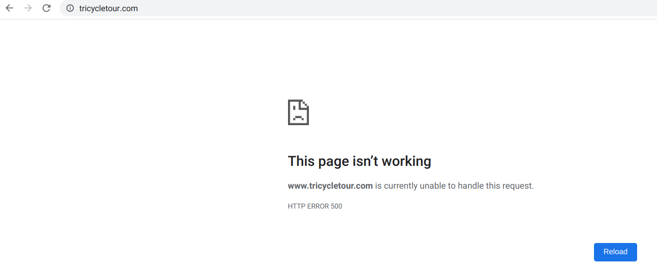

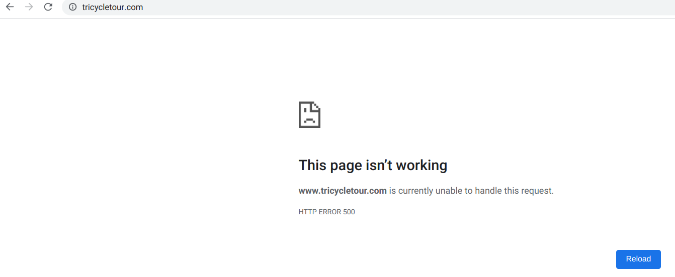

mais ça ne fonctionne toujours pas :frowning:
mais ça ne fonctionne toujours pas :-(
On a déjà bien avancé.
La version de PHP (rapportée par wget -d)
x-powered-by: PHP/8.0
500 Internal Server Error

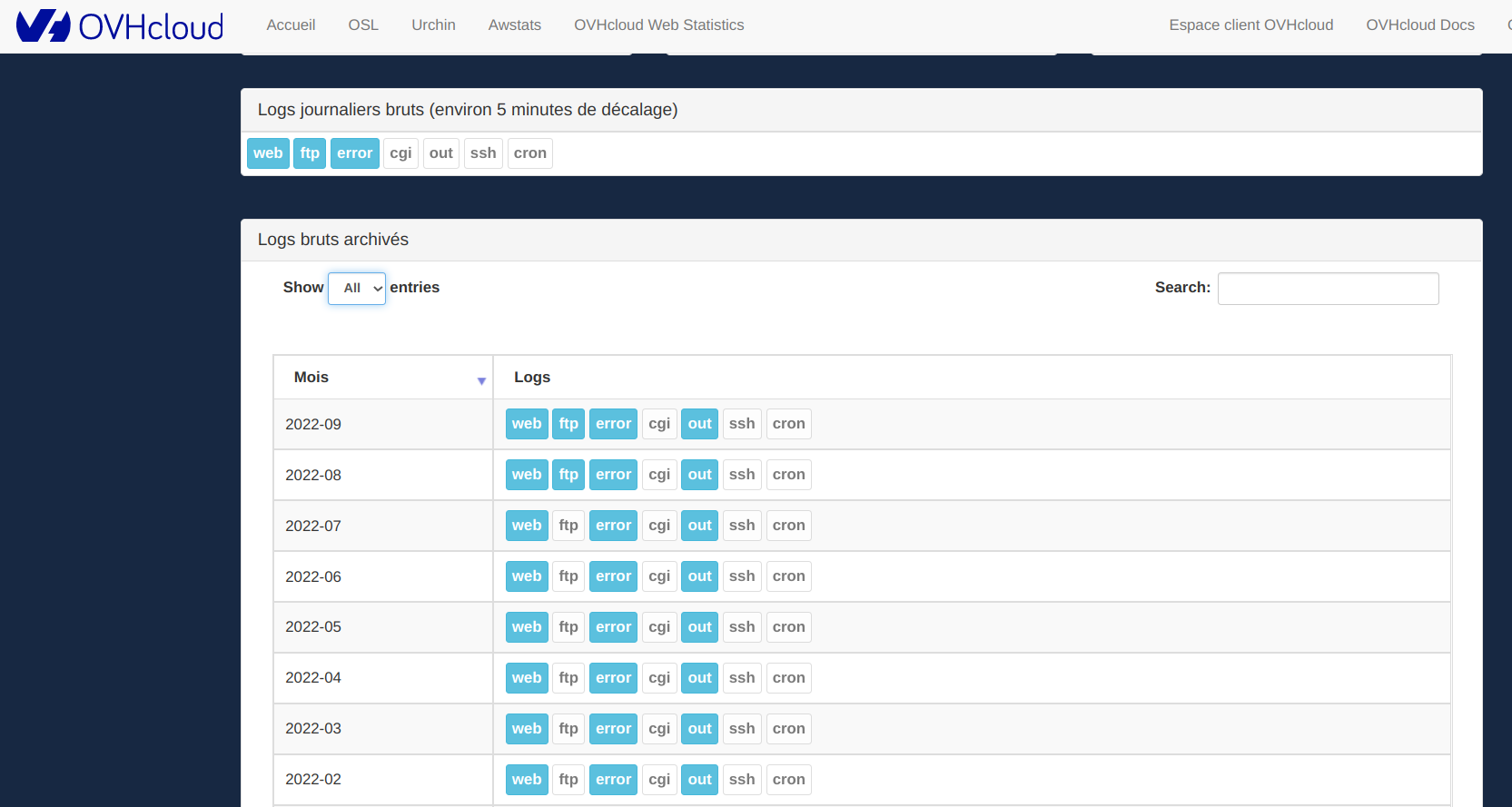

il faut maintenant débusquer ça. Commencer par votre espace client > hébergement > logs d'erreur
Merci pour votre aide :slight_smile:

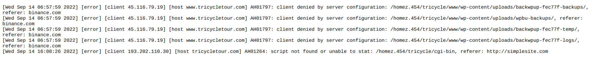

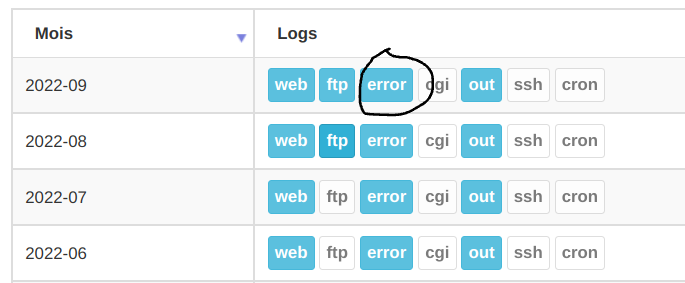

Concernant les logs d'erreur, est-ce qu'on parle bien de cette page ?
Si je clique sur "error" ici :
ça me donne ça :
Est-ce que ça fait sonner des alarmes pour vous ? personnellement, je ne sais pas ce que veut dire tout ça…

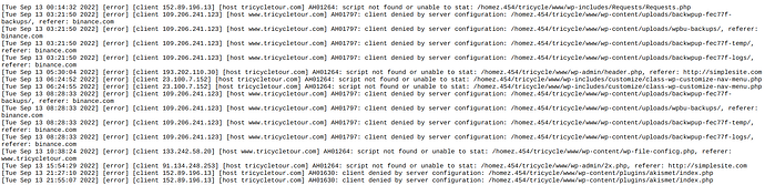

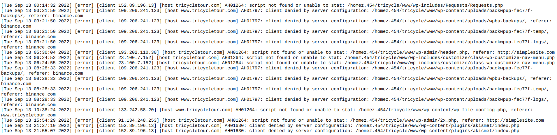

Je vous mets également le log d'erreur du 13/09 (hier) :

là il faut regarder dans les logs "live" pour voir ce qui génère l'erreur 500
D'accord,
Je vois que les logs journaliers sont publiés toutes les cinq minutes…
…donc j'attends le log qui suit les modifications que je viens de faire, et je vous mets la capture d'écran ici dès qu'elle est dispo.
Encore merci pour votre aide et patience.
Je vous mets le log pré-modifications ici aussi, au cas où ^^

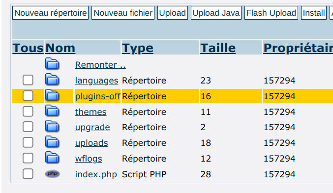

merci merci merci mille fois, mais le problème n'est pas encore résolu entièrement car ça bugue si je réactive le dossier plugins
ça fonctionne avec :
root/www/.htaccess.off & /www/wp-content/pugins-off
ça fonctionne également si je réactive le htaccess et que je laisse les plugins off :
root/www/.htaccess & /www/wp-content/plugins-off
l'inverse ne fonctionne pas :
root/www/.htaccess.off & /www/wp-content/plugins
et les deux remis sur "on" ça ne fonctionne pas non plus :
Le problème vient donc d'un plugin j'imagine, mais comment savoir lequel ?
De même, que dois-je faire avec mon fichier .htaccess totalement faux ?
Merci mille fois à tous ! on avance on avance, et j'ai retrouvé mon blog ! * danse de la joie *
