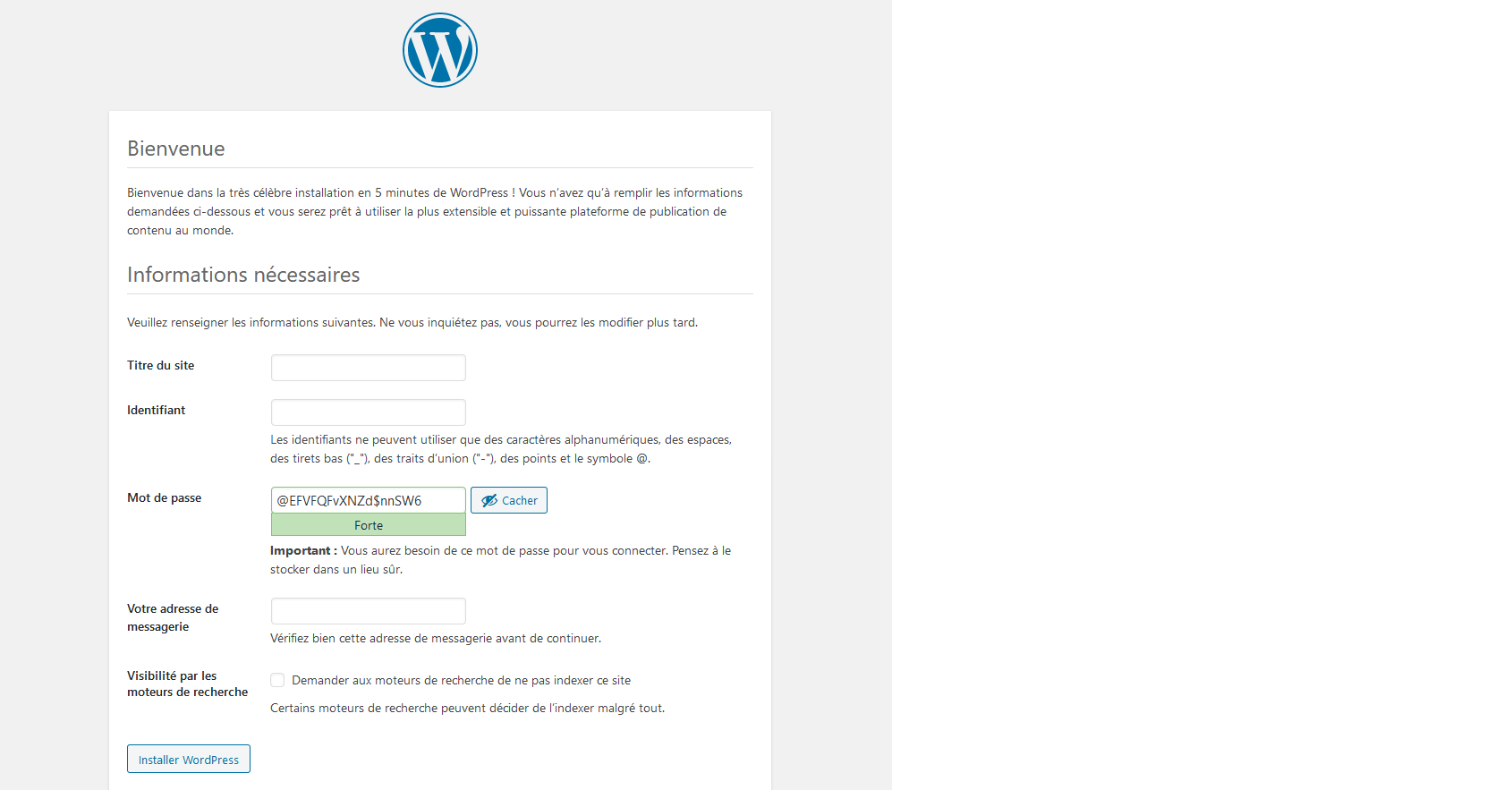

Youpi ! Ca fonctionne, j'ai accès à la page d'installation WP sous https://1sexual.fr.sexual.fr.

3 - j'ai repris votre post depuis le début donc en premier lieu vous dites "je ne parviens pas à me connecter sur mon site" donc OUI il faut attendre la propagation pour aller sur " http://1sexual.frsexual.fr"
4 - J’accède très bien à ce site voir la photo poster hier.
5 votre site est donc accessible et n'attend plus que vous pour le créer.
Et, vu ce qu'il y a sur votre domaine (à la date d'hier) n'importe qui aurait pu faire n'importe quoi une redirection sur pornhub par example.....
