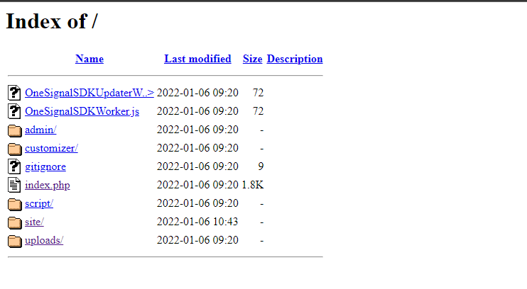

Salut tout le monde !
Alors voila j'ai un vps qui à été configurer, j'avais dessus une application qui tournais mais sans nom de domaine (uniquement accessible via l'ip du coup).
Tout fonctionnais bien du coup je me suis dit que j'allais relier mon nom de domaine (que j'utilisais pour un site personnel).
Hier (vers 14h30) je configure ma zone dns A et je met a jour. (Mais surtout je ne touche plus a rien).
Je reviens sur l'ip du vps ce matin et je vois que je suis rediriger vers le index of contenant tout les répertoires et fichiers.
Sachant que je n'avais plus effectuer de manipulation dessus je me pose des questions :
Es-ce que je dois également changer ma zone dns AAAA ?
Peut-être qu'il me manque des étapes ?
Merci pour votre temps

Vous devez avoir un problème avec vos Virtual Hosts.

lorsque je tape l'ip je me retrouve toujours avec le Index.of
Index.of
Si inxex.php n'est pas reconnu, c'est probablement parce que vous avez oublié d'installer PHP sur votre VPS.

J'ai re éditer tout mes fichiers, répertoires, éditer également les chemins et je tombe toujours sur l'index of.
J'ai essayer de placer un fichier index.html et comme par magie ça fonctionne…
