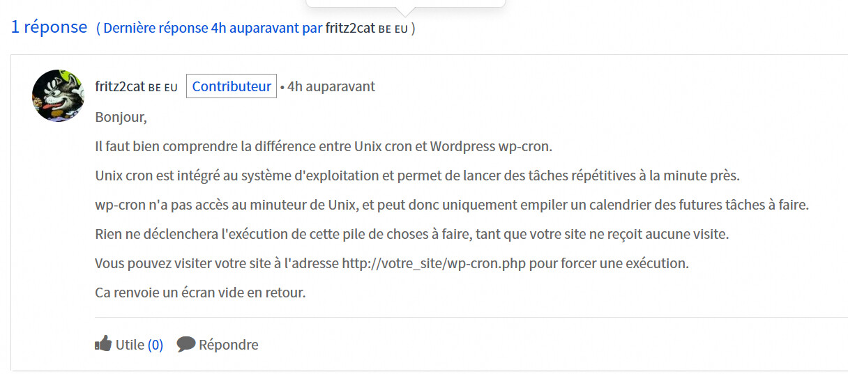

J'ai déjà répondu à cette question.
Vous avez posté en double , ou bien ma réponse a-t-elle disparu ?
