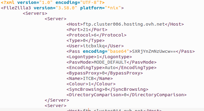

Les mots de passe enregistrés dans Filezilla sont accessibles (si pas de master password)
ex : https://www.groovypost.com/howto/retrieve-recover-filezilla-ftp-passwords/
Grand merci pour l'idée. Mais, effectivement, chez moi c'est encrypté.
Toutefois, je n'ai aucun mot de passe pour ouvrir FileZilla. Est-ce bien votre propos? Une fausse manœuvre de ma part dans la configuration du logiciel?

si votre capture est correcte le mot de passe est (ou était) : Itcbvf750s
Dans tout les cas il va falloir le changer obligatoirement maintenant.
Bien joué. Ce mot de passe est plausible bien que je ne m'en souvienne pas non plus (et qu'il donnait accès à un sous répertoire devenu inexistant -> d'où mon innocence relative à dévoiler le mot de passe "encrypté").
Et pour que je me couche un peu moins bête, le magicien peut-il dévoiler son tour?
dans la capture d'écran il y a écrit base64, suffit de faire un "decode base64".
Ah ben, du coup, voilà un cryptage bien utile… :frowning:
Merci pour l'information.
Le mot de passe n'est pas chiffré mais juste encodé. Le chiffrement intervient quand vous protégez les mots de passe saisis dans Filezilla avec un mot de passe maître.
C'est donc tout à fait normal :slight_smile:
