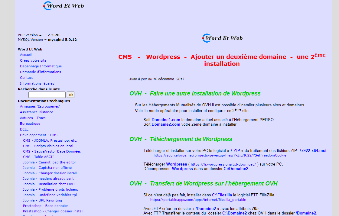

Voir **https://wordetweb.com/word-et-web/WORDPRESS-ajouter-deuxieme-domaine-2eme-installation-de-Wordpress-FR.htm CMS - Wordpress - Ajouter un deuxième domaine - une 2ème installation**
Nota : Lors de son installation Wordpress te demande d'indiquer :
* La base
* Le préfixe des tables. _C'est ce préfixe qui devra être différent de l'installation précédente._
