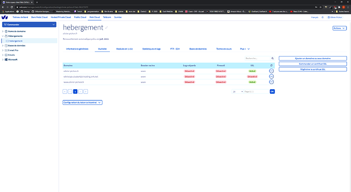

J'ai acheté un nouveau nom de domaine chez OVH et vu que l'offre perso me permet d'héberger plusieurs domaine j'essaie de le rattacher à mon herbergeur.
Pour cela je vais dans hébergements puis multisite et je clique sur Ajouter un domaine ou sous-domaine.
- Ajouter un domaine enregistré chez OVH (mes deux domaines apparaissent bien) donc je choisis le nouveau domaine que je veux ajouter.

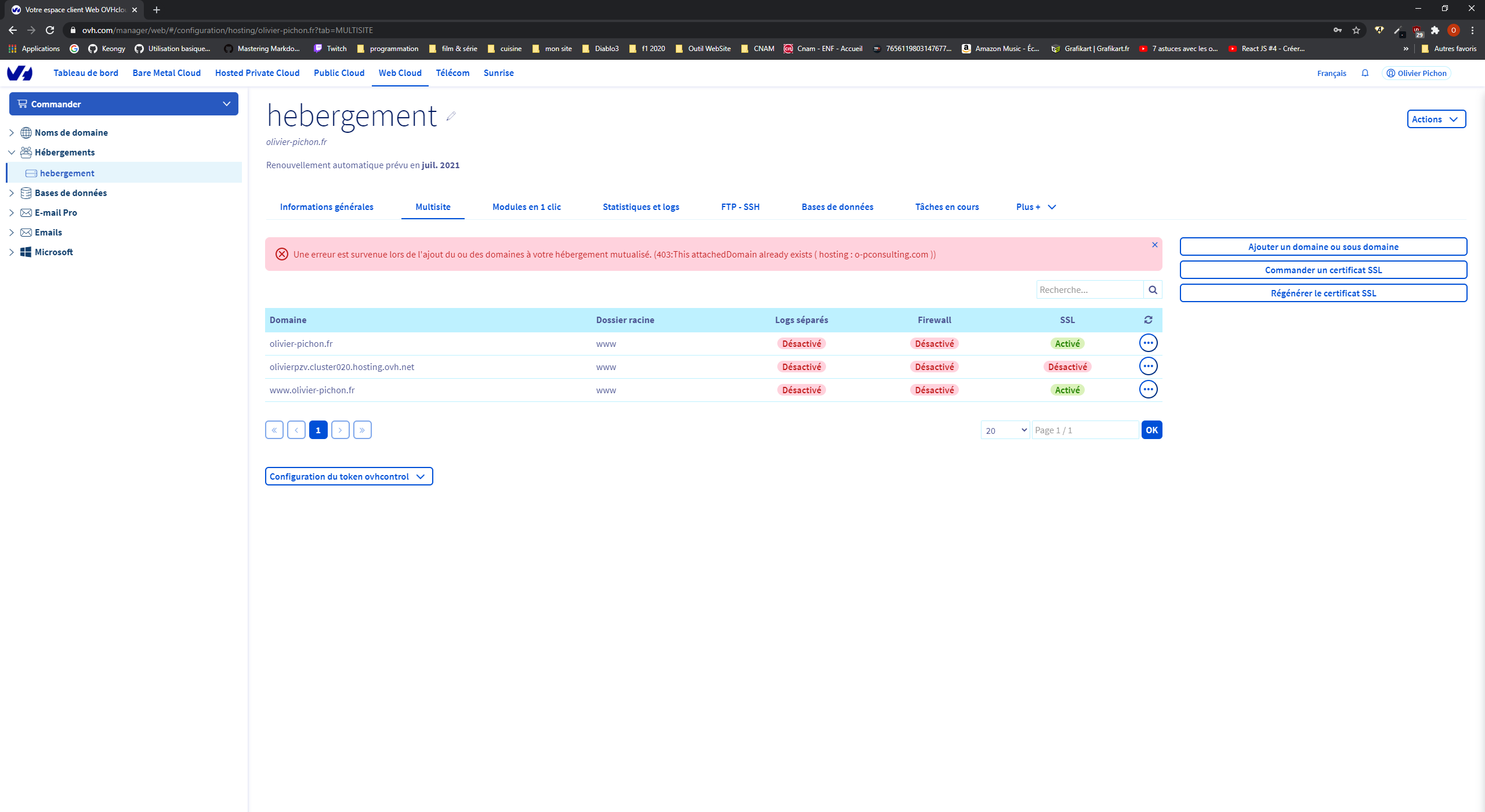

Et je met suivant, je laisse configuration automatique pour la zone DNS et je clique sur valider et la j'ai une erreur :
Une erreur est survenue lors de l'ajout du ou des domaines à votre hébergement mutualisé. (403:This attachedDomain already exists ( hosting : o-pconsulting.com ))
Le nom de domaine est : op-consulting.fr
Si je fait la même manip pour un sous-domaine ça marche sans problème donc apparement le problème est que mon nom de domaine est attaché à un domaine existant ??? qui ressemble à mon nom de domaine ?

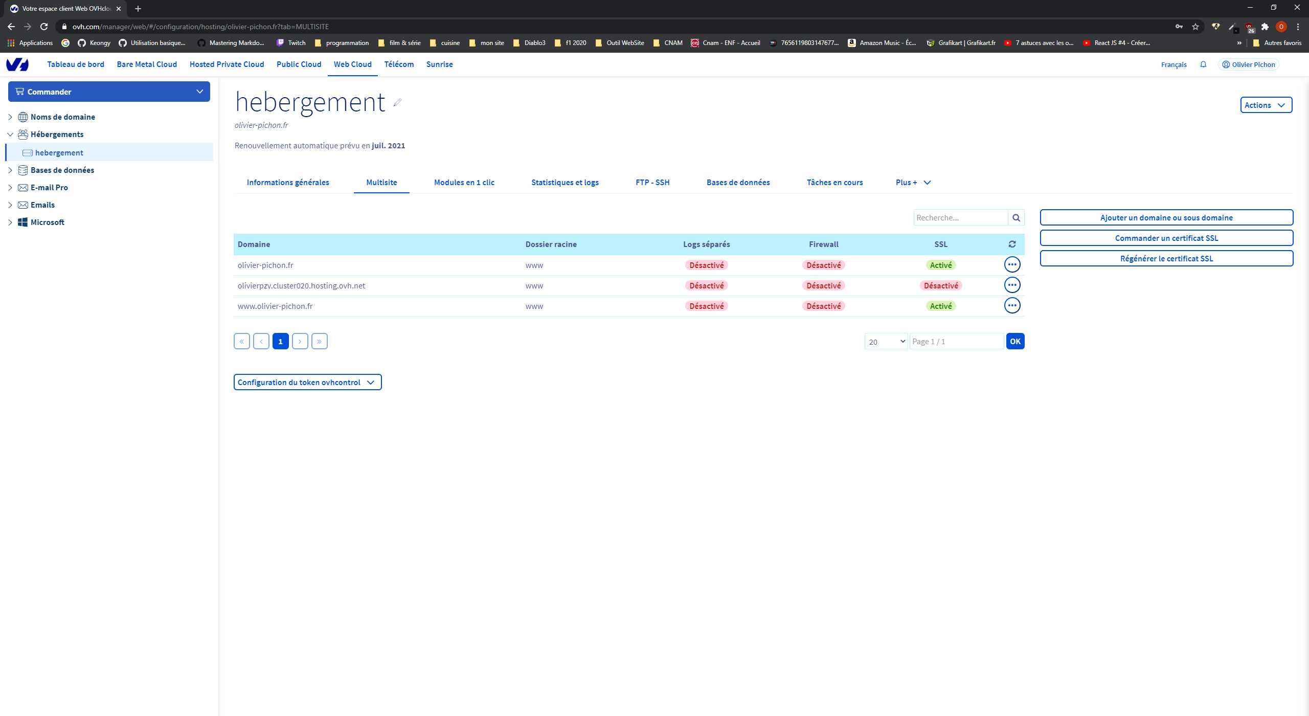

Pour http://www.1consulting.frconsulting.fr :
Pouvez-vous nous faire une copie d'écran (page entière) de :
Il y a un hébergement sur cluster020 (46.105.57.169).
Il est donc incorporé dans un multi-site quelque part, ou bien il y a même un contrat d'hébergement en cours chez OVH pour ce domaine.

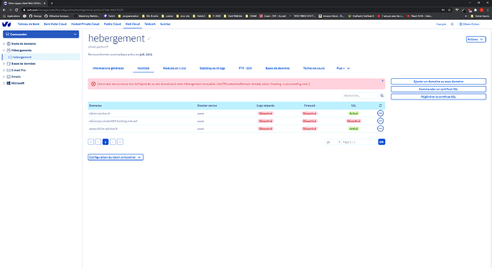

Voici un capture supplémentaire quand j'essaie d'ajouter le nom de domaine…
J'ai essayé de rentrer manuellement les zones de DNS ( A et AAAA) mais ça ne change rien.
J'ai également essayé de faire un sous domaine ( test.op-consulting.fr ) et la ça marche.
Donc je peux avoir un sous domaine mais pas le domaine

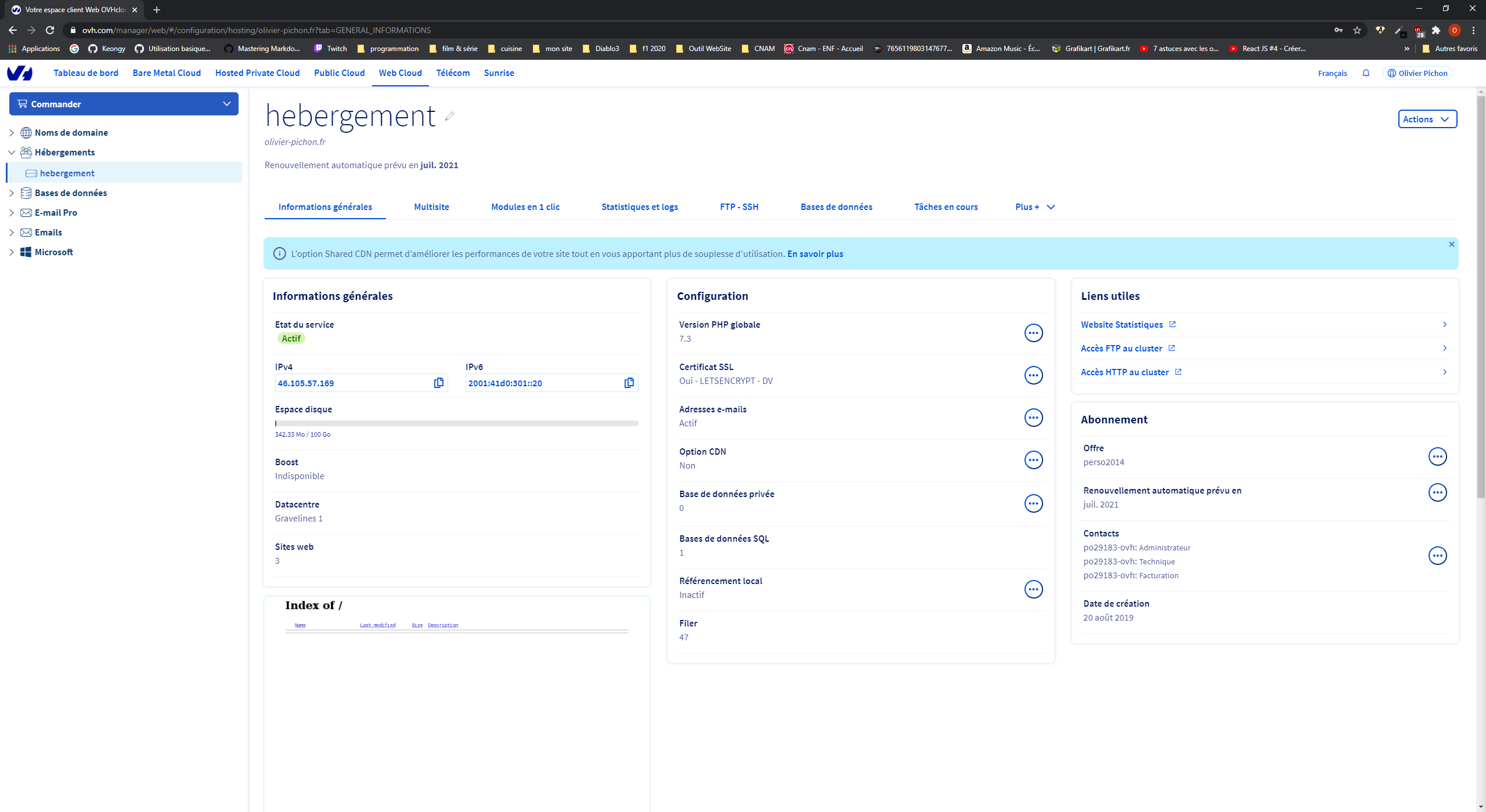

Vous avez eu un start10m avant ?
non j'ai commencé directement avec l'hébergement + nom de domaine il y a un an ou deux puis j'ai acheté un domaine supplémentaire hier ou avant-hier afin de l'ajouter sur mon hébergement

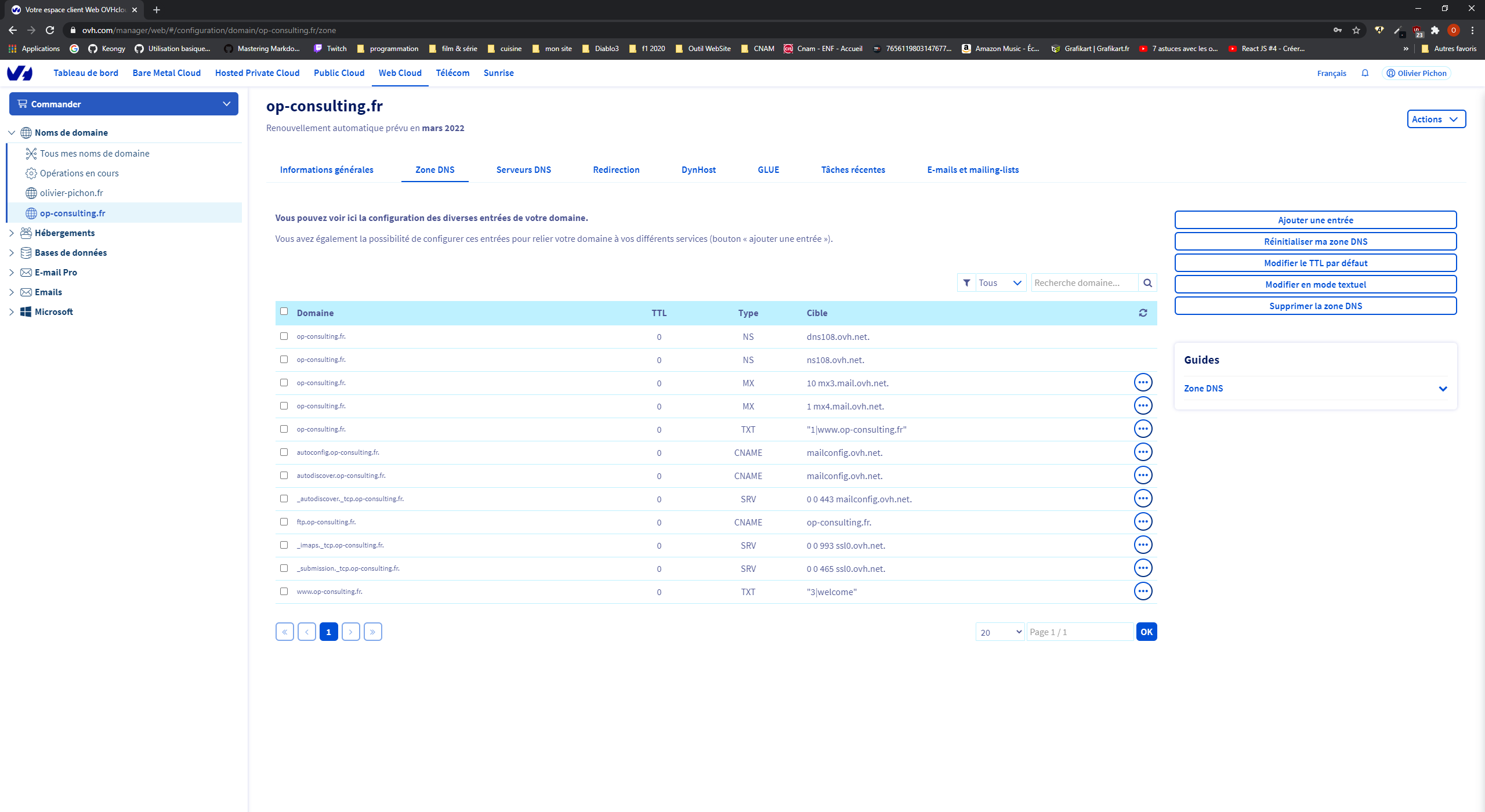

aucun résultat pour les "A"
Bha entre temps j'ai supprimer mon site pour faire des test wordpress… du coup j'ai installé le module.

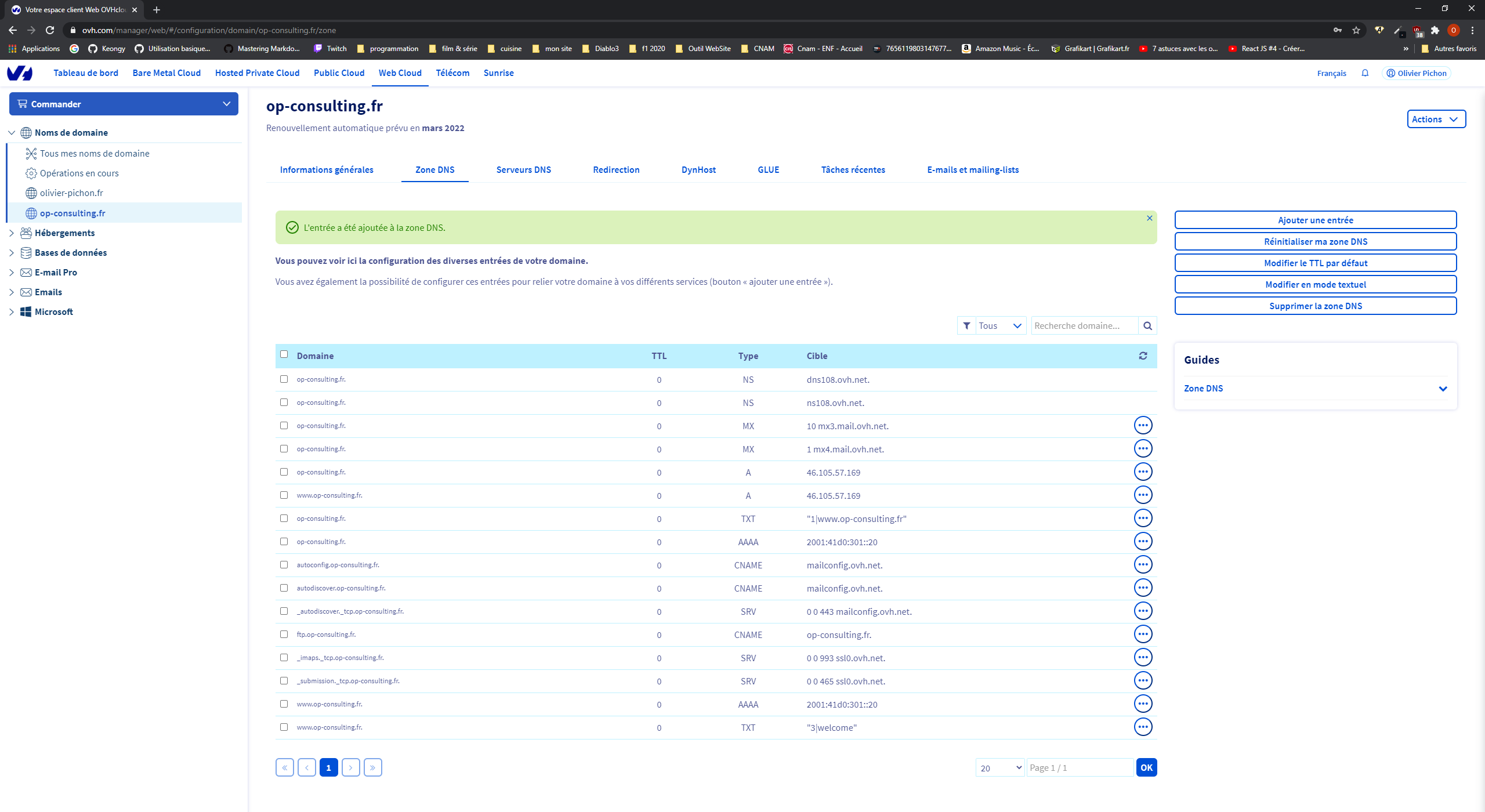

Alors les ajouter comme ceci
--> **https://www.wordetweb.com/word-et-web/OVH-Felicitation-votre-domaine-a-bien-ete-cree-chez-ovh-pas-acces-au-site-FR.htm OVH - Félicitations votre domaine a bien été créé chez OVH**
Je viens de remettre entrées "A" et "AAAA" pour op-consulting.fr et www.op-cons…
J'ai déjà fait cette opération auparavant donc je suis sceptique mais on sait jamais..

herbergement > Multisite > Ajouter un domaine > je sélectionne op-consulting > je laisse sous domaine vide je coche "créer également le sous domaine www.op-consulting.fr > configuration manuel car j'ai entré les "A" et "AAAA" > Une erreur est survenue lors de l'ajout du ou des domaines à votre hébergement mutualisé. (403:This attachedDomain already exists ( hosting : o-pconsulting.com ))

herbergement > Multisite > Ajouter un domaine > je sélectionne op-consulting > je laisse sous domaine vide je coche "créer également le sous domaine www.1consulting.frconsulting.fr > configuration manuel car j'ai entré les "A" et "AAAA" > Une erreur est survenue lors de l'ajout du ou des domaines à votre hébergement mutualisé. (403:This attachedDomain already exists ( hosting : 1pconsulting.compconsulting.com ))
Ok, tu dois avoir un hébergement de 10 Mo qui traîne et qui est associé à 1consulting.frconsulting.fr
Tu aurais relié 1consulting.frconsulting.fr en multisite de l'hébergement de 1pconsulting.compconsulting.com ?
C'est comme ça que je le comprends.
