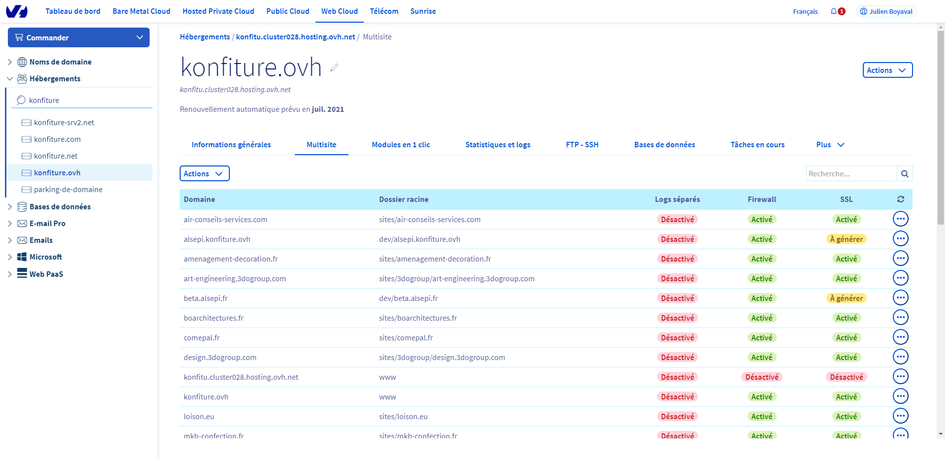

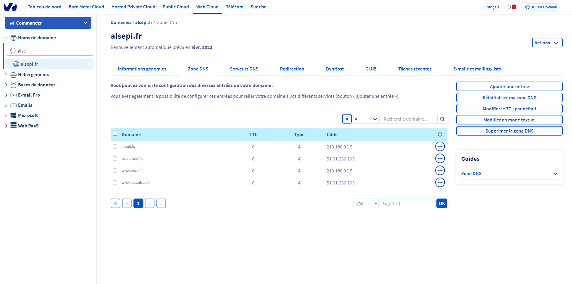

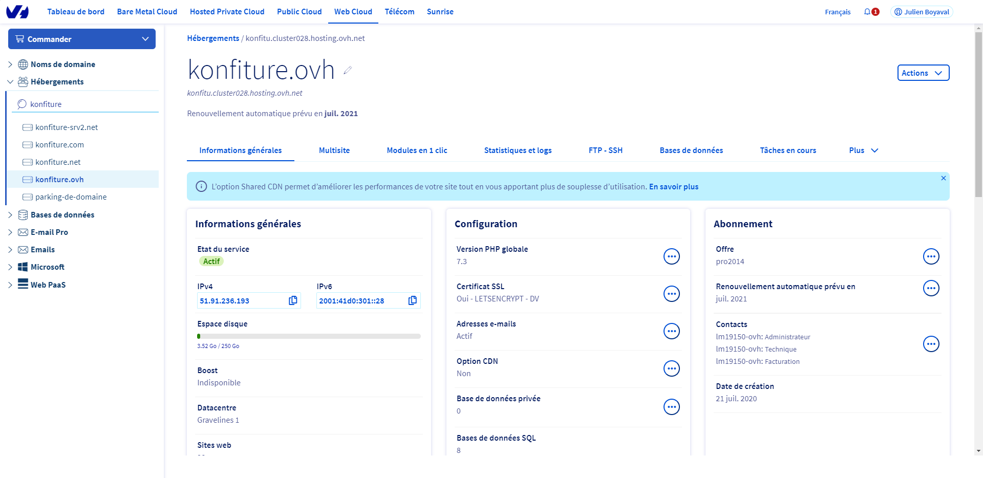

Voici les captures d'écran :
Bonsoir @JulienB54
Je ne vois pas où est l'erreur.
comme si le sous-domaine n'existait pas.
c'est le cas il n'existe pas : rien dans la zone DNS

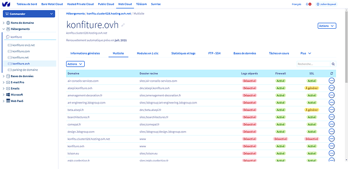

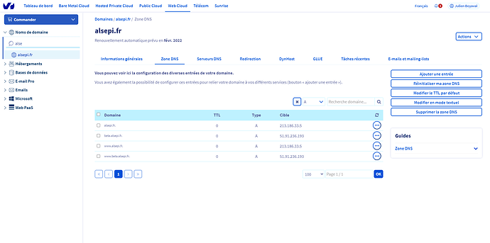

Et là :
cela ne change rien : c'est pas publié dans la zone DNS :

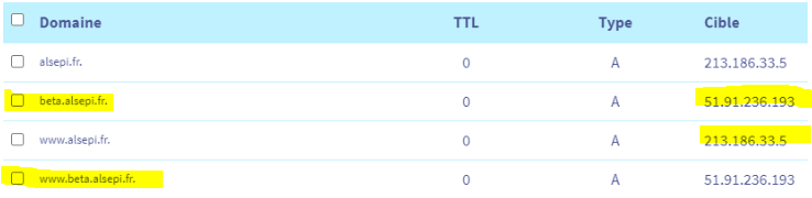

Il faut pas se fier a une capture d'écran : il faut tester.
C'est ce que j'avais fait. D'où mon incompréhension.
Et là :
J'ai testé depuis la Belgique, c'est comme en France, beta.alsepi.fr n'est pas déclaré dans la zone DNS.
Les serveurs autoritatifs pour ce domaine sont ns108.ovh.net
Merci pour vos réponses !
Depuis ce matin, le sous-domaine est accessible. J'imagine que c'était juste une question de propagation ?
Donc si je comprends bien, le fait que le sous-domaine s'affiche sur l'interface graphique ne veut pas dire que ce dernier est au final bien déclaré dans la zone DNS? C'est un peu trompeur…
